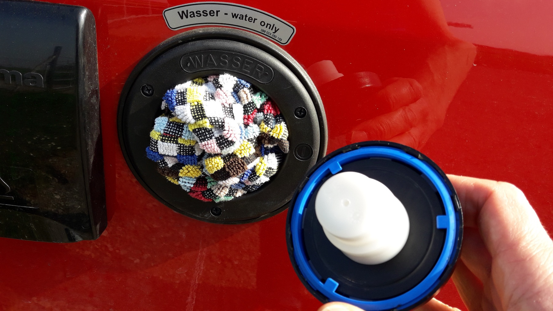

Hallo an alle CJ-ler,
wir waren nun an 3 Wochenenden mit unseren roten HD unterwegs und sind total begeistert. Allerdings beschäftigt uns das Thema Wasser weiter. Nun war es so, dass das Frischwasser aus den Hähnen von Spüle und Dusche immer wieder versiegte und die Pumpe leer drehte. Es zeigte sich, dass Unterdruck im Tank entstand, es zischte deutlich wenn wir den Tankdeckel öffneten. Unsere Suche endete in der Frage: wie wird der Tank des CJ eigentlich belüftet, durch den Deckel oder eine Belüftungsleitung? Die Frage hat unser Händler dann auch an Westfalia gestellt und die Antwort steht noch aus.
Die vorläufige Lösung ist ein Loch, gebohrt im Tankdeckel an der Stelle, wo im angehängten Foto eine Vertiefung zu sehen ist. Der Waschlappen auf dem Bild war unser provisorischer Belüftungstankdeckel.
Eine Frage an Euch: Haben Eure CJ auch belüftete Wassertankdeckel mit Loch?

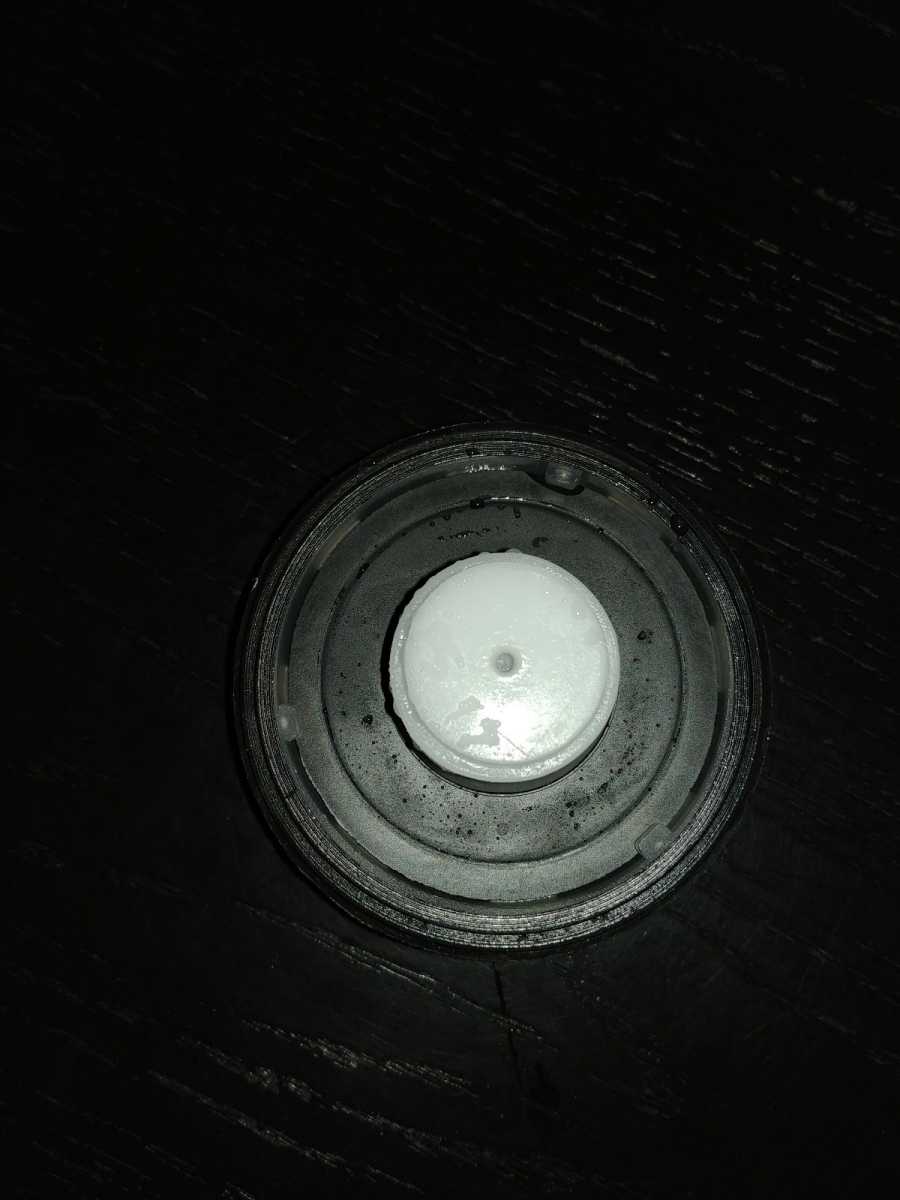

Ich habe keine Schwierigkeiten mit dem Wasser, bei mir läuft's. Mein Tankdeckel hat ein Loch.
Mein Tankdeckel sieht ganz anders aus als Eurer.

danke für das Foto. Leider können wir nicht genau erkennen, ob das Loch wirklich weiter reingeht als bei uns. Bzw. weiter rein ging, wir haben's ja gestern aufgebohrt. Beim Testen war leider das Wasser sehr schnell alle, so dass der Test nicht repräsentativ war. (Zum Nachfüllen fehlte uns die Zeit, das wird aber bald nachgeholt.)
Durch die andere Perspektive bin ich nicht so sicher, ob Dein Deckel so anders aussieht als unserer. Der Ring ist bei uns blau. Und ist dieser weiße Teil bei Dir kleiner oder sieht das nur so aus?

Hallo Michaela,
das weisse Teil ist bei mir kürzer. Das Loch gucke ich mir mirgen mal genauer an.😂

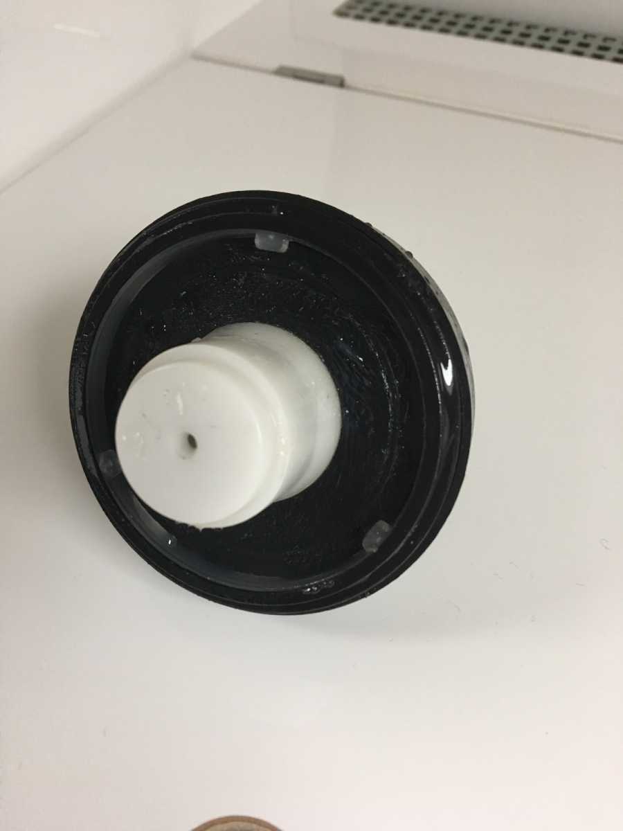

Hallo Michaela,
habe eben mal nachgesehen und ausprobiert, ich kann durch das Loch pusten, ist also m. E. die Belüftung. anbei noch ein Foto, ist anscheinend analog dem Verschluss von Vroni.

Hallo Rainer,
wow, was für ein Einsatz hier!!! Vielen Dank! Das mit dem Pusten ist eine super Idee, das werden wir gleich mal ausprobieren.

Ich kann auch durchpusten.Das wollte ich jetzt aber wissen und habe es gerade ausprobiert.
