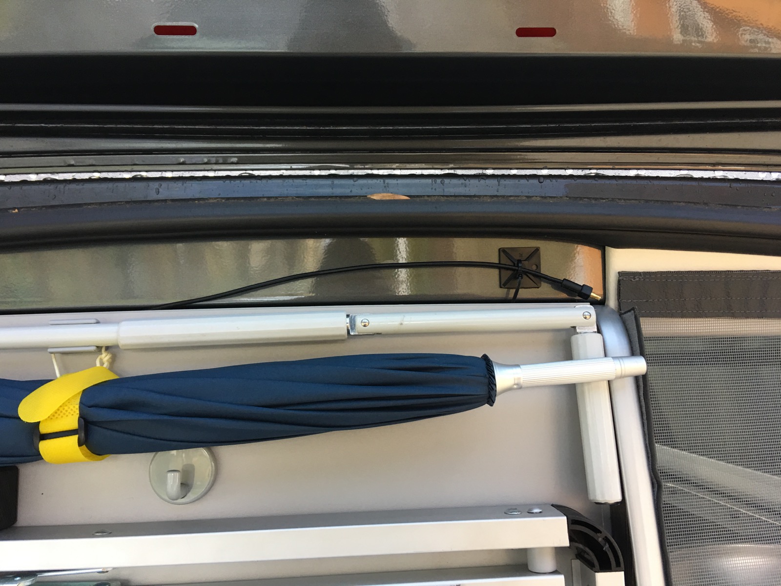

der Vorgänger hatte vorne und hinten eine Dashcam verbaut. Die Kabel liegen noch. Ich versuch mal rauszufinden, wie die Kabelführung ist und mach ein paar Fotos.
BG
Rainer
Mehr
25 Mär 2019 10:06 #2878 von Rainer
So, das Kabel geht m. E. auf der linken Seite in das Fahrzeuginnere. Kann natürlich auch noch eine Schleife ziehen und dann wo anders verschwinden. Im Bereich der Toilette/SOG kann ich auch nicht erkennen, das dieses Kabel irgendwo geführt wird. Auch nicht auf der Seite des Gaskastens. Leider kann ich nicht erkennen wo genau das Kabel in das Fahrzeug geführt wird. Werde aber weiter eruieren.
BG
Rainer

25 Mär 2019 12:16 #2880 von Rainer
Hallo Chris,
ist ja alles noch da, nur die Kameras und der Bildschirm fehlen. brauch ich aber auch nicht und der Händler hat die Kabel drin gelassen. Habe mit dem Händler auch schon Kontakt aufgenommen um nachzufragen ob der Einbau bei Togo Reisemobile GmbH gemacht wurde, die könnten mir ja dann leicht mitteilen, wo die Kabelführung entlang geht.
Melde mich, sobald ich eine Rückmeldung erhalten habe.
BG
Rainer
