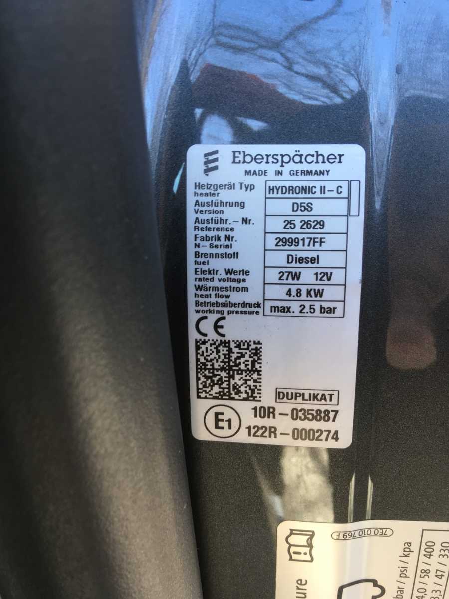

Webasto wäre erstaunlich, eigentlich ist Eberspächer verbaut. Ist aber recht einfach festzustellen: An der B-Säule muss ein Aufkleber (Kopie des Typenschilds der Heizung) sein. Sonst könnte auch der TÜV etwas grumpelig werden, da er ja die eigentliche Heizung und das dortige Typenschild nicht sehen kann durch die Einbaulage.
