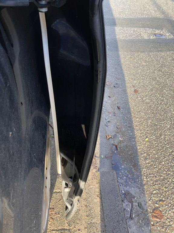

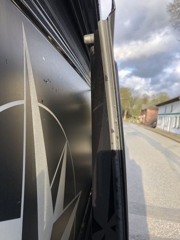

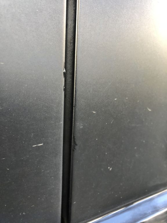

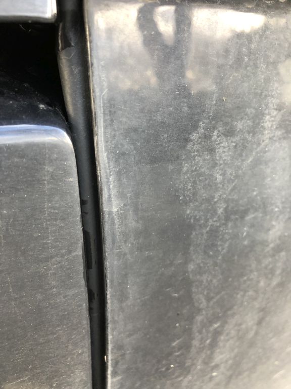

15 Dez 2019 13:01 #4453 von BMAX
BMAX antwortete auf Zugluft/Lärm an den Türen?
Hallo Chris,
here we go:
Just my two cents,

17 Dez 2019 10:24 #4474 von ChrisCJ
ChrisCJ antwortete auf Zugluft/Lärm an den Türen?
Danke für die Bilder! Jetzt verstehe sogar ich es... ;-) Sieht interessant aus!
Die Dichtung am "hinteren" Ende Schiebetür ist von Dir nachgerüstet?! Gibt es da eine "ab VW"-Lösung oder ist das eine eigene Lösung?
Hast Du ggf. Details zu "welche Teile sind verwendet worden"?

21 Dez 2019 11:11 - 21 Dez 2019 11:14 #4490 von BMAX
Soderle neuer Versuch, Moin!

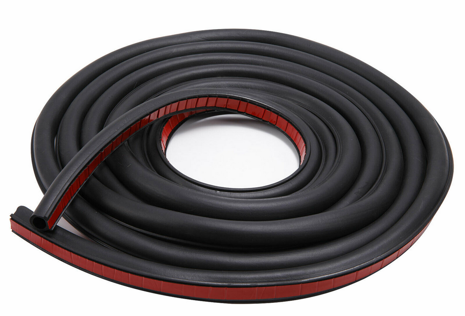

Ich habe das Teil selbst nachgerüstet, da es von VW nicht vorgesehen ist. Analog der vorderen Türen entsteht an der hinteren Kante der Türen ein 'Sog, der für Geräusche etc. sorgt. Der Unterschied ist merkbar, wenn man bspw. einen Transporter ohne die vorderen Zusatzdichtungen an den Türen mit einem Multivan etc. vergleicht. Ebenso verhält es sich mit der Schiebetüre. Ich habe folgende Dichtung verbaut, die Menge reicht für 2x falls es beim ersten Mal nicht klappt wenn man -so wie auch ich- den Rat nicht beherzigt und die Dichtung nicht absolut spannungsfrei und bei moderaten Temperaturen durch die mittlere Einbuchtung verlegt ;)
Preis/Leistungs passt, Lieferung hat ein wenig gedauert. Für mehr Geld geht es woanders sich auch in schnell - wichtig war mir: 16x16mm,5 Meter und D-Profil
Here wo go:
