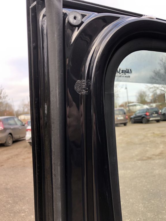

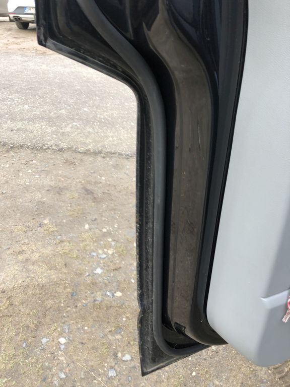

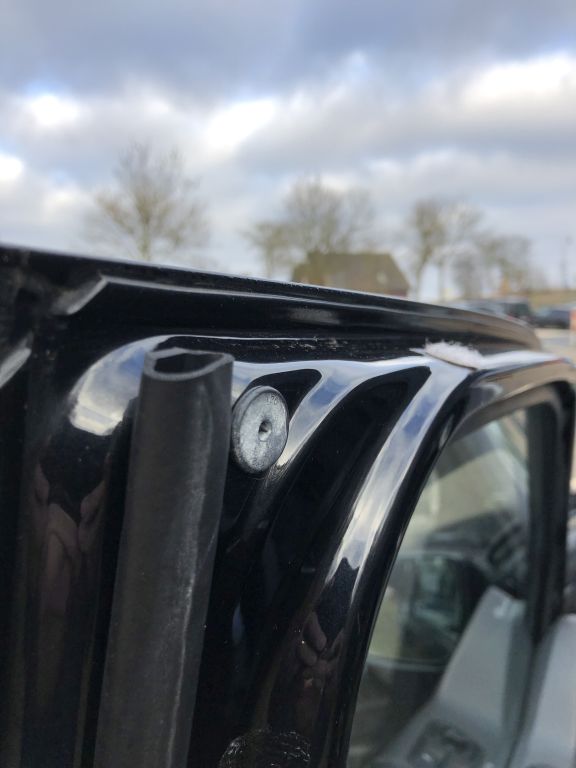

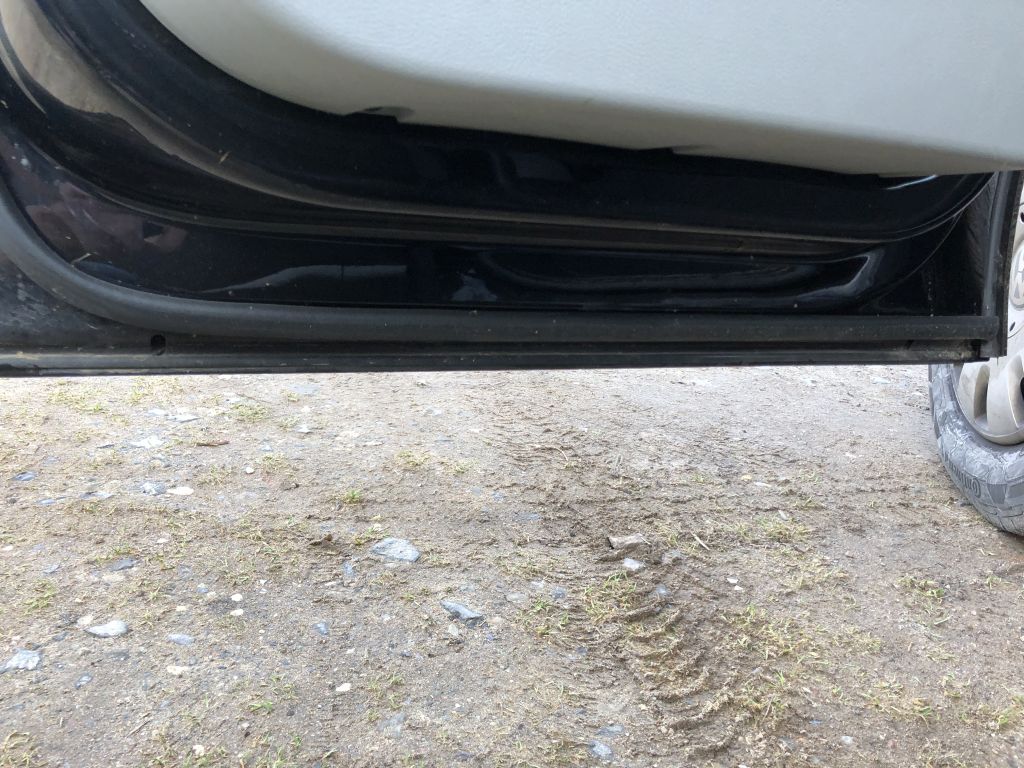

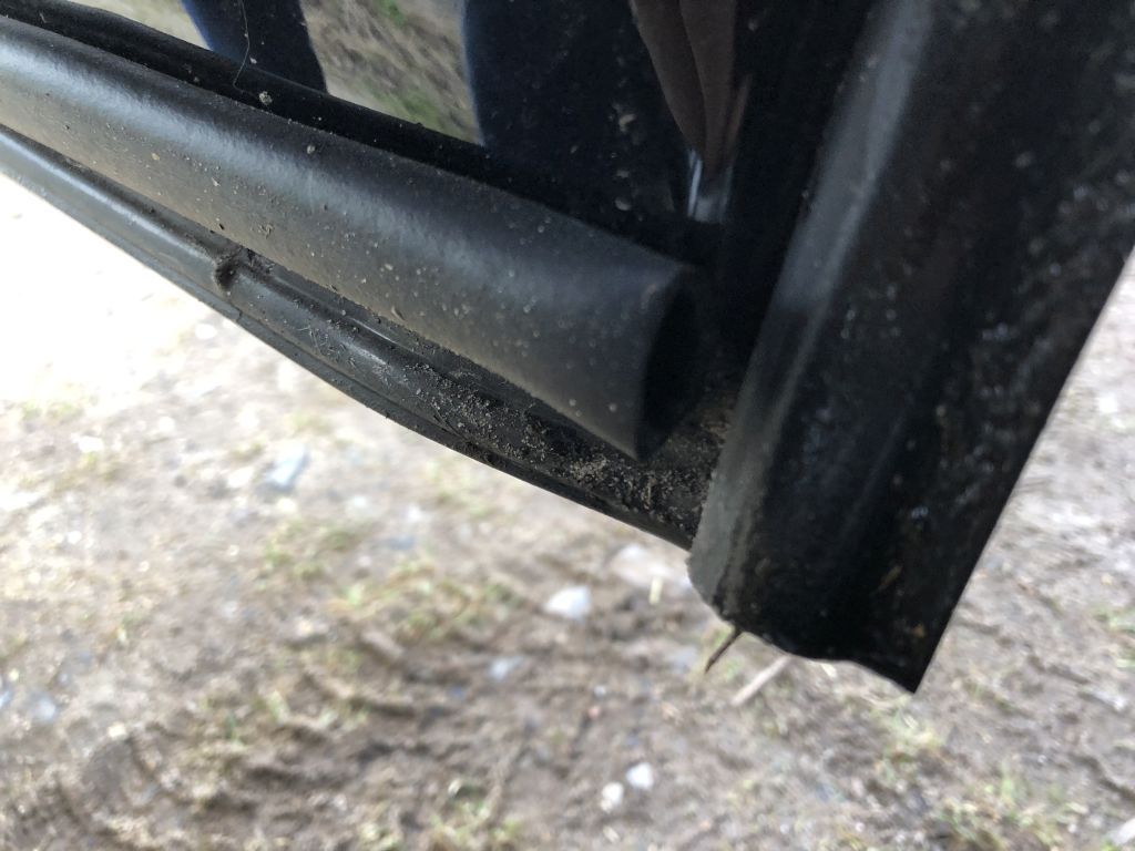

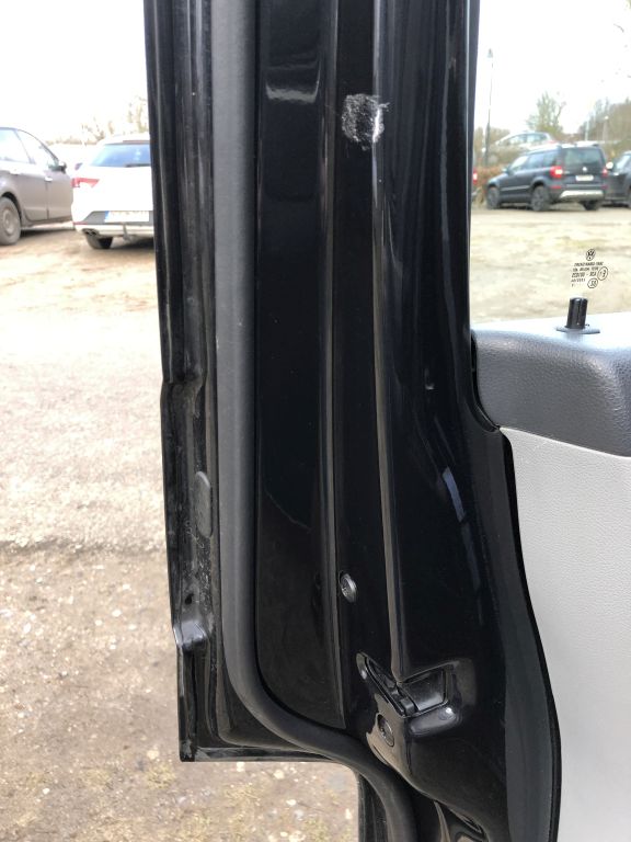

Egal, anderes Thema - hier nun die Bilder, bei näherer Betrachtung könnte ich mir vorstellen, das die Dichtungen auch selbst vom Vorbesitzer geklebt wurden, ich bin damit aber unsicher, aber schaut selbst. Ausserdem muß ich noch mal die runden Kleber der org. Scheibenisolierung entfernen, aber das Jahr ist ja noch jung ;)

@ Bijan: danke für die Fotos von der Dichtung in der Fahrertür. Das ist keine zusätzliche Dichtung, sondern die serienmäßige. Die habe ich auch.
Und ich habe auch mal in einem Multivan nachgesehen, da ist die gleiche Dichtung drin.
@ Vroni: ich habe heute in meinem CJ die Dichtung in der Schiebetür eingeklebt, die Schiebetür bzw. die elektrische Zuziehhilfe funktioniert genauso wie ohne Dichtung.
Da bei mir auch bei den vorderen Türen bei Geschwindigkeiten > 130 km/h starke Windgeräusche entstehen und die Türen insbesondere im oberen Bereich
leicht flattern, habe ich die Dichtung mal bei der Fahrertür oben eingeklebt und habe somit eine doppelte Dichtung. Die Fahrertür muß man jetzt etwas fester
schließen. Sobald ich mal wieder eine längere Strecke auf der Autobahn zurückgelegt habe werde ich berichten.
