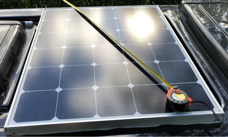

Das alte Panel von dem ich nicht wusste was für eines es ist und was es kann bzw. können sollte:
Ist ein Phaesun SPR S85 also 85Wp, also gar nicht mal soo klein/schlecht! Nur ist es defekt (VoC soll 19V / ist 6,4V).

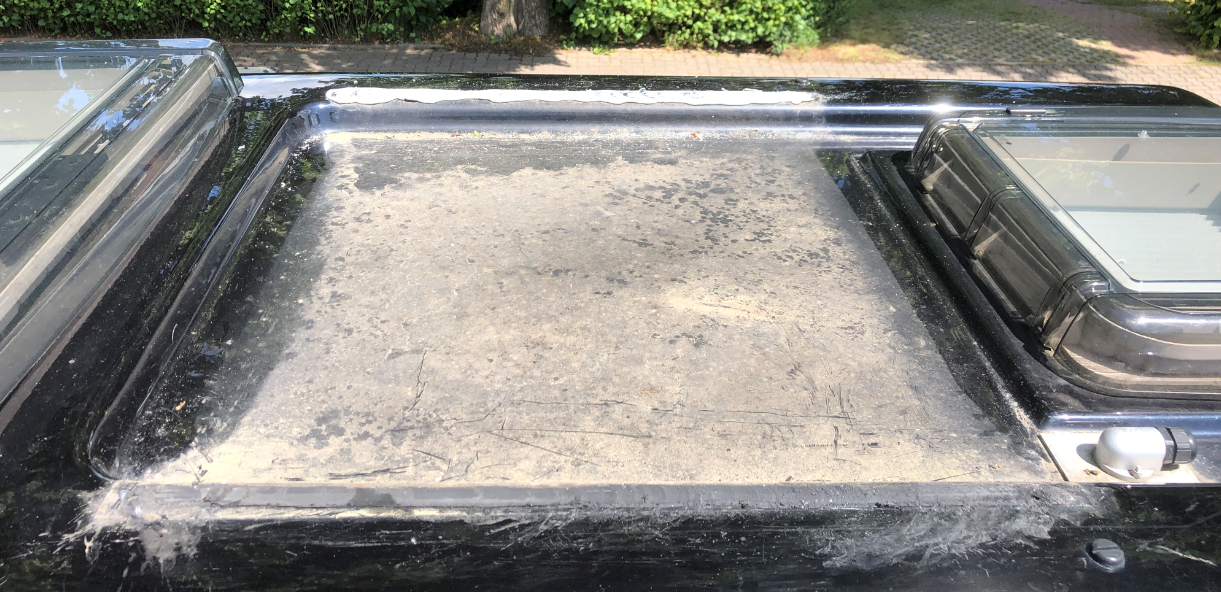

Und nach dem ich es endlich vom Dach herunter bekommen habe (2 verschiedene Kleber usw. :( ), sieht es nun so aus:
Das Kabel habe ich ebenfalls quer durchs Fahrzeug ausgebaut, da es lediglich einen Querschnitt von 2x4mm² hat und da auch gleich ein neuer (MPPT-) Regler reinkommt, wollte ich die dann einzige alte Unbekannte ebenfalls ausschliessen.
Natürlich fragt ihr Euch was nun drauf kommt... es wird größer und leistungsfähiger am selben Platz, stay tuned ;)

Tom_B antwortete auf Autarkie
Posted 06 Juni 2020 18:12 #7
Auweia das sieht ja jetzt böse aus. Ich drück dir die Daumen das du was passendes findest und das wieder gedeckelt bekommst. :-)

Naja ich weiß natürlich schon was drauf kommt, sind relative neue Zellen in dem passenden (!)Format und deutlich über 100Wp, war völlig aus dem Häusschen als ich die gefunden habe. Muß nur noch hier ankommen das Stück, hehe.
Das Schlimmste ist die Reinigung von den beiden Klebern - der blanke Horror nach dem Abbau-Horror. Und dann die Macken am Dach ausbessern - aber das wird schon ;)

Die Lackschäden dürften doch unter dem neuen Panel verschwinden und kleben musst Du das auch... Das Problem wird jedes Panel oder jede Sat-Anlage mitbringen.

jo, ich denke ich werde das Dach putzen (am WE nicht geschafft) und dann soweit es geht das Zeugs 'hart' entfernen; anders geht Sika 252 eh nicht und das graue Zeug? Keine Ahnung was da verschmiert wurde.
