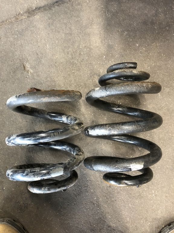

Es gibt News! Yes! Und ich versuche mich dieses Mal so leicht verdaulich wie möglich auszudrücken, denn genau dieses Thema ereilte mich nun doch schneller als gedacht, gewollt und benötigt!

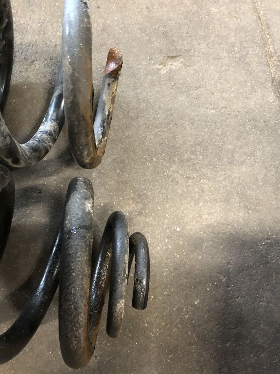

Kleiner Service steht an, ab in die Werkstatt meines geringsten Misstrauens (die ist weit weg von zuhause, aber egal). Es dauerte ca. 10 Minuten bis ein ‚ach Du auch, hätte mich auch gewundert‘ kam - Federbruch! Baumelt da doch tatsächlich eine ganze Windung der Feder in selbiger und hat zum Glück weder den Reifen aufgeschlitzt, noch ist sie spitz abgebrochen - so dass ich noch die 700km bis nach Hause kam.
Im Nachhinein erklärt sich nun auch warum der Kleine zuweilen links hing und ich mich bisher nicht dazu durchringen konnte die Zusatzfedern zu bestellen

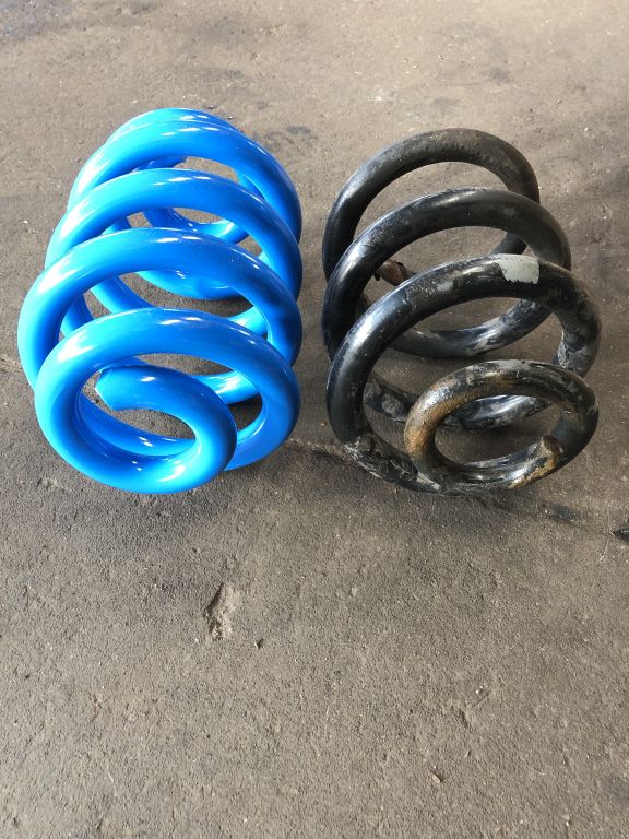

Nun, was tun? Ich lernte erstmal, dass die org. Federn aus billigstem Stahl sind und daher für VW Verhältnisse so günstig sind; für die Qualität aber noch immer zu teuer. Erstaunlich, dass Westfalia bei dem HD Ausbau und der Dauerlast keine Federn mit erhöhter Traglast, sondern nur die verstärkten Federn ab Werk einbaut - aber ist ja auch nicht deren Problem, wenn sie brechen und VW, naja...

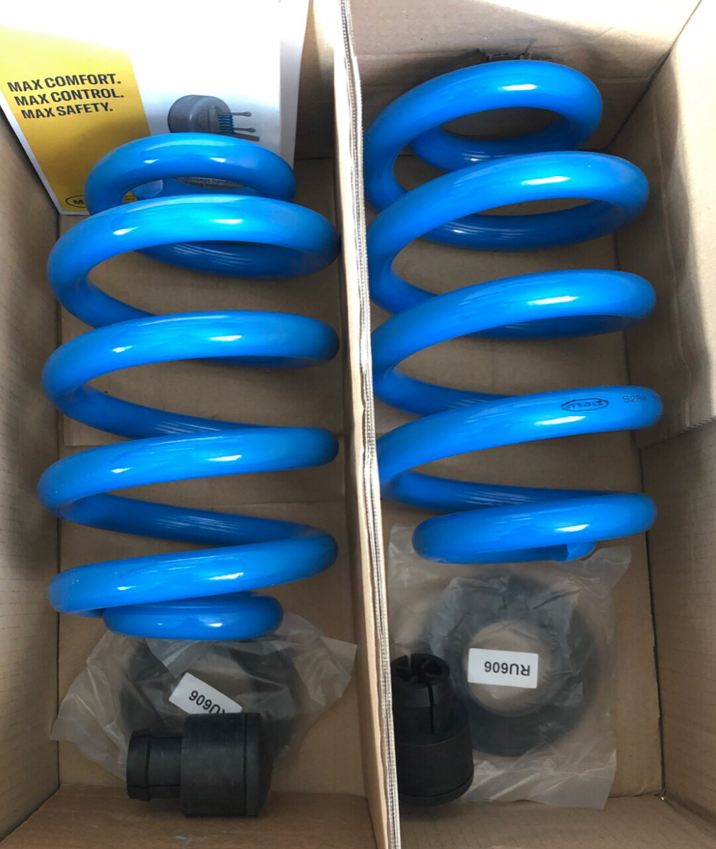

Nun musste ich mich entscheiden was ich will oder besser, was ich bereit bin zu bezahlen, um den richtigen Weg einzuschlagen. Die Möglichkeiten hatte ich ja bereits skizziert, es gäbe noch weitere Alternativen wie Eibach, HR, 2C, 4C und Co. Ich wollte aber vorerst am liebsten lediglich die hinteren Federn ersetzen, mir aber trotzdem offenhalten auch die Dämpfer und die vordere Einheit passend und erlaubt dazu später nachzurüsten. Am Ende musste ich mich bei dieser Vorgehensweise lediglich vom Auflastungsgedanken (3,5t.) verabschieden, was mir allerdings aufgrund der dann weiter verringerten Anhängelast eher leicht fiel.
Interessanterweise sind das auch genau die Federn die meine Werkstatt empfahl
Und soeben sind sie eingetrudelt und werden morgen früh eingebaut, schön sehen sie aus oder? Mal schauen, ob sie auch halten was sie versprechen und auch, ob ich vorerst so fahren kann, denn die Höhe hinten ändert sich ganz sicher.
Ach so die Inspektion bzw. der Service? Ruck Zuck, keine besonderen Vorkommnisse und mit knapp über 150€ völlig ok. Bei der nächsten dann werden es 200,-€, ja mei...

soderle, eingebaut. Der Unterschied ist gewaltig, da fehlen mir fast die Worte, insbesondere beim direkten Federvergleich und da frage ich mich VW und erst recht Westfalia -> Euer Ernst? Das das dünne Ende bei der Qualität irgendwann abbricht, war zu erwarten.
Glückwunsch all denen, denen der Bruch bisher nicht passiert ist oder die es (wie) ich erst recht spät bemerkten, da der Karren ja ohnehin schon relativ schwer im Basiszustand ist (gewogwn). Zum Unterschied: die gebrochene Seite ließ das Fahrzeug um 2cm tiefer hängen, als es ohnehin bereits hing und nun steht es -ungewöhnliche- 7,5cm höher! Angegeben sind vom mad 3cm mehr als im Basiszustand, daran sieht man auch wie der CJHD Ausbau den Bus belastet. Es macht also alleine schon deshalb umso mehr Sinn sich mit dem Thema zu beschäftigen. Ich bin jedenfalls begeistert (der Rest des Fahrwerks kommt später dann auch noch dran), endlich Bodenfreiheit.
Das Fahren selbst ist schon mal erheblich angenehmer, aber nicht härter. Es fühlt sich eher stabiler, leichtfüssiger an und in Kurven ist die Neigung weniger geworden. Kurzum, richtiger Weg, ich bin begeistert und das es bis zum Umbau vorn nun etwas komisch aussieht....pfft mir egal. Und wenn die eBikes auf dem Träger oder besser noch, morgen der Pferdeanhänger dran ist, werde ich vermutlich das Grinsen nicht mehr los. Empfehlung! Wer sich es leisten kann nimmt besser gleich vorn und hinten samt Stoßdämpfern

die Jungs bei MAD sind sehr kompetent (Herrn Steffens verlangen bspw.), der hat mir sehr weitergeholfen und ist mit mir alle Spielarten durchgegangen.
Es gibt aber auch ein Kit mit Auflastung ( www.mad-vertrieb-shop.de/auflastung/vw/t...-baujahr-0403-2.html ) - da kannst Du dann aber nicht wie ich in Etappen arbeiten! Nicht also mit den von mir verwendeten Federn!
Zur Auflastung braucht es noch weitere Überlegungen in Bezug auf Traglast der Felgen/Reifen und in Bezug auf die Anhängelast, die dann natürlich verringert wird, da sich das Gesamtgewicht nicht automatisch auf bspw. 7t erhöht - ja es geht bis 3,5t AHL
In meinem Fall hätte sie sich verringert, das wollte ich nicht und bin daher bei 3,2t GG geblieben. Das kannst Du aber errechnen/lassen - weiß auch der Herr Steffens. (Radstand, verbaute AHK usw.), ist natürlich dann mit Gutachten.
Ja die Website ist da etwas herausfordernd
Du findest die passenden Federn/Kits unter 'Höherlegungsfdern CrossCountry' ( www.mad-vertrieb-shop.de/hoeherlegung/vw/t5/ )
Dort gibt es zwar einige Auswahl, ist aber leicht zu verstehen wenn man weiß was man will
1. Höherlegungsfedern v/h, verstärkt und/oder im Mix schwarz/blau oder im gleich Paket mit Stoßdämpfern v/h (wie der Name sagt ähnlich den verstärkten nur höher - alles nix für den CJHD)
Interressant wird es ab dem Punkt
2. 'Mindestladung 300kg bzw. 600kg (da sind wir mit dem CJHD zuhause, im speziellen bei denen mit 600kg)
Diese Version gibt es als Komplett-Kit (4 Federn und B6) oder eben alles einzeln. Ich hätte nun das Komplett-Kit genommen, aber aus finanziellen Gründen eben erstmal nur die Federn hinten, denn das Schöne daran - man kann das auch so in Etappen machen, wenn man erstmal mit der Differenz vorn hinten leben mag oder muß
Vorne macht es allerdings keinen Sinn nur die Federn zu wechseln, es sei denn man will nur die Federn wechseln, hat Langeweile oder zu viel Geld, denn dazu muß einiges ausgebaut werden (ca. 3-3,5h) und das müsste man dann 2 x machen wenn man nach dem Federwechsel doch auch die Stoßdämpfer wechseln möchte. Ausserdem macht es Sinn die Lager oben mit zu wechseln. Wenn Du also auch vorn wechseln möchtest, solltest Du zuvor noch schauen, ob Deine Federbeine geklemmt oder geschraubt sind - denn die Beine/Stoßdämpfer sind unterschiedlich im Preis!
Hinten sind ja Federn und Dämpfer örtlich getrennt, dann kann man das auch -wie ich- erstmal step by step machen. Ich werde allerdings beim Wechsel vorn, natürlich dann hinten auch die B6 einbauen.
Aaalso: Ich habe nun hinten lediglich die HV-198158P 'mad Höherlegung für VW T5/T6 ab Bauj. 04.03' eingebaut, das ist die stärkste Variante (600kg Mindestladung) mit Höherlegung und es ist KEINE Eintragung notwendig!
Ich habe keine 60 Euro für den Einbau hinten bezahlt und selbst wenn bei Dir die Antriebswellen raus müssen, kann das nicht wirklich extrem viel teurer werden. Vorne ist es beim 2WD ja analog dem 4WD;)
