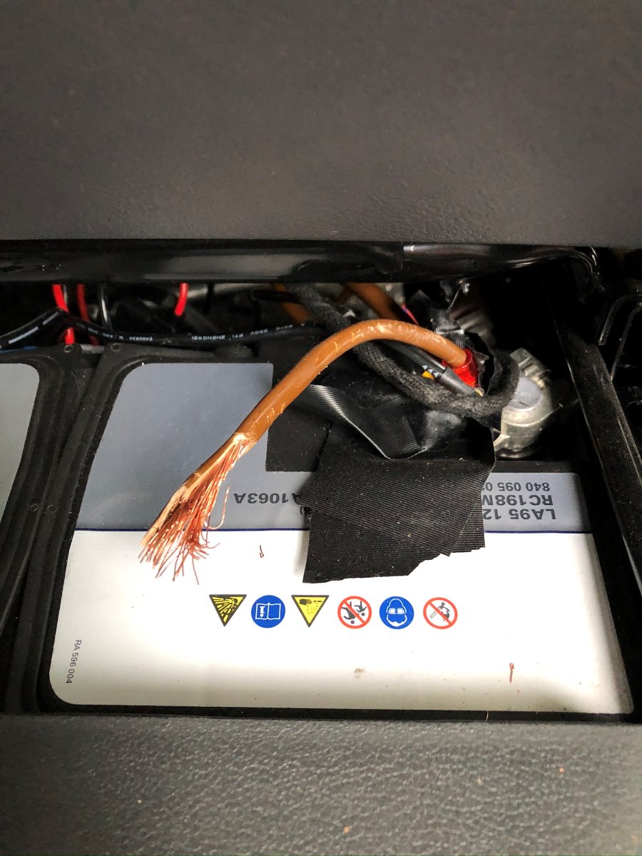

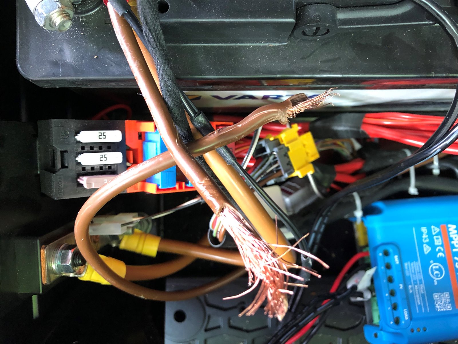

3.) Durch Zufall habe ich bei der Fahrzeugreinigung ein komplett abgeschertes Massekabel unter dem Beifahrersitz bemerkt. Dies ist vermutlich irgend wann mal (für mich völlig unbemerkt) beim Drehen des Sitzes passiert. Offensichtlich hat dieses Kabel aber nichts mit dem Warmwasserboiler zu tun.
Blick von Hinten unter den Beifahrersitz
Blick von oben, bei ausgebautem Sitz.

das ist aber kein Neufahrzeug, oder(unabhängig davon darf so etwas natürlich nie nie nie ausgeliefert werden)? Aber ich habe einen Verdacht, was natürlich ebenfalls mit der Fertigungsqualität und Auslieferungsabnahme zu tun hat.
Das Kabel hat sich bei der Verstellung /Drehen/Schieben des Sitzes verhakt und dann Eurem Verstelldruck nachgegeben....
So ein Sch*..., neu verlegen (lassen) und auf Freigängigkeit achten! Am besten auch noch mal unter den Fahrersitz schauen...

Bezüglich Massekabel - wo ging das genau hin also die andere Seite, auf den Westfalia Shunt? Ich kann mich bei meinen Mängeln auch nicht beschweren, alles was war konnte ich alleine beheben.

Ich gehe auch davon aus, dass ich das Kabel selbst gekillt habe, aber dass es überhaupt möglich ist, ist schon ne relativ große Schw...nerei. Ich bin ja froh dass es nur eine Masseleitung und nicht der Pluspol ist.
