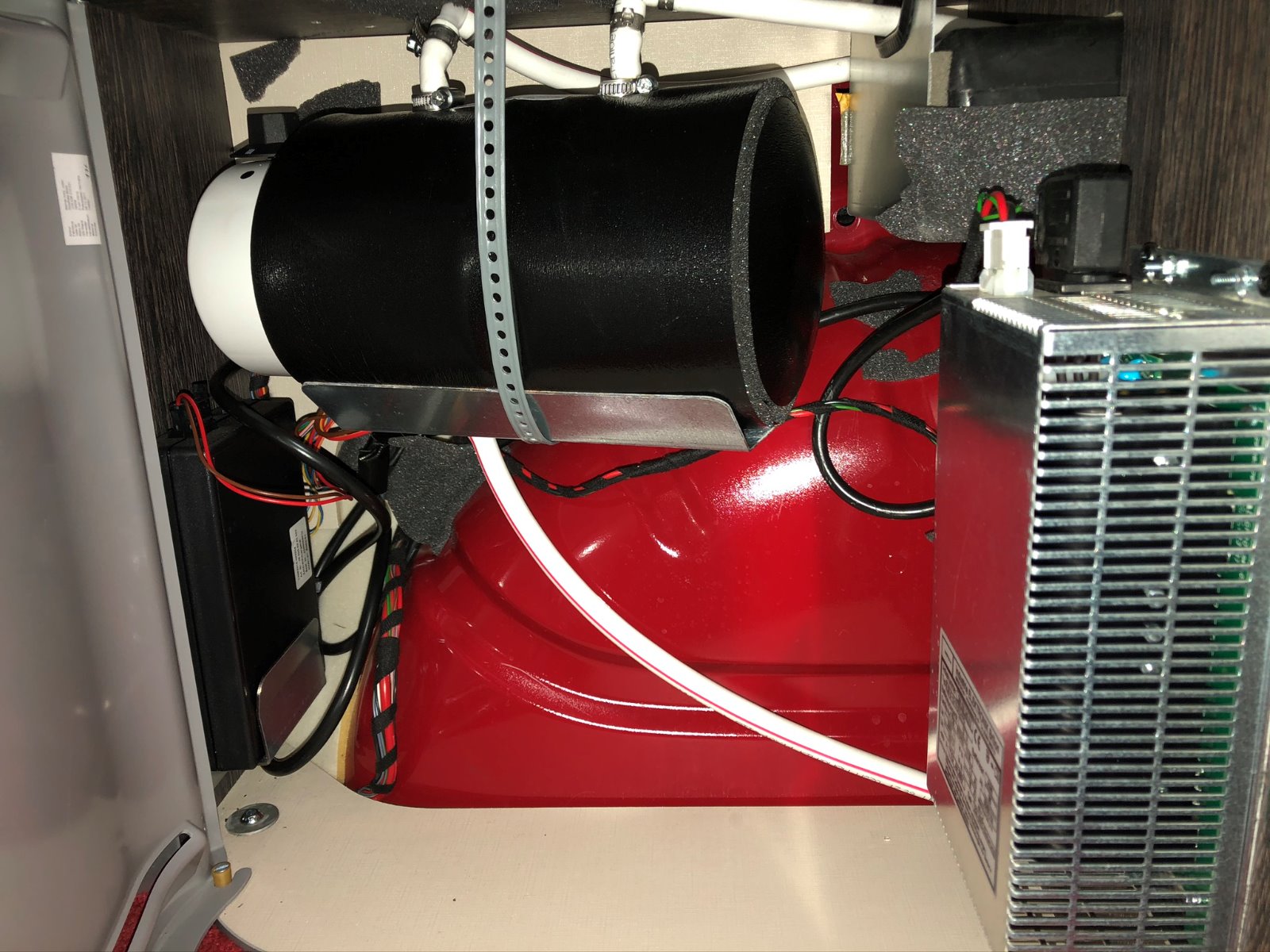

Bin mir jetzt aber ernsthaft am überlegen, ob ich mir nicht einen größeren Boiler (6 L ) von Elgena einbaue. den gibt es auch als "nur" 230V Ausführung.
Da ich in dem Fach noch ausreichend Platz habe
(das kleine schwarze Kästchen links ist übrigens meine Zentralsteuerung und der Große rechts mein Batterieladegerät.
könnte da noch ein entsprechender Wechselrichter (mit dem Hauptschalter vom jetzigen Boiler verbunden) mit rein und ich hätte 600W Heizleistung und wäre, was Warmwasser angeht autark.
Hat das von euch schon mal jemand gemacht?
Gruß, Uli

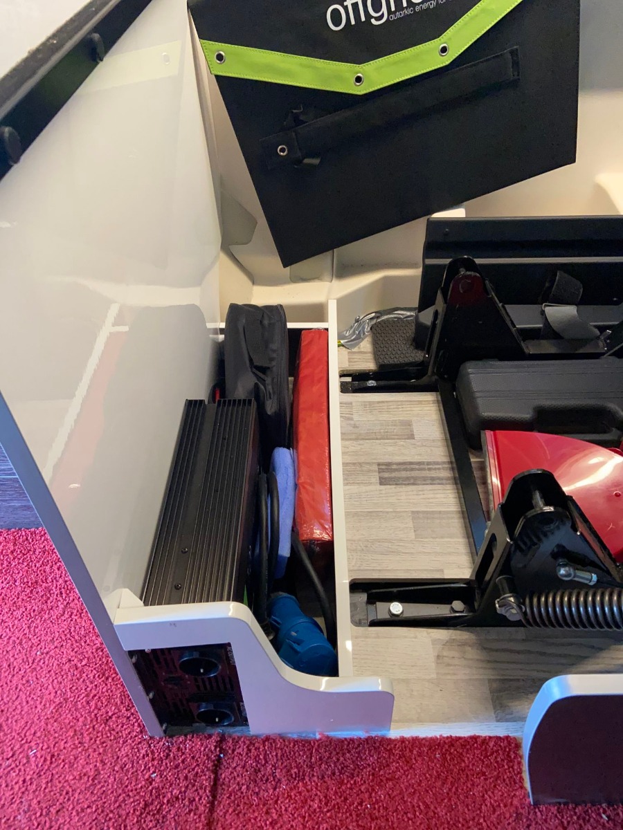

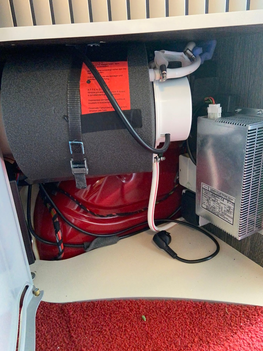

Hallo zusammen, es ist vollbracht.
Ich bin ein kleines Stück näher an der "Unabhängigkeit".
Herzlichen Dank, BMAX, für deinen Tipp mit dem Kombigerät.
Habe ich befolgt und mir den Elgema Kombi mit 6L und 12 / 230V-Versorgung bestellt.
Durch die etwas größeren Maße war der Einbau dann doch ein bisschen schwieriger.
Aber es hat geklappt.
Dann habe ich mir noch einen Wechselrichter (2000W) eingebaut. Da der Platz unter dem Boiler dann doch nicht mehr gereicht hat,
habe ich den WR dann hinter die Rücksitzbank gebaut.
Hier würde das Kabel vom Boiler bis zum WR reichen.
Das schönste aber ist, ich kann mir unterwegs einen richtigen Kaffee machen.
Freu mich schon auf's ausprobieren.
Herzliche Grüße,
Uli

Nur ein gut gemeinter Hinweis: Laut Elgena darf der Sechsliterboiler nur stehend (Bodenmontage) und nicht hängend montiert werden. Wir hatten ihn seinerzeit im "Grand Nugget" auch hängend unter der Küchenplatte montiert und dort hat er sich im Laufe der Zeit dann vibrationsbedingt gelockert, was bei ca. 8 Kg bewegter Masse auch nachvollziehbar ist.
von Rebellion
- UlBi
- Beiträge: 64
- Dank erhalten: 17
Hallo Rebellion,
Danke für den Hinweis. Der Boiler liegt aber tatsächlich auf einem Edelstahlblech.
Er liegt dort ganzflächig auf. Die Halterung stammt noch vom alten 3L. Ich musste Sie nur leicht modifizieren.
Auf dem Bild ganz schlecht zu sehen. Aber ich werde die Festigkeit dennoch im Auge behalten.
Uli
Uli
