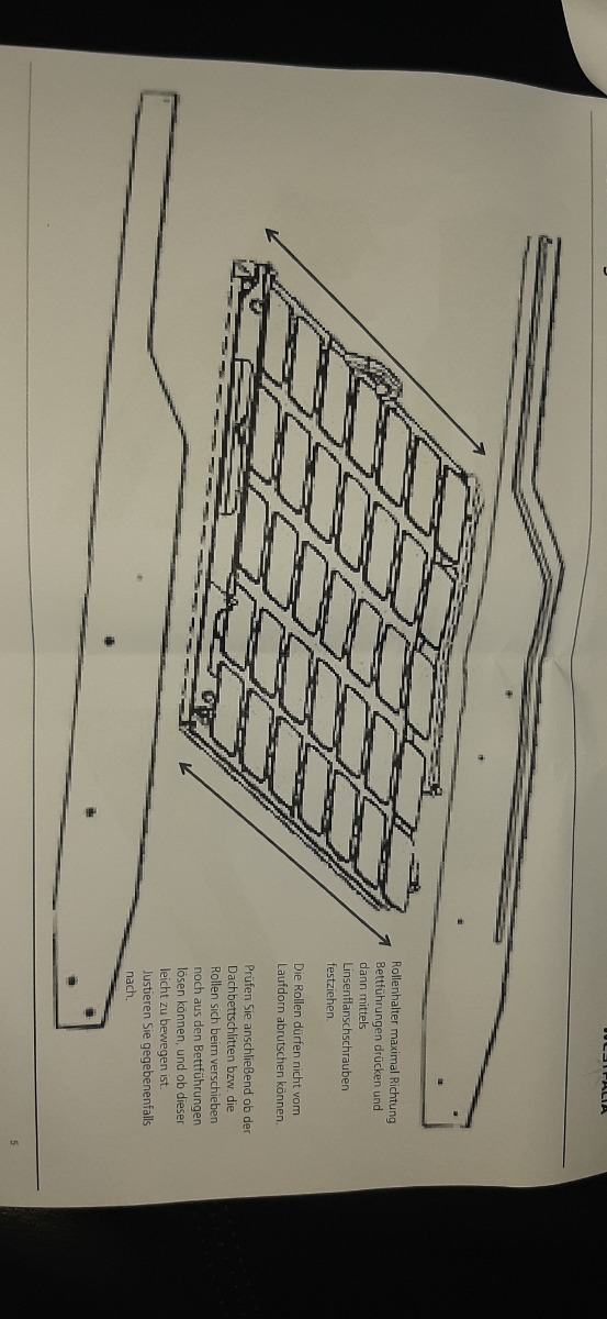

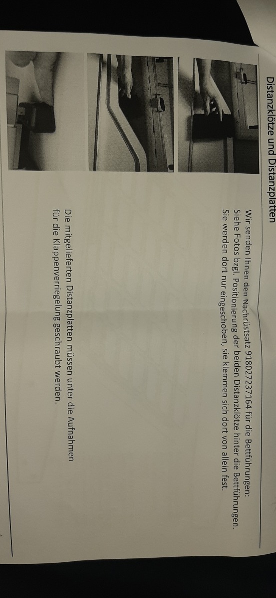

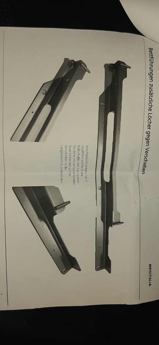

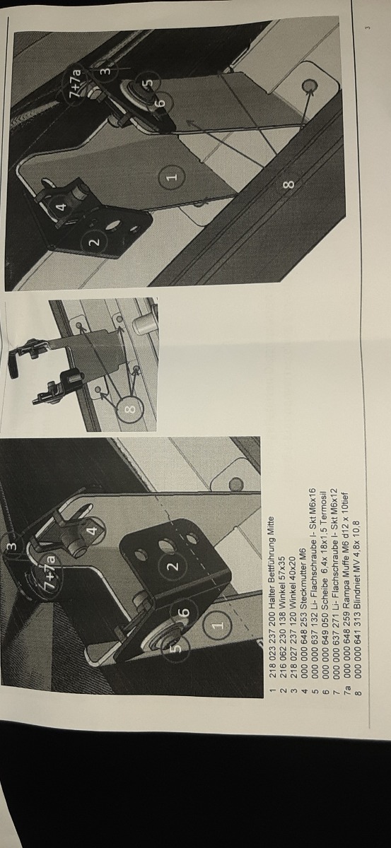

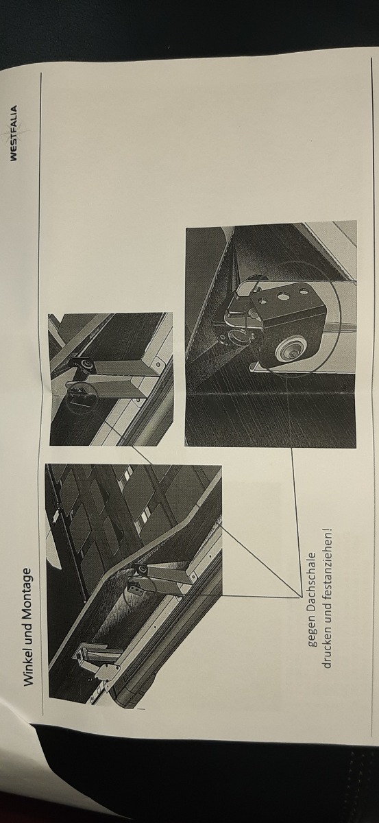

ich habe heute den Nachrüstsatz von meinem Händler erhalten.Nach einem Anruf, sogar mit Reparaturanleitung.Danke an Syro und danke für den Tip.
