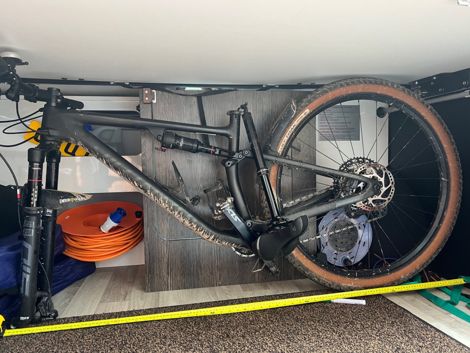

Volle 29-Zoll-Räder passen unter unser Standardbett im 641E.
Ich habe einen Satz Fahrradhalter bei www.bike-holder.com gekauft. Da sie teuer sind, habe ich bei eBay ein zweites Set für nur ein Zehntel des Preises bekommen. Die Hinterräder werden von einem Radhalter der gleichen Firma gehalten. Den zweiten habe ich aus Aluminiumblech gefertigt.
Graeme
