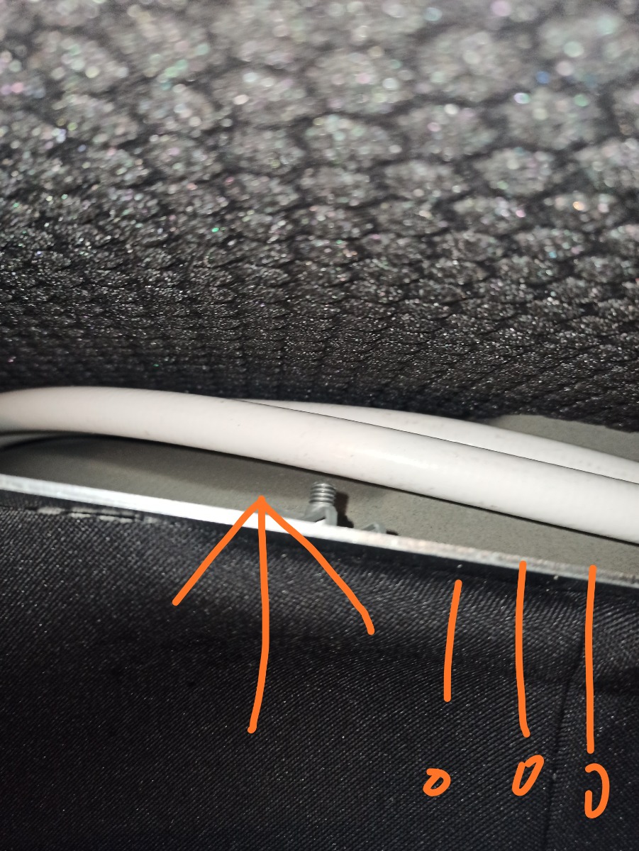

 In der Nacht hatte es -10 grad. Heute morgen kam kein Wasser aus keinem Wasserhahn. Ich höre, dass die Pumpe läuft, aber ich denke, dass Rohre/Leitungen gefroren sind. Ich weiß aber nicht wo. Wie könnte ich dieses Problem lösen? Heizung immer bei 21 Grad. Fußbodenheizung maximal

Hallo
im Threat  www.westfalia-fan.de/forum/columbus/370-fahrzeug-isolation  habe ich zum dem Thema und der Abhilfe dazu was geschrieben.

Vielen Dank für die Informationen und Fotos. Ich habe den Tank leicht zerlegt und festgestellt, dass die Rohre den Körper berühren !!!!!  Mit Isolierung umwickelt, hoffe ich, dass ich es gelöst habe.  Entschuldigung für mein Deutsch.  Wenn ich durch Berlin fahre, bringe ich dir eine Flasche guten Wein.  Grüße aus Vicenza Italien
