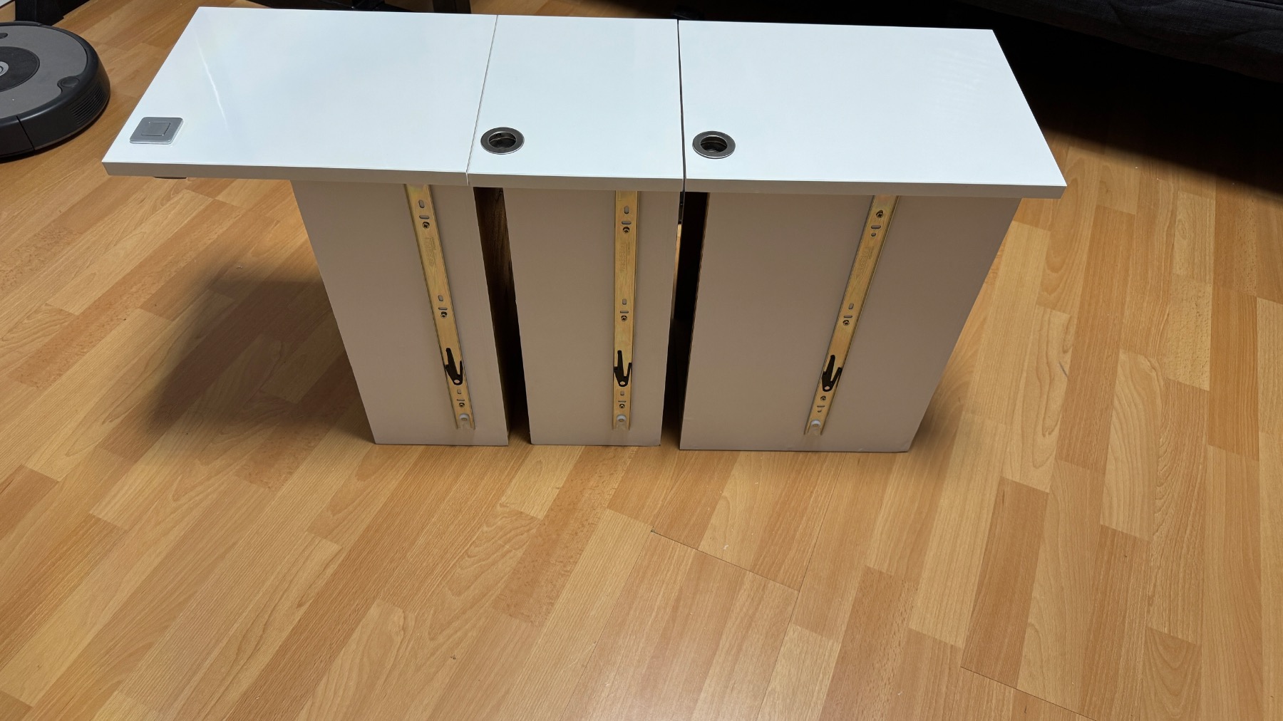

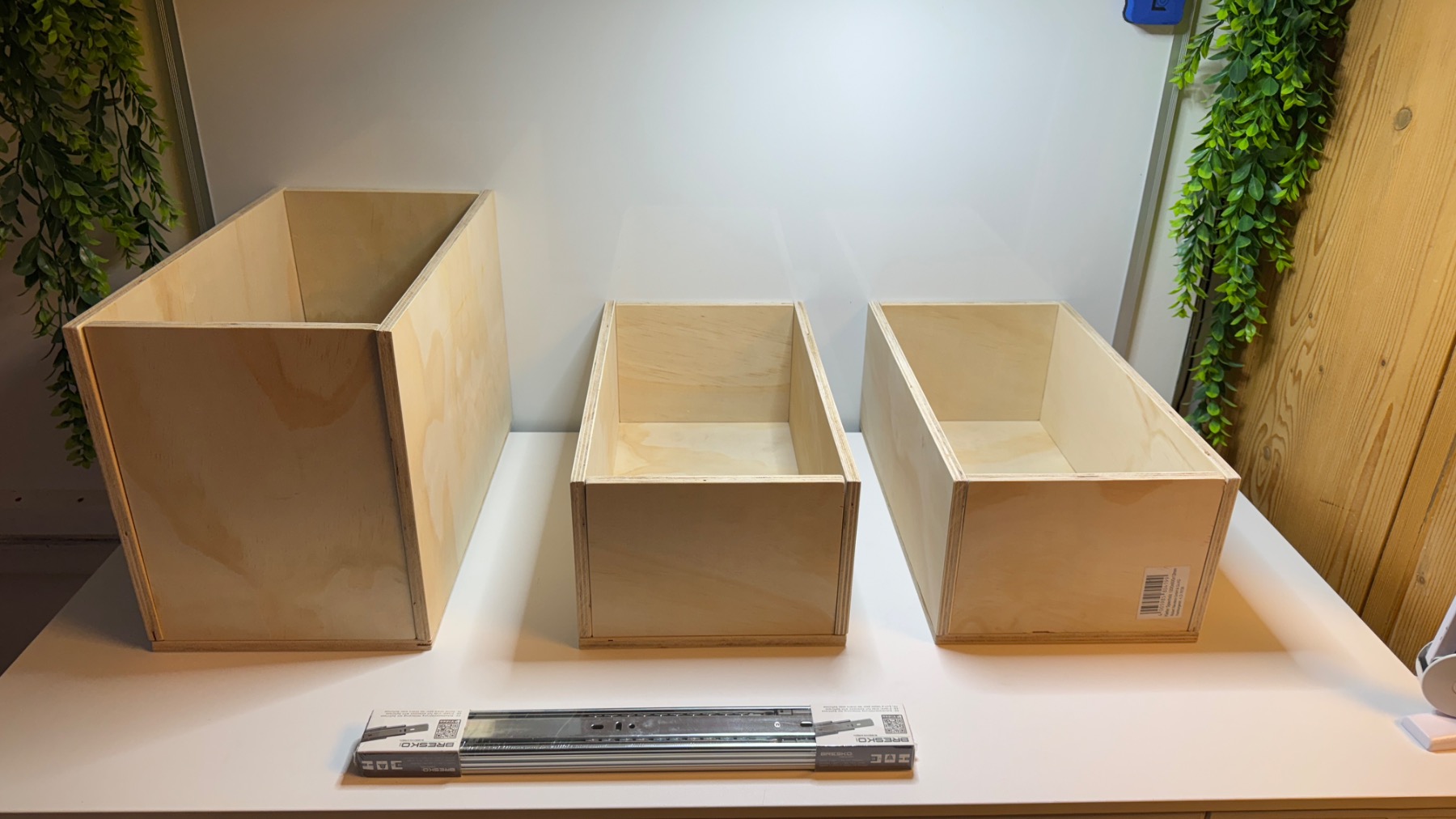

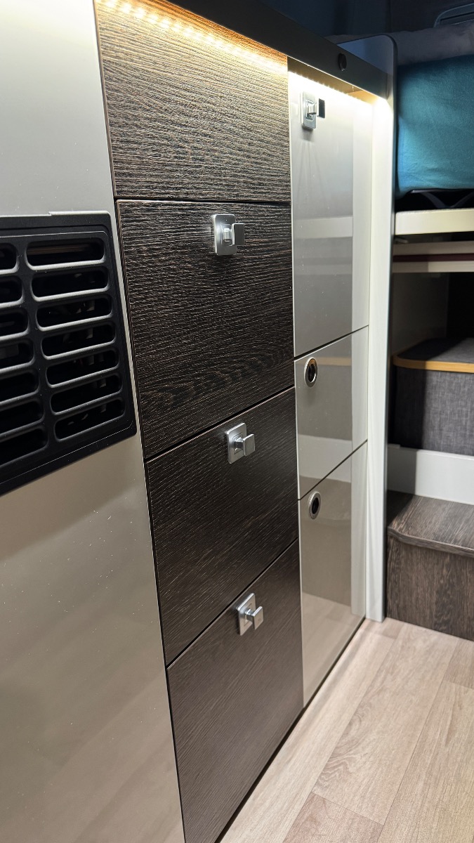

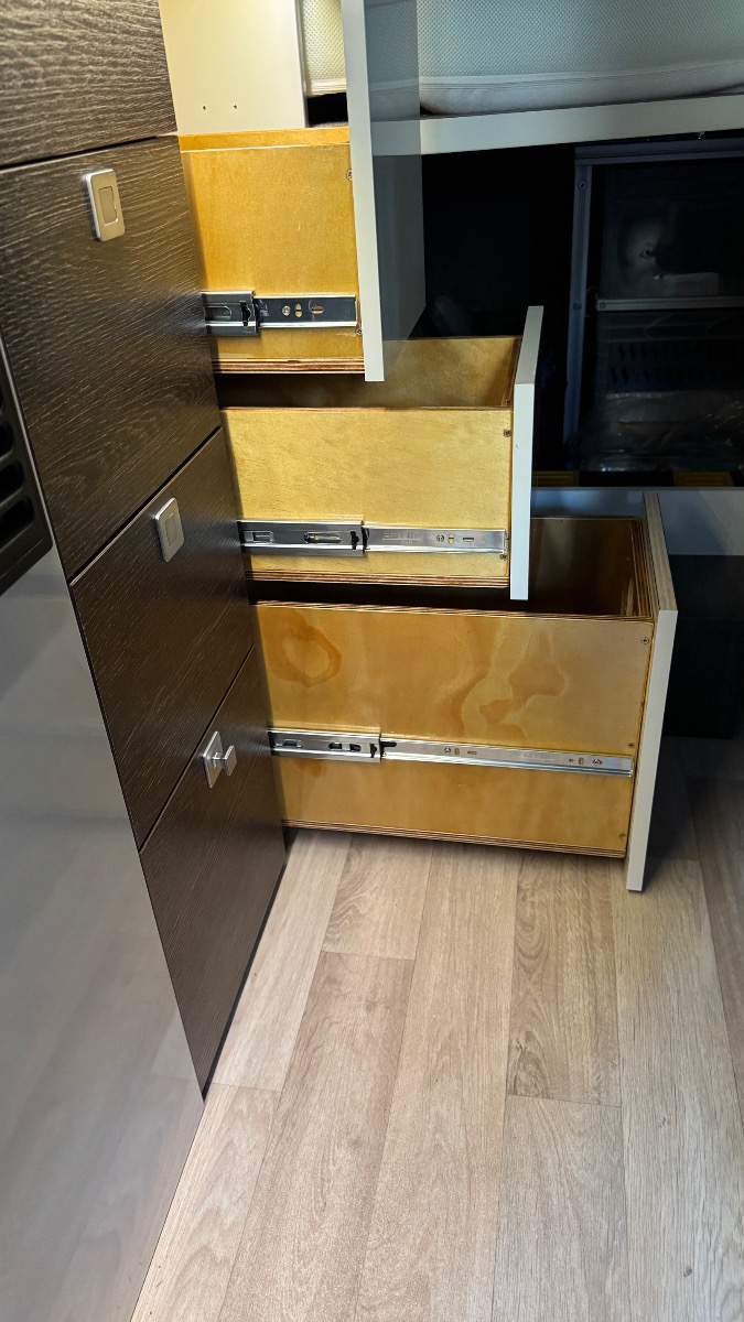

Hallöchen an alle Bastelenthusiasten,
Ich habe mir ebenfalls vorgenommen, aus der Schranknische einige Schubfächer einzubauen.
Die Schranktüre habe ich dann als Dekor genommen und in drei Teile gesägt.
Die Auszüge beinhalten ein Softclose.
Vielleicht für den ein oder Anderen eine Anregung.
Michl
Michl
von NerdWest

Hallo Michl, Tolle Arbeit 👍👍 Ich finde es ist die schönste Umsetzung der gesammelten Ideen! Grüße Sop
