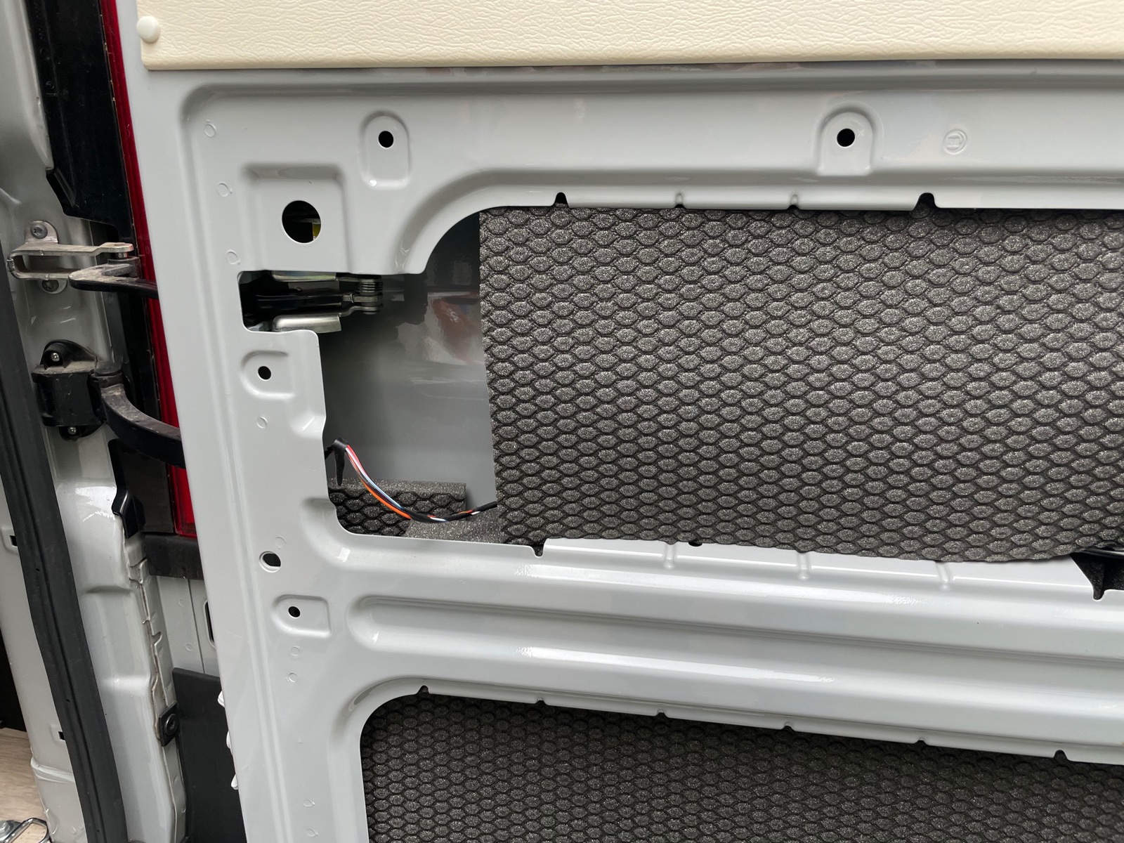

Guten Morgen aus Hamburg, wir haben nun dank Corona unsere erste Tour mit unserem ja immer noch brandneuem Columbus in die Toskana gemacht. Es war wunderbar und all meine Umbauten haben sich bei 38 Grad gelohnt. Die Klimaanlage auf dem Dach, die Robbur Akkus. Alles hat gut funktioniert. Leider ist uns auf der Fahrt hinten ein E-Roller beim Fahren verrutscht und hat die Türverkleidung zerstört. Ich bin nun erst heute dazu gekommen, diese auszubauen und bin eigentlich erschreckt, wie lieblos der Columbus zusammen geschustert ist. Anbei ein Foto. Es wäre doch ein einfaches, die Tür vernünftig zu isolieren ... Wir haben das Winterpaket. Die Mehrkosten haben sich für Westfalia sicherlich gelohnt. Eigentlich würde ich sagen das ist Nepp.

Positiv betrachtet, es ist ja immerhin etwas verbaut ;-)
Eine ordentliche Dämmung ist das Manko aller (Volumen) Hersteller auf dem Markt. Vernüftiges sieht man nur bei keinen Manufakturen oder bei selbst umgebauten Fahrzeugen.

Dem Witz kann ich nur zustimmen. Das ist an anderen Stellen übrigens genauso. Fühl mal in die Fahrerhausdecke rein oder schau mal hinter die Seitenverkleidungen im Kofferraum. Und oben in der Hecktür ist gleich gar keine Isolierung drin. Dafür gibts dann für gutes Geld eine wunderschöne Alumatte mit Raumstation-Feeling.
Das Winterpaket verkauft einem teure und sperrige Isoliermatten, um die mickrige Fahrzeugisolierung zu kompensieren. Und eine Abwassertankheizung, ohne die Rohre oder den Tank isoliert zu haben. Den Nutzen kann man sich denken…Rausgeschmissenes Geld.
Das Winterpaket ist ein schlechter Witz, das einzige, was im Winter was an Komfort bringt, ist die Fussbodenheizung. Die ist wirklich gut.
Es soll Serienhersteller geben, die die Flächen durchgängig isolieren. Clever hat das - zumindest früher - gemacht. Ist halt eine Fummelarbeit.
