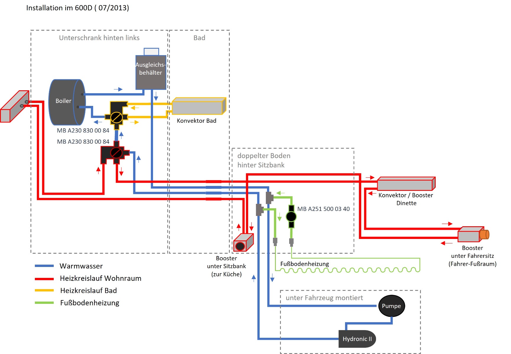

wird das Wasser warm und wird der Konvektor im Bad warm? Wenn nein & nein, dann stimmt vermutlich an der Heizung oder Regelung etwas nicht. Wenn ja & ja, dann ist eventuell das untere Dreiwegeventil im Bettunterschrank links (hinter dem Ausgleichsbehälter) defekt oder blockiert (in meinem Schema das Rote). In diesem Fall ausbauen und mit Druckluft durchblasen. Wenn das nicht hilft ersetzen. Ist ein Mercedes OE Teil, MB A230 830 00 84. Gibt's bei Mercedes oder auf Ebay.
VG Stefan
[attachment=3728]
VG Stefan
[attachment=3728]

Ich würde zur Eingrenzung so vorgehen (ohne Anspruch auf Vollständigkeit):
- Füllstand prüfen und korrigieren, Frostschutzanteil prüfen.
- Im Bedienteil alle Timer löschen.
- Fehlermeldungen und Statusmeldungen (ein-/aus) der Heizung im Servicemenü auslesen, ggf. im Servicemenü Blockade löschen.
- Temperatur der Sensoren in Bad und Wohnraum prüfen ( über Servicemenü) und mit eigener Messung an gleicher Stelle abgleichen.
- Prüfen (unter dem Fzg.), ob die Heizung nach kurzer Zeit wieder abschaltet. Ist die Abgasanalage unbeschädigt / frei? Kommt starker Rauch beim Start? Dann ist ggf. Wasser im Abgassystem. Wenn die Heizung immer wieder ausgeht ist die Brennkammer ggf. versottet. mögliche Abhilfe: längere Zeit Auto High and Landstrom mit Premiumdiesel.
- Prüfen, ob das Verhalten immer gleichermaßen auftritt (auch bei Landstrom / Auto High).
- Einstellung "nur Warmwasser" prüfen (nur Kreislauf blau): wird jetzt der Ausgleichsbehälter richtig warm?
- Einstellung "Heizung ein" mit Bad 28° / Wohnraum 10° prüfen (Kreisläufe blau + gelb): wird jetzt Konvektor im Bad warm, während Wohnraum kalt bleibt?
- Heizkreislauf prüfen (blau + gelb + rot): bis wo werden die Leitungen warm (Fließschema siehe Skizze). Gibt es irgendwo einen deutlichen Temperaturabfall? Dann besteht ggf. ein Blockade oder es befindet sich Luft im System.
- Fehlerspeicher der Heizung auslesen (oder auslesen lassen)
Gruß, Stefan
