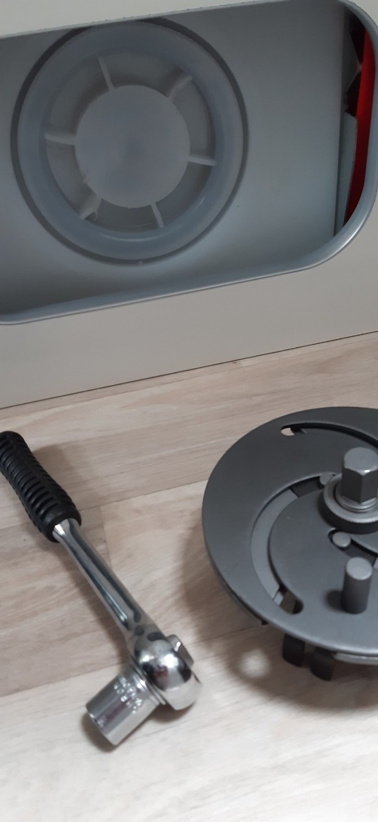

Guten Abend.
Unser Columbus 641e ist neu. Leider lässt sich der Deckel des Frischwassertanks innen nicht öffnen. Ich habe mir bereits eine Öffnungshilfe geholt-tut sich aber nix.. Hat jemand einen Tipp?Grüße!

Die können schon fest sitzen. Vielleicht mal mit einem Vierkant aus Holz und Hammer gegen die Querrippen schlagen. Dann löst es sich vielleicht.

Der Deckel kann schon fest sitzen.

Ich  erhielt den Tipp vom Händler, eine  Wasserpumpenzange zu benutzen. BG NeuKie
