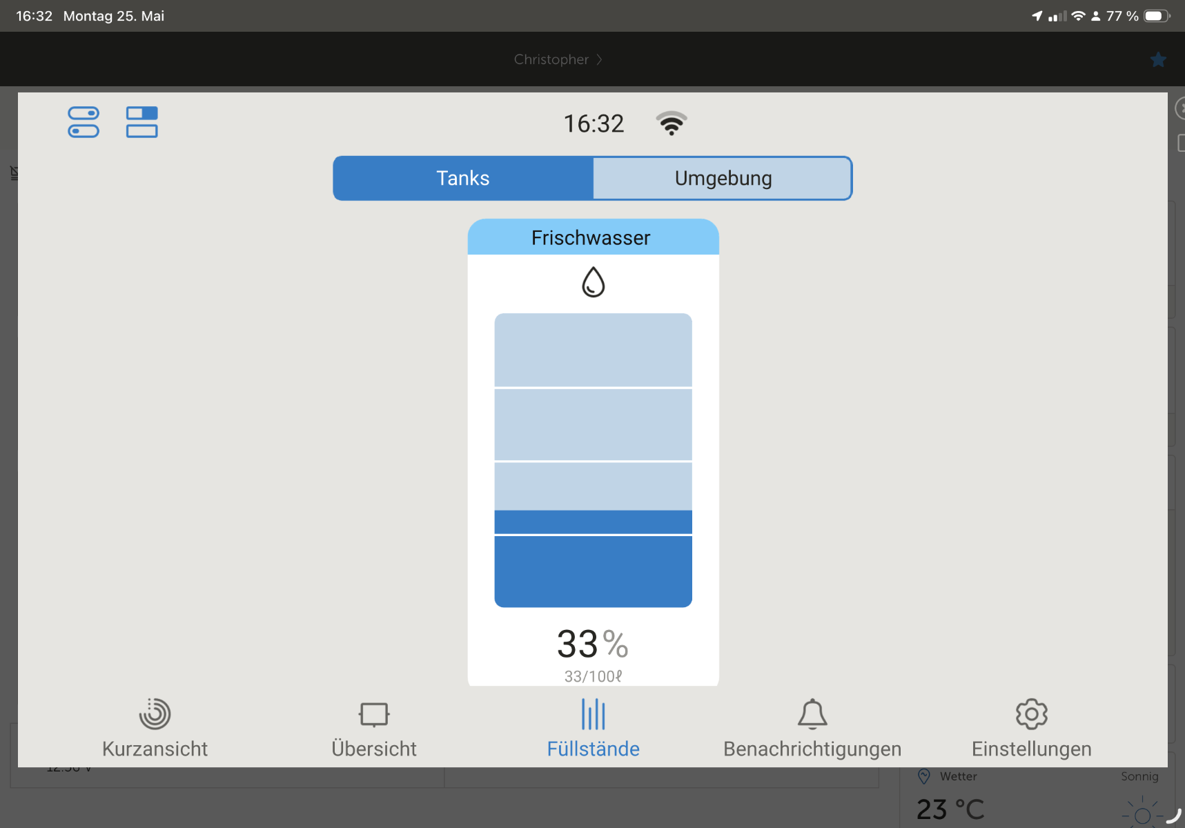

Das passt jetzt nur bedingt, aber ich habe mir kürzlich den Tankgeber von Mopeka, zunächst für den Frischwassertank, installiert:
www.fritz-berger.de/artikel/mopeka-pro-2...-493805?varid=493088
Ich habe den mit dem Cerbo GX von Victron verbunden und somit hat das Schätzen des Frischwassers endlich ein Ende. Ist deutlich günstiger als der Supersense. Ich habe den aber erst ein paar Tage drin, Langzeiterfahrungen stehen also noch aus.
Sowas will ich dann gerne auch noch für den Abwassertank haben, nur wird das dann einer mit externer Stromversorgung und der Einbau dürfte deutlich aufwendiger sein.
insofern bin ich auch an Informationen zum Abwassertank und dem vorhandenen Geber interessiert, denn meiner hängt auch gelegentlich und meldet „voll“ obwohl leer.
