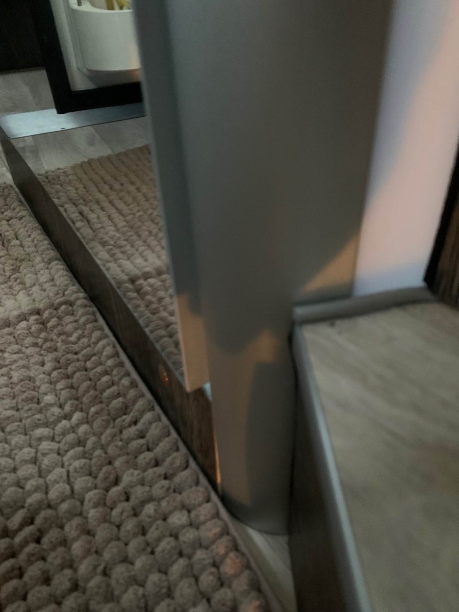

Hi,
Hat noch jemand eine verzogene Badezimmertür erlitten, bis zu dem Punkt, an dem Kondenswasser in die Hauptkabine tropft?
Hi,
Has anyone else suffered a warped bathroom door, to the point where condensation is dripping into the main cabin?

Bei meinem Columbus derselbe Mist. Angeblich fertigungsbedingt. Das ist Blödsinn. Ich gebe die Sache jetzt meinem Anwalt.

Im Neubaubereich sind Wohnungstüren und Innentüren in Klimaklassen unterteilt. Je nachdem wie heiß oder kalt es im Wohnraum des Columbus ist. Und im Badezimmer eine andere Temperatur dehnt sich das Material der Tür mehr oder minder zur kalten oder warmen Seite aus. Lässt sich leider nicht verhindern. Man kann die Tür nach spannen. Einfach mal die Forum Suche versuchen

Die Tür ist seit Anbeginn verzogen. Unabhängig von Temperaturen

Sieht bei mir ganz genauso aus. Habe neuen Columbus 540 vor 2 Wochen abgeholt. Werde das mit auf die Liste der Punkte für Garantie setzen.

Wir fahren seit 10 Jahren zwei Columbus. Da ist nichts verzogen. "Fertigungsbedingt" halte ich für eine ziemlich dumme Erklärung.

Wir haben auch die Info erhalten, dass das normal sei als ich das als Garantiethema auf die lange Liste gesetzt habe. Angeblich werden die alle schief bei Westfalia angeliefert und die suchen dann die besten raus.
Ich glaube das aber nicht so richtig weil die Spiegeltüren ja auch gerade sein müssen. Wenn die das anders nicht hinbekommen, dann muss halt eine Spiegeltüre eingebaut werden...

im Folgenden der Original-Text, der mir vom Händler bzgl. der Rüge "Tür verzogen" übersandt wurde, als ich um Einbau einer ordnungsgemäßen Tür bat:
Eine andere Tür wird keine Abhilfe schaffen, da in einem „Transporter“/ Fahrzeug immer wieder Bauteile unter Spannung stehen.
Das erste Problem ist, dass die Lichtscheibe eigentlich gerade ist, aber durch die Biegung immer unter Spannung ist, wobei sie versucht, das rechte Aluprofil wegzudrücken. Nun kann das Aluprofil aber nur in der Mitte nachgeben, am oberen und unteren Ende ist das Profil ja befestigt, die Folge, das Profil macht einen Bogen und genau das sieht man. Wenn die Tür 5mm oben und unten heraussteht ist das auf jeden Fall noch ok. (Stand der Technik)
Ich stell das einfach mal unkommentiert ein. Vielleicht haben wir ja jmd. hier, der sich mit Mechanik auskennt. Für mich klingt das wie: Wir wollen nicht.

Posted 03 Aug. 2022 15:27 #9Exakt so hat mir das der Mitarbeiter vom Autohaus, der die Schulung bei Westfalia in Sachen Garantie gemacht hat, auch erzählt. Scheint ein öfter vorkommenden Problem zu sein. Wie gesagt, ich verstehe dann nicht warum die SpiegelTüre nicht bricht, weil die müsste ja dann auch unter Spannung stehen.Hallo,
LG bohneausmuenden
Und eigentlich müssten dann auch alle anderen Schubladen verzogen sein. Zumal die Türe schon seit dem ersten Tag schief war und sich auch nicht weiter verändert hat.
Generell ist mir auch nicht klar was da die Kategorie Transporter für einen Einfluss haben soll.

Hallo boneausmünden,
Bei Serienkfz gibt es beispielsweise deutlich unterschiedliche Spaltmmaße bei den Türen je nach Preislage des KfZ. Diese sind wohl bei einem „Ducato Hendwerkerkastenwagen“ noch größer. Auch verwindet sich ein solches Fahrzeug stärker als ein PKW. Letztendlich bin ich der Ansicht, bei einem Kastewagen wird ein ein Handwerkerauto ein Möbelbau hineingebaut. Das ist immer ein Kompromiss hinsichtlich Toleranzen, Materialauswahl usw.
Das ist zumindest meine Denkweise die ich bei meinem Amundsen pflege.
Ob da bei bei der Glastür mehre geht, kann ich allerdings auch nicht beurteilen. Allerdings sind unterschiedliche Materialen wie Alu und Glas mit stark unterschiedlichen Wärmeausdehnungen konstruktiv schwierig bei Temperaturdifferenzen von bis zu 100 °C Ich denke halt dass man da bei einem teilintegrierten oder integrierten höhere Tolaranzabforderungen verlangen kann weil der Aufbau „aus einem Stück“ ist.
Wie gesagt das ist meine Meinung und ich bin deshalb an der ein oder anderen Stelle relativ nachsichtig.
