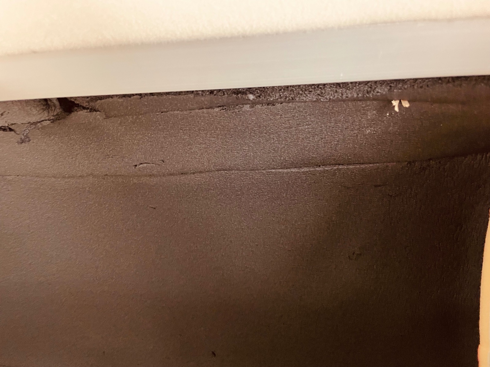

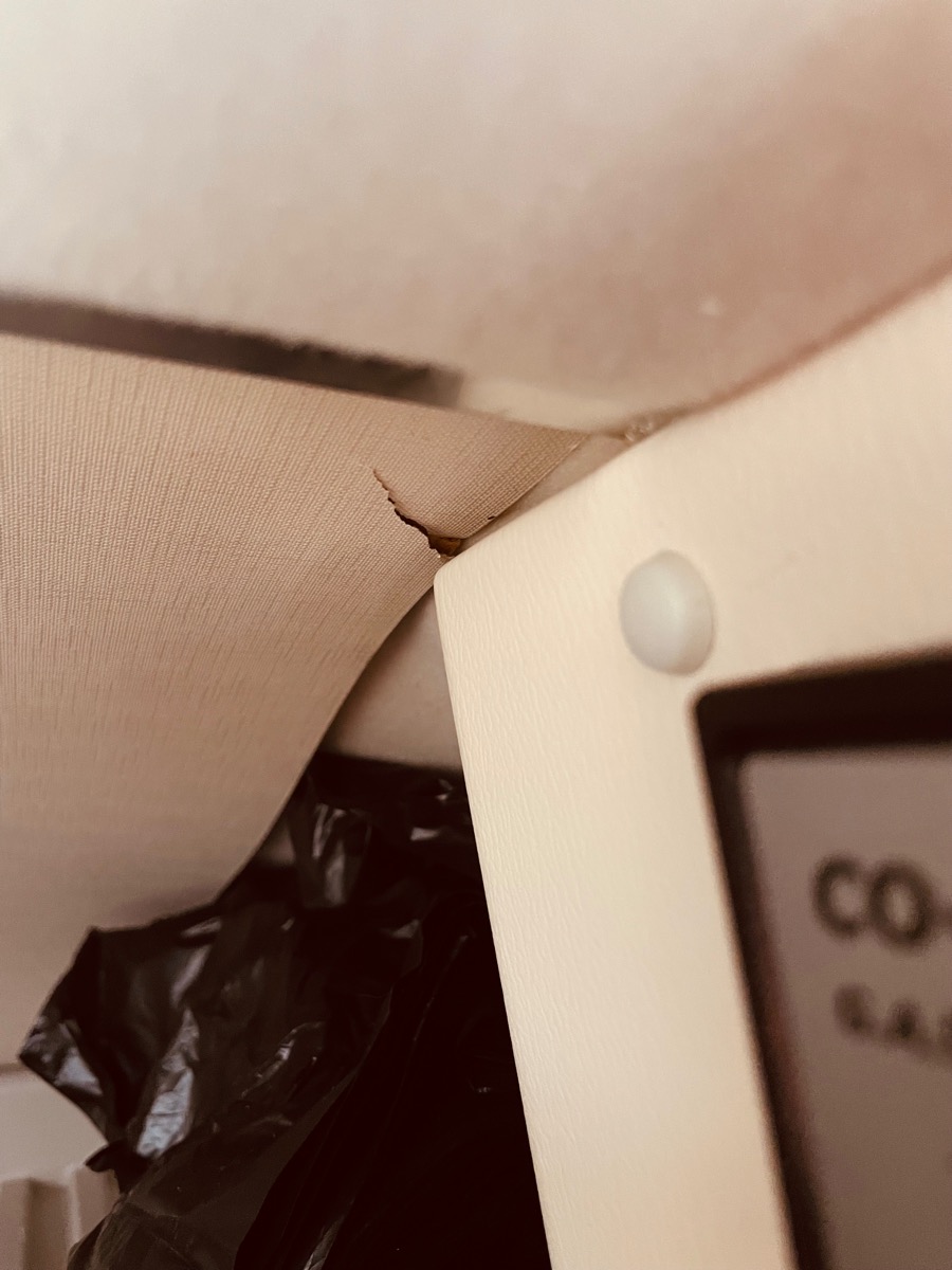

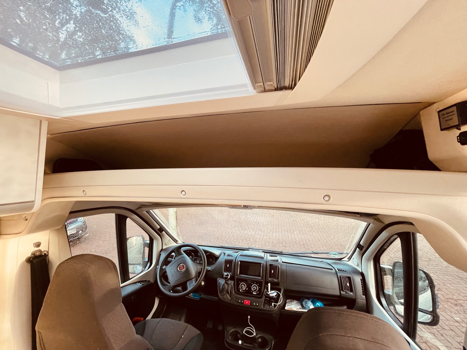

Guten Morgen aus Hamburg, wir kommen gerade aus einem Toskana Urlaub zurück und haben bei 34 Grad 😥 festgestellt, dass unsre Dachklimaanlage an Ihre Grenzen kommt. Die Klimaanlage ist über dem Bett verbaut und funktioniert für diesen Bereich sehr gut. Leide im vorderen Bereich gar nicht. Es wird unter der Ablage, trotz zugezogener Verdunklung richtig heiß. Ich habe einmal mit der Hand unter die Verkleidung gefasst und festgestellt, dass dort nichts an Isolierung verbaut ist. Hat schon jemand versucht diesen Teil zu "verbessern" bzw. zu isolieren? Beim Versuch, die Verkleidung zu entfernen, ist mir leider auch schon eine Ecke abgebrochen... Für Tipps zum Ausbau wäre ich dankbar, bevor ich die Verkleidung vollständig zerlege. Ich bin gespannt🤔

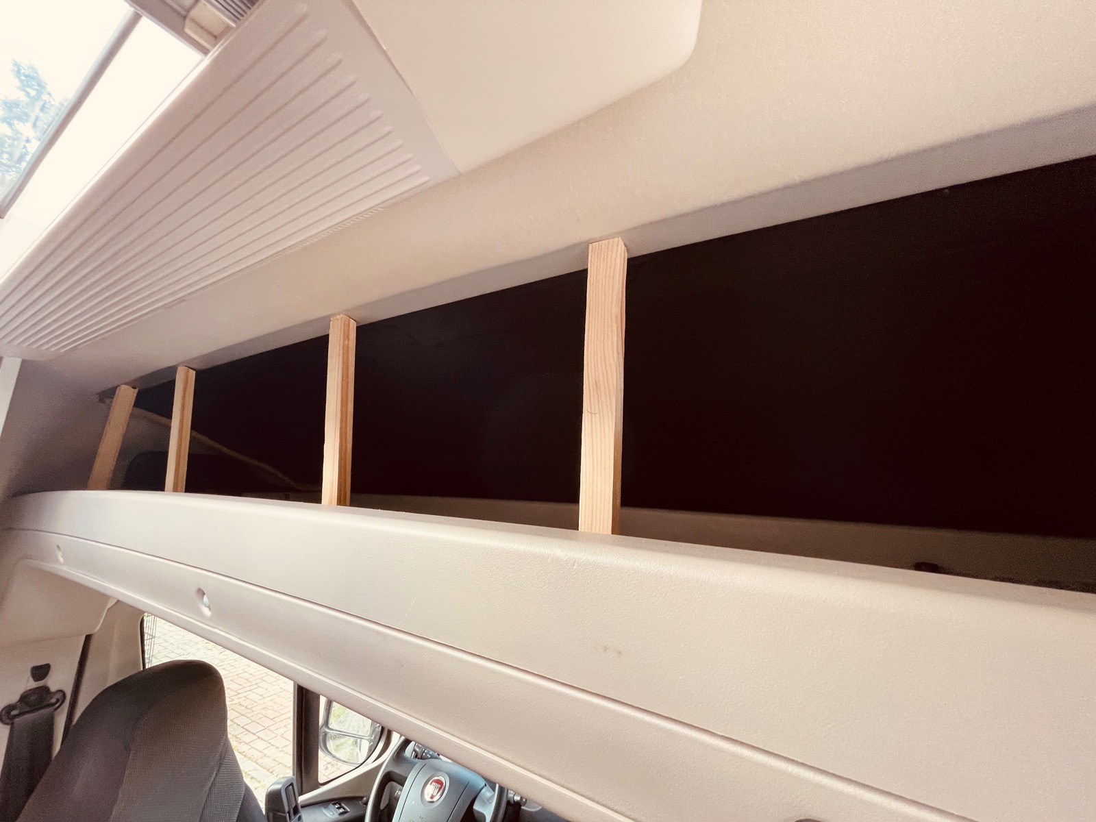

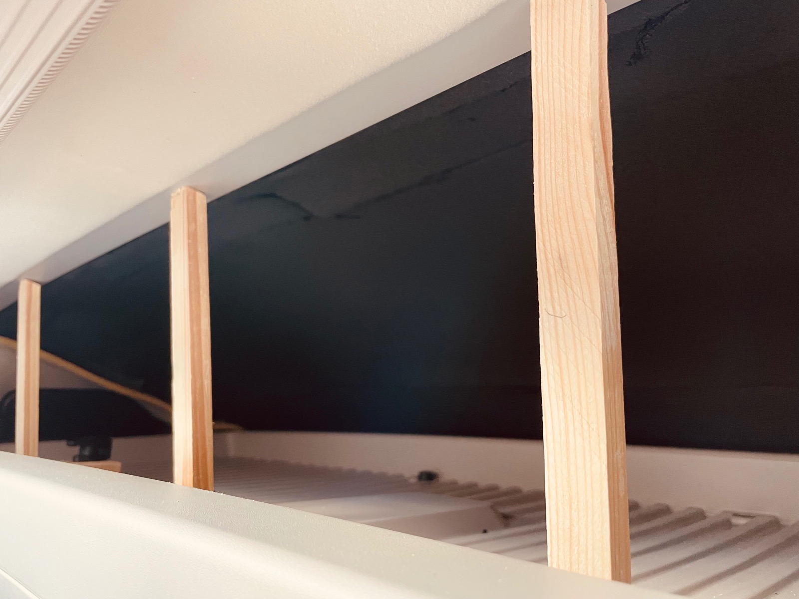

Guten Morgen aus Hamburg, ich habe das nun auch erledigt und habe den Karton herausgeschnitten. Danach einfach ein flaches Aluprofil mit 2 Komponenten Kleber angeklebt, um den Karton wieder zu befestigen. Achtung, sehr vorsichtig arbeiten, das Ding verknickt leicht. Mit den letzten Sonnenstrahlen habe ich unsere Klimaanlage nochmals getestet und siehe da, man merkt die zusätzliche Isolierung enorm.
