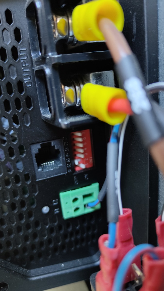

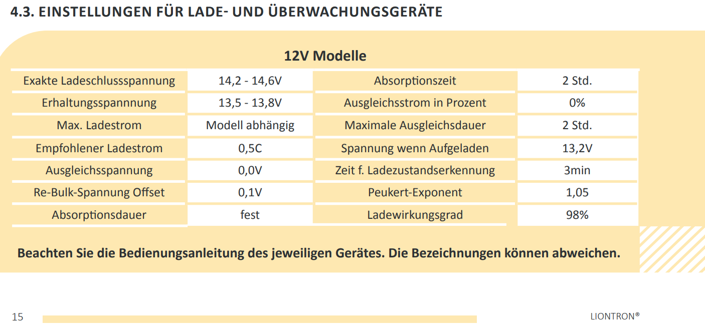

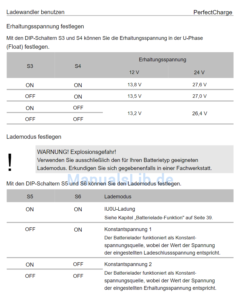

Hi Sven,

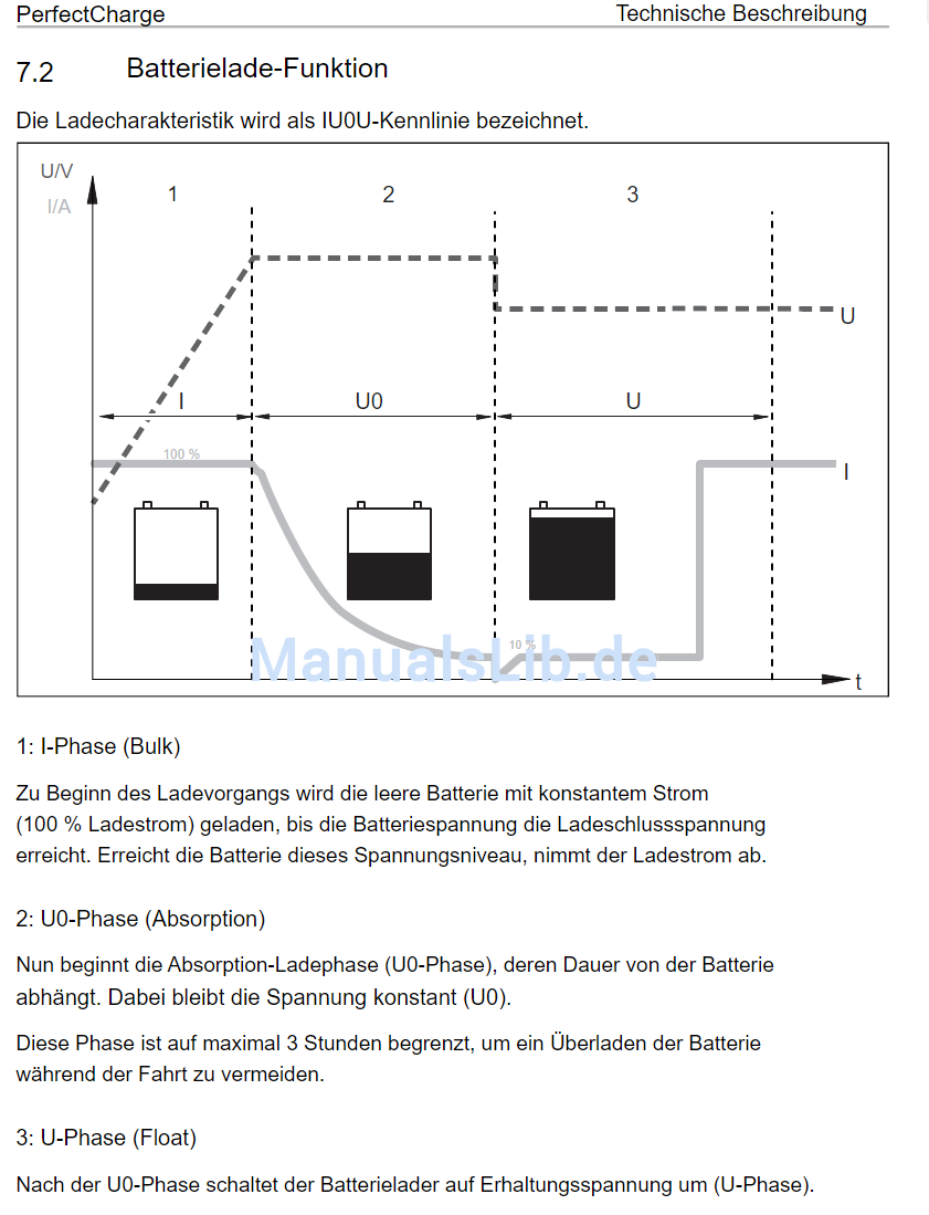

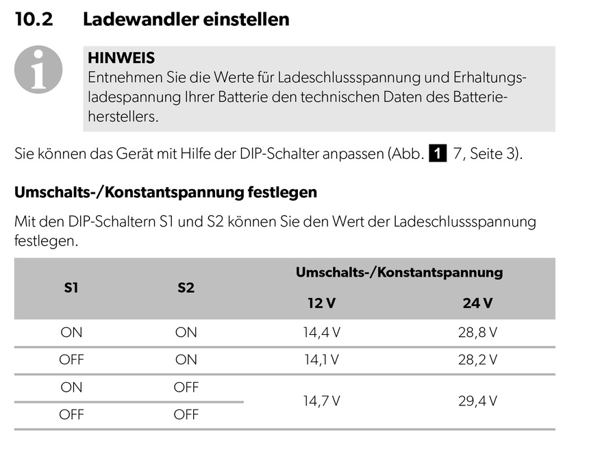

ich habe mir das mal  näher angesehen. Wir haben ein Dometic Ladegerät der DCC Serie. Dort sind bis DIP Schalter 2 alle anderen DIP Schalter auf ON. Wenn ich mir jetzt die Anleitung ansehe und mit dem Datenblatt der Batterie vergleiche, ist die Ladeschlussspannung schonmal falsch eingestellt, oder? Um unter 14,6 V zu bleiben müsste der DIP 2 auch auf ON. Das sind aber auch nur 0,1 V. Das kann also eigentlich nicht so schlimm sein.
Wenn ich mir nun den Lademodus ansehe, ist dieser auf IUOU Ladung eingestellt. Hier gibt es noch zwei weitere Möglichkeiten. Dazu steht bei Liontron aber nichts. Schaue ich mir die Kennlinie der IUOU Ladesteuerung an sieht es ja in der Tat so aus, als ob die Ladeleistung in Teilen stark reduziert wird. Beim Fahren lädt er aber immer mit 20 aH auf.
Einen Batteriecomputer habe ich meines Wissens nicht.
Ich habe mal die relevanten Passagen angefügt. Wirst du hier ggf schlauer?
Ich bin überfragt;)

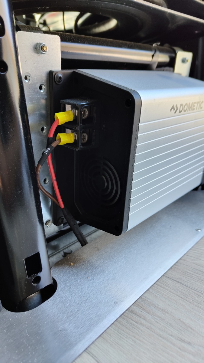

Posted 08 Juli 2023 14:54 #4
Hallo Kai,
du schreibst du hast ein Dometic DCC. Das ist ein Ladewandler, nicht das Landstromladegerät. Stell den aber auch besser auf 14,4V. 14,7V sind zu viel, auch wenn es aktuell funktioniert. Wenn die Zellspannungen der Liontron mal stärker driften wird der auch abschalten. Das Landstrom-Ladegerät müsstest du vermutlich unter dem Beifahrersitz neben der Batterie finden (je nach Baujahr).
Wo siehst du, dass nur mit 1A geladen wird? Hast du die Liontron App installiert? Wenn ja, was sagt die zur Gesamtspannung und zu den Zellspannungen (in dem Moment, wo es auf 1A zurückschaltet, bzw. danach)?

Miguel antwortete auf LifePo4 lädt nur mit 1 A und weniger
Posted 08 Juli 2023 15:17 #5
Hallo Kai,
Meiner Meinung nach sollte eingestellt werden:
DIP1=EIN, DIP2=EIN, (14,4 V) da deine Batterie 14,2-14,6Volt Ladeschlussspannung braucht. Ich denke der etwas niedrigere Wert ist gut da dein Ladegerät eine Absorptionszeit von 3h hat und die Batterie im Datenblatt nur 2h.
DIP3=AUS, DIP4=EIN (13,5 V)da deine Batterie 13,5 - 13,8 Volt Erhaltungsspannung braucht. Man könnte da auch auf 13,8 V gehen. Ich vermute aber, das der untere Wert der Lebensdauer der Batterie eher gut tut.
DIP5 und DIP6 =1 IU0U; die anderen beiden Einstellungen werden nur genutzt wenn das Gerät als Spannungquelle verwendet werden soll OHNE Ladekennlinie. Das würde den Akkus schaden.
Das Umschalten auf 1A könnte an einer Einstellung für eine Ladezeit liegen, ich würde den tatsächlichen Strom mal mit einem Zangenamperemeter nachmessen.
Grüsse, Miguel

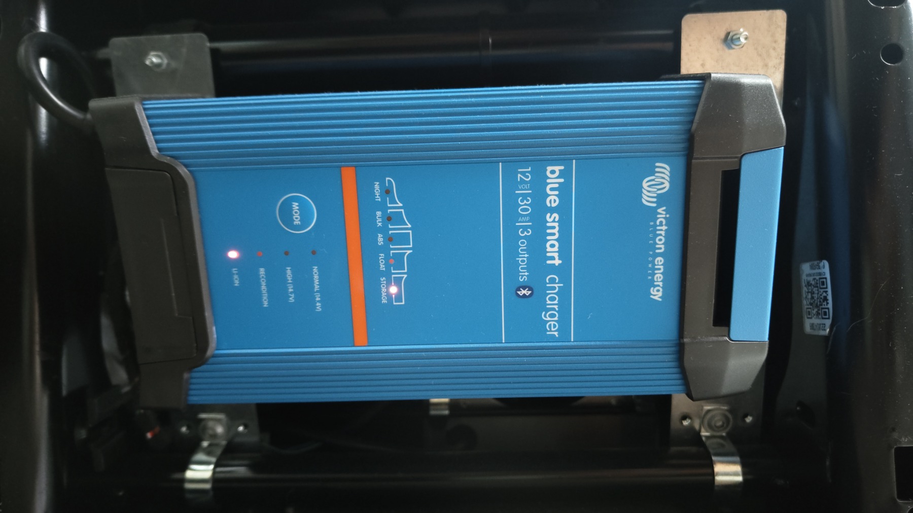

  • Cardinal
  • Cardinals Avatar Offline
  • Columbus 600D, 2020
  • Beiträge: 141
  • Dank erhalten: 46
Cardinal antwortete auf LifePo4 lädt nur mit 1 A und weniger
Posted 08 Juli 2023 23:06 #6
Das Landstrom Ladegerät befindet sich rückseitig vom Fahrersitz. Vermutlich hast Du noch das  Brilon Ladegerät, das ist auf AGM ausgelegt und regelt deshalb zu früh ab.
von Cardinal

Kai antwortete auf LifePo4 lädt nur mit 1 A und weniger
Posted 14 Juli 2023 08:40 #8
so nun aus dem Urlaub zurück.:) Ich habe mir das nochmal weiter angesehen. Die DIP Schalter habe ich mal entsprechend geändert. Das macht absolut Sinn. Danke für den Tipp mit dem Ladegerät! Ich habe mal die Blende abgemacht und geschaut was verbaut ist. Da wurde in der Tat was neues eingebaut. Ich habe mich auch mal mit der App verbunden. Da werden aber leider keine historischen Daten aufgezeichnet. LEider war nun die Batterie die ganze Zeit recht voll, da wir viel gefahren sind. Wenn es etwas kühler ist, lasse ich mal die Heizung laufen und fahre die Batterie auf 30 % Ladung runter. Dann mache ich mal ein Screenshot der App und schaue weiter.
Mal ganz am Rande. Ist der Lüfter von dem Dometic DCC Ladewandler bei euch auch tierisch laut? Ich kann damit leben, aber er macht echt ordentlich Krach.....

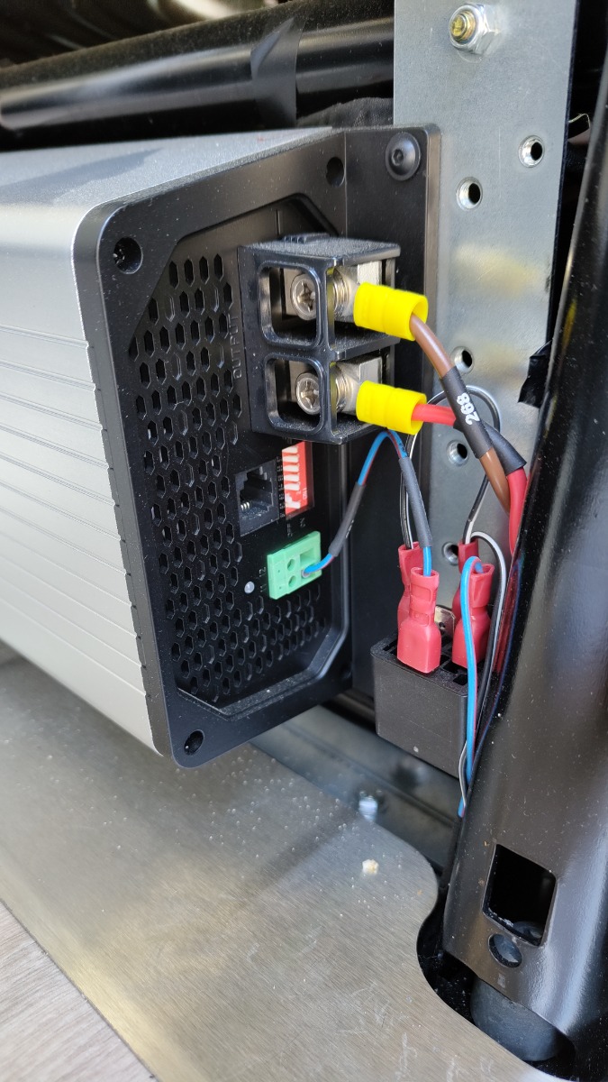

Posted 14 Juli 2023 19:30 #9
Das Gerät ist auf jeden Fall tauglich und dem Bild nach richtig konfiguriert. Sind evtl. die Ausgänge vertauscht? Über bluetooth solltest Duin das Gerät „hineinschauen“ können.
von Cardinal
