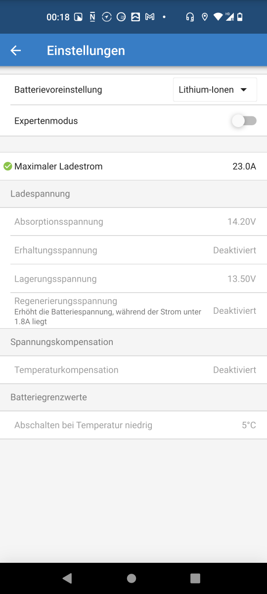

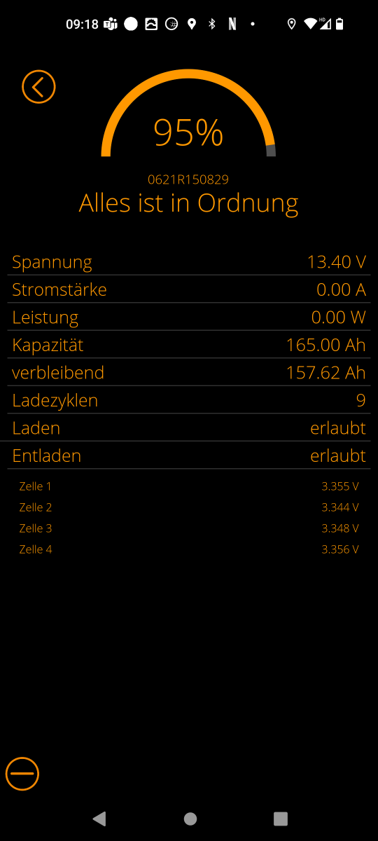

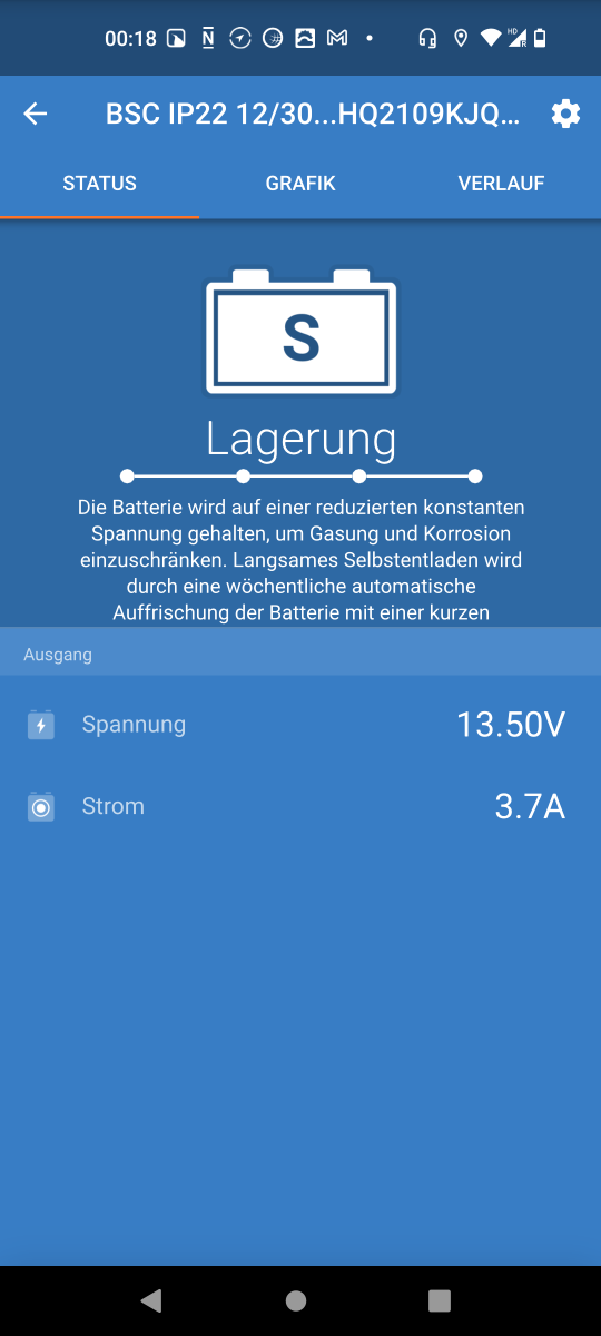

Auf deinem Bild vom Ladegerät leuchtet die LED bei Storage. Das sind vermutlich die 13,4V. Wenn der Screenshot des BMS 95% zeigt, dann war die Batterie vorher voll (bei >=14,2V) und das BMS hat auf 100% synchronisiert. Durch die Absenkung der Spannung wird der Batterie Strom entnommen, auch durch Standby-Verbaucher wie das Steuergerät der Bordelektronik und der Heizung. Damit sinkt der Ladezustand auf die beobachteten 95% Das wäre dann völlig normal.

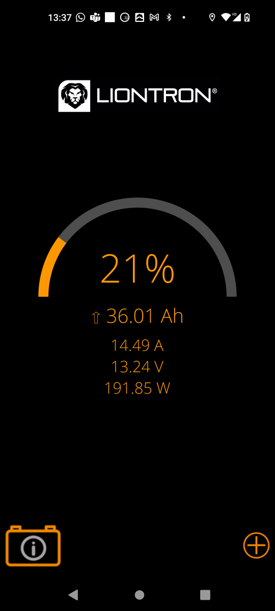

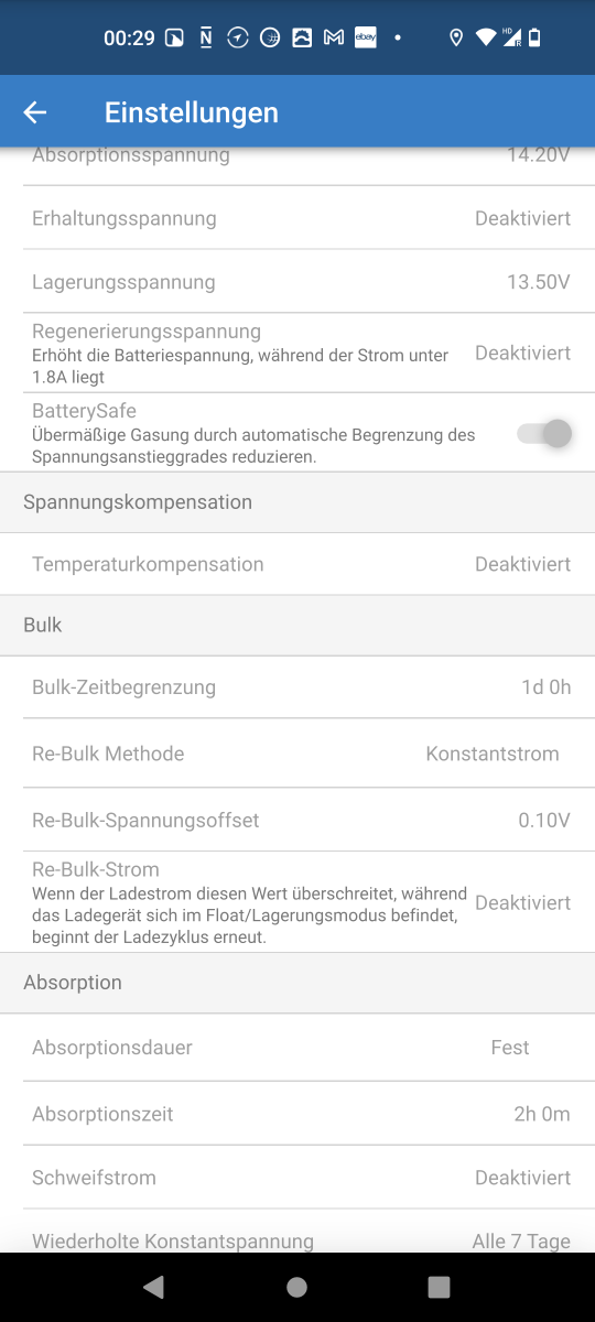

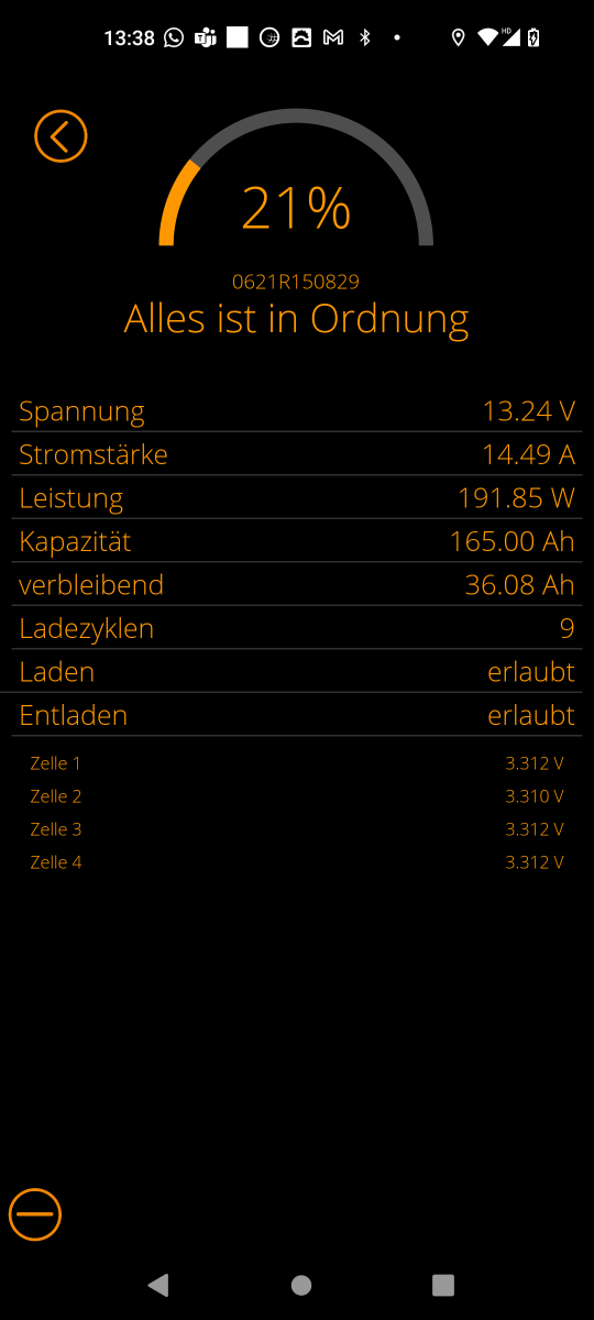

Poste doch bitte noch Screenshots der Einstellseiten des Ladegerätes in der Victron App, einschließlich erweiterter Einstellungen, und wenn möglich einen Screenshot der Liontron App bei Anzeige von ca. 20% Ladezustand ohne Ladestrom. Das sollte die Antwort liefern. Ich sehe da kein Mysterium, allenfalls falsche Einstellugen.

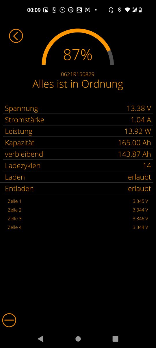

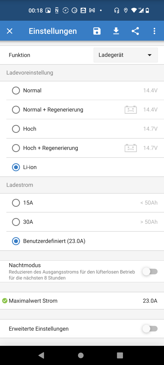

Hallo Stefan, ich wollte mal warten bis ich den Akku mal auf 20 % habe. Das habe ich leider so nicht hinbekommen. Ich habe jetzt mal Screenshots gemacht, da das Ganze jetzt wieder aufgetreten ist und ich es festhalten konnte. Die Batterie lädt jetzt gerade wieder mit 1 A,obwohl sie nicht voll ist. Das Ladegerät ist im Lagerungsmodus.
Mit den 7 A meinte ich, dass wenn die Batterie ganz leer war konnte ich nicht mit Landstrom laden, da mir immer die Sicherung geflogen ist. Da wusste ich noch nichts von den Einstellmöglichkeiten von Ladegerät. Das Ladegerät war auf 30A eingestellt und das System ist mit 25A abgesichert. Ab 7A Grundladung blieb die Ladeleistung immer unter 25A, so dass die Sicherung nicht mehr geflogen ist. Ich habe das jetzt auf maximal 23A eingestellt. Das hat schon Mal geholfen.

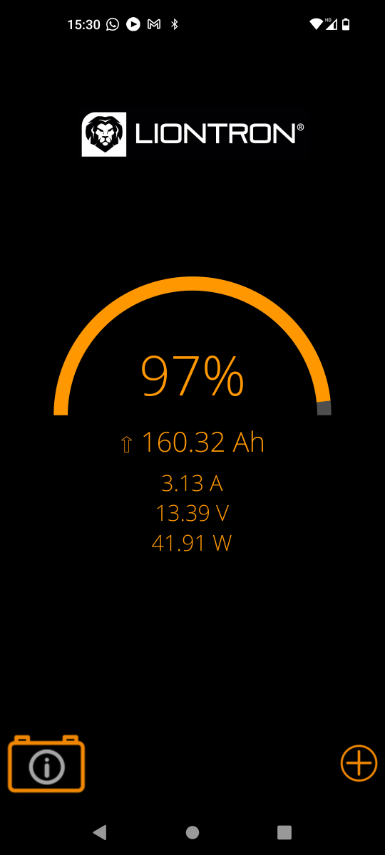

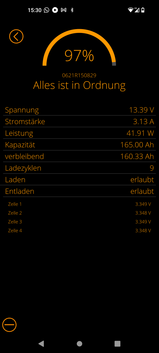

das Ladegerät geht nach einiger Zeit auf die Erhaltungsspannung von 13,5V. Dabei ist die Batterie dann ca. >95% voll. 100% hat sie bei > 14V, jedoch sollte sie da nicht länger als etwa 2-4 Stunden bleiben, daher senkt das Victron-Ladegerät nach einer gewissen Zeit die Spannung. Du musst dir also keine Sorgen machen, es ist bei Landstrom alles ok. Es ist auch normal, wenn die Batterie dann erstmal entlädt, nachdem das Ladegerät die Spannung vom 14,x auf 13,5 V gesenkt hat. Das geht nicht anders. Ich würde das Ladegerät vielleicht noch auf 20A einstellen, bei einer 25A Sicherung, damit die Sicherung nicht zu heiss wird.

vielen lieben Dank für die Erklärung. Jetzt verstehe ich es. Ich habe auch mal die Sicherung beim Laden eingefasst. Bei 23 A würde sie in der Tat sehr warm. Bei 20A nicht mehr. Richtig gut!! Danke!
