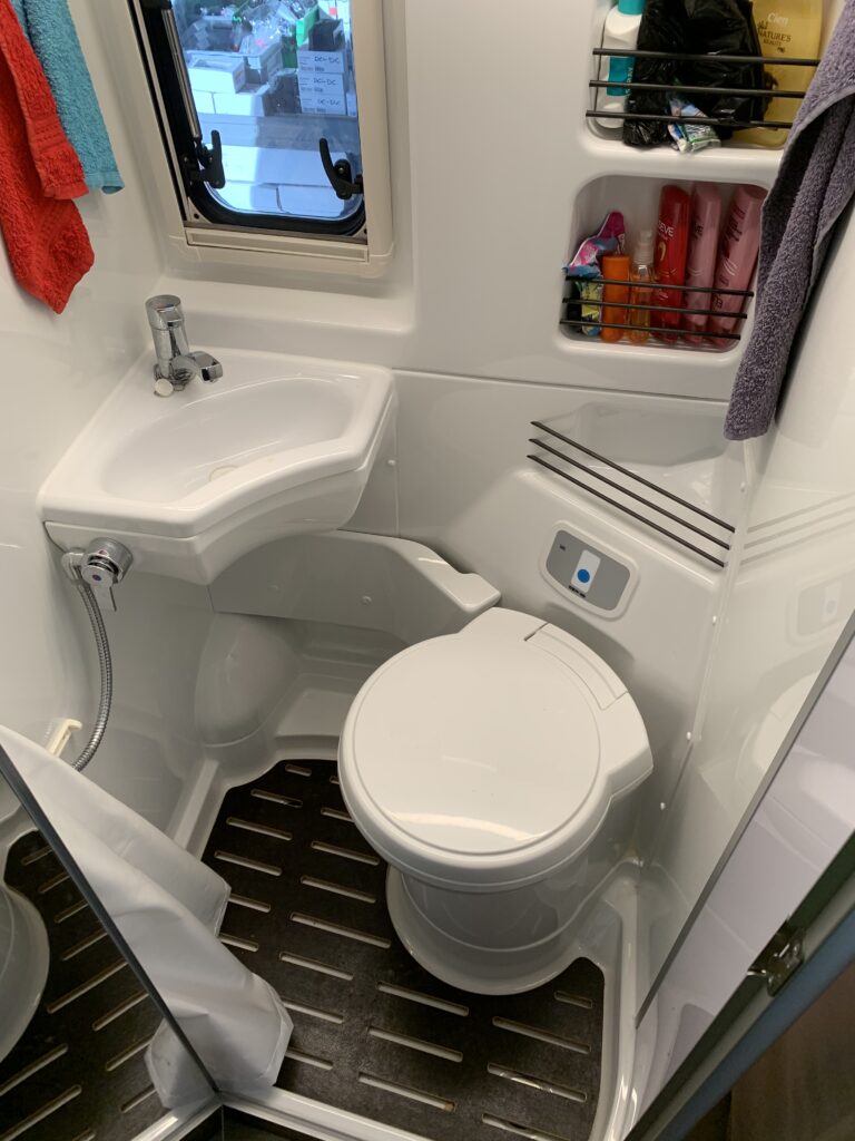

Hallo Anne Steffen. Das geht mit der Clesana. Die Clesana sind mit den Thetford der Reihen C220 / C260 vom Grundriss her identisch. Nur etwas länger. Sie gehen also ca. 5 com in den Raum hinein. Ihr könnt das aber ganz entspannt bei einem Händler für euch prüfen lassen. Den findet man über die Clesana-Webseite bzw dort über die Händlersuche. Die haben da Montageschablonen. Da sieht man das recht gut, wie das passt oder eben nicht. grüsse.

Erst mal vielen lieben Dank für die Info und die Fotos. 👍
Lässt sich jetzt die Toilette auch weiterhin drehen wie die Theatford.?

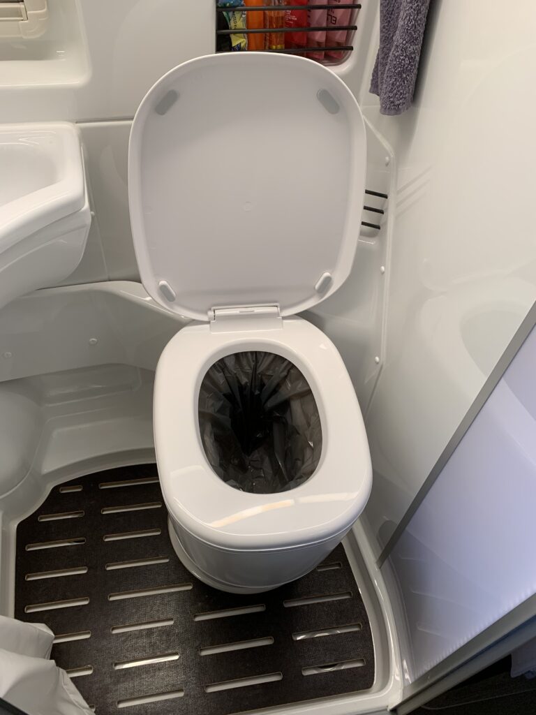

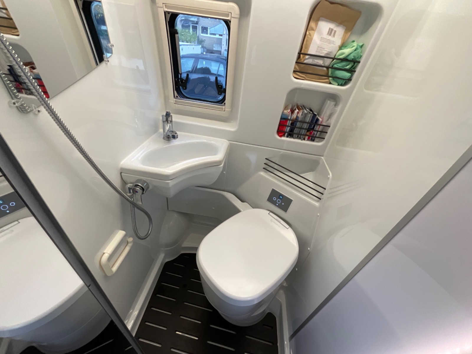

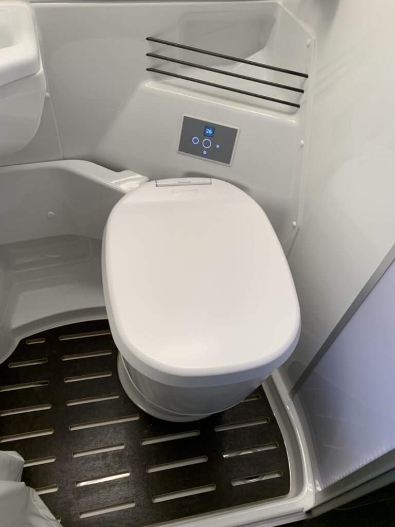

Hallo Ihr 2! Wir fahren auch einen Columbus 540 AD und ich finde den Einbau bei Euch echt gelungen und auch optisch sehr ansprechend. Darf ich indiskret fragen wo der Einbau gemacht wurde und was ihr insgesamt für Material und den Einbau zahlen durftet? LG Lothar

wir haben die Clesana im Caravancenter Meerbusch einbauen lasse.
Und wir finden, dass dieses die beste Idee ever war.
Sind sehr glücklich damit.
Stefan
