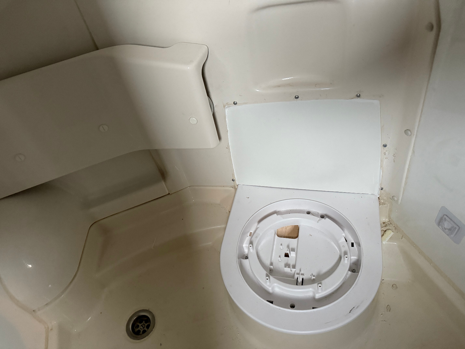

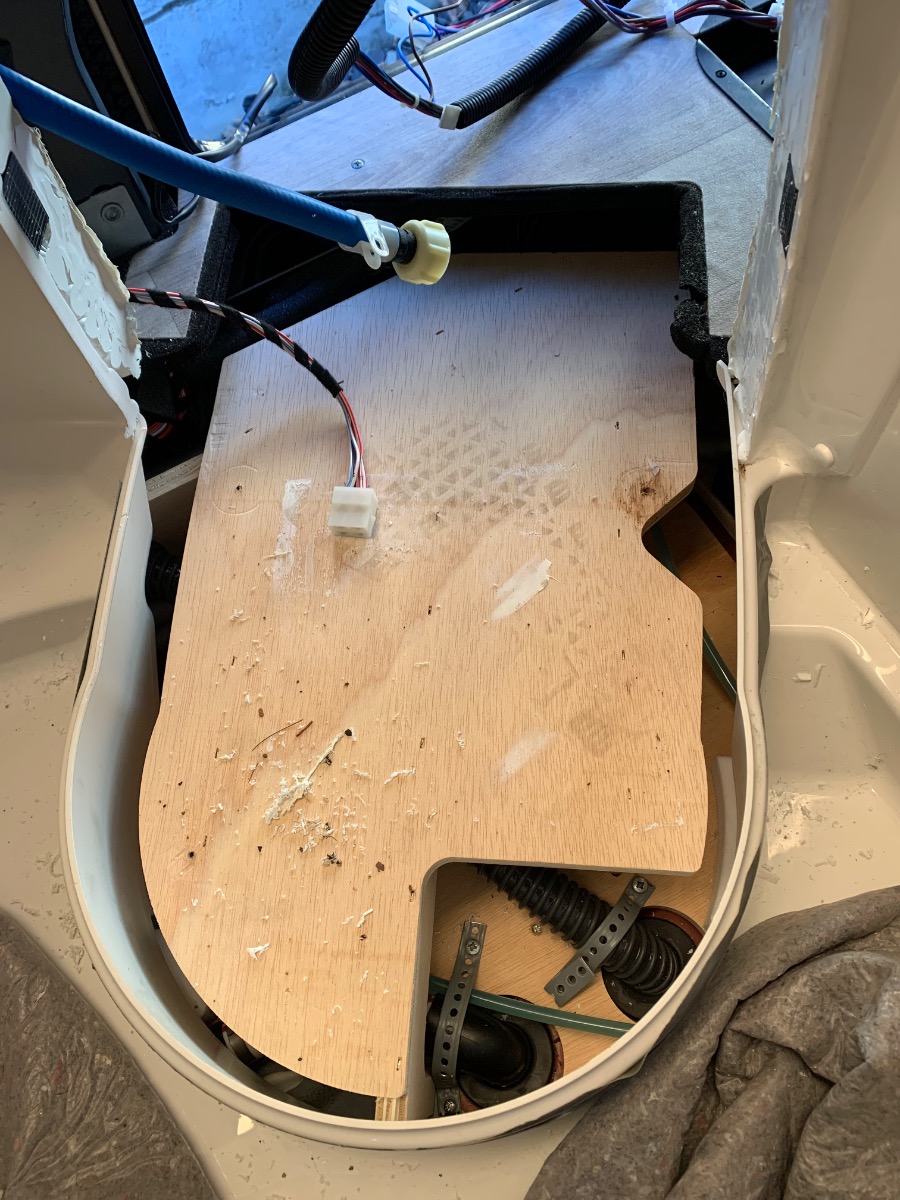

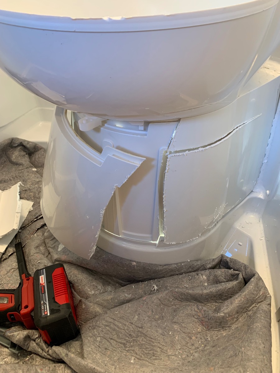

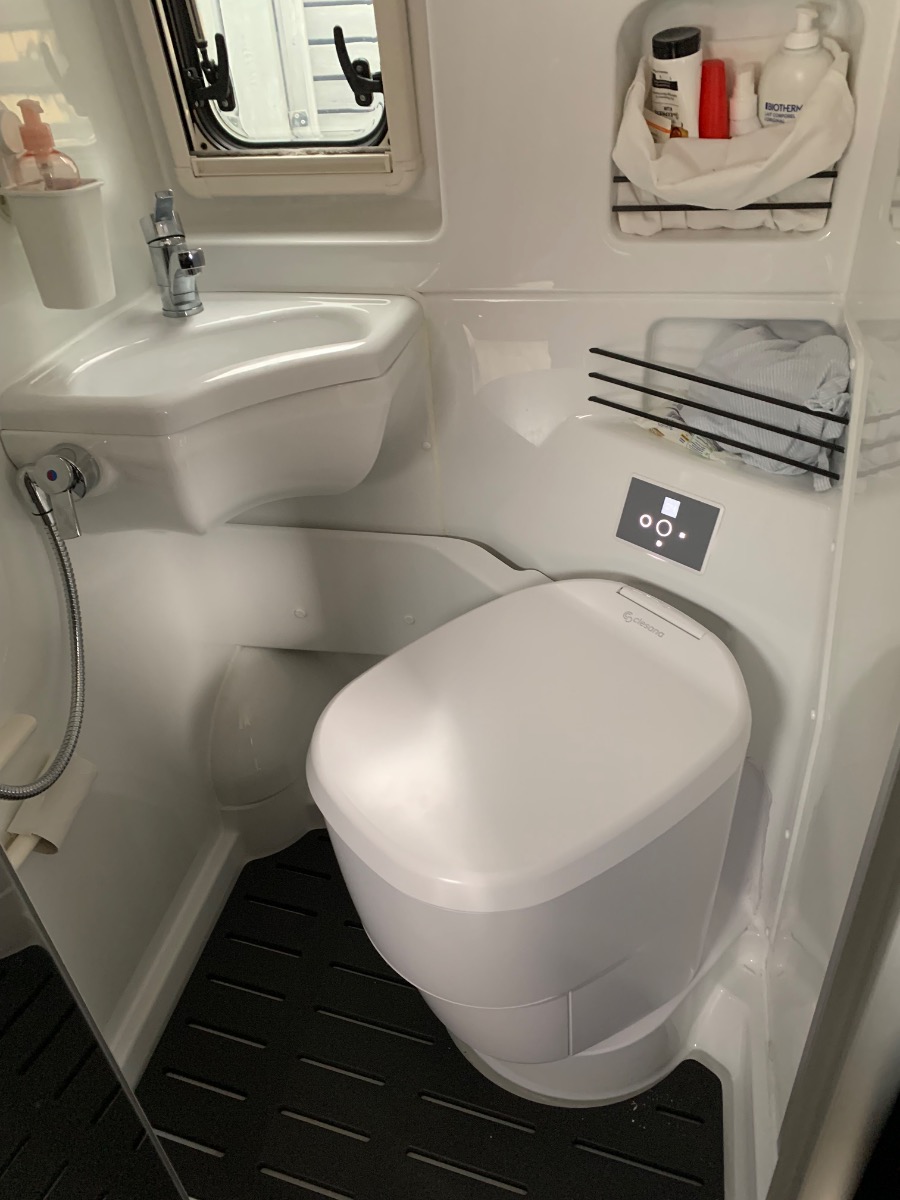

kurzer Lagebericht zum Umbauthema Thetford auf Clesana C1. Ich war echt am schwanken ob ich den Umbau selber angehe oder doch von einem Fachhändler durchführen lasse.
Ich habe es selber gemacht und es funktioniert auch jetzt sehr zufriedenstellend. Allerdings muss ich einigen die bereits im Fortum dazu etwas gepostet hatten zustimmen - nicht für zartbesaitete Naturen. Zerstörungsfrei lässt sich die Kassettentoilette (zumindest im 540er) nicht ausbauen. Der vorgegebene Kunststoffwulst in der Duschtasse verhindert das - da fehlen nur wenige Millimeter. Also musst ich mit einer Tauchsäge ziemlich rabiat zur Sache gehen. Außerdem muss man das nach dem Ausbau zugängliche Einbauöffnung in der Rückwand der Dusche nachbearbeiten, das die Clesana mit dem L-Adapter einzubauen ist. Wenn das korrekt gemacht wurde, ist es echt easy. In Summe habe ich sicher 6 Stunden damit verbracht, ich habe auch gleich noch das Votronic-Clesana Batterie Managementsystem verbaut und auch den Umbau mit dem so genannten „Anti-Schlupf System“ realisiert. Ist eine geniale einfache Idee der Clesana Leute. Sehr clever, wie das gesamte Produkt nach meiner Meinung.
Ob man das insgesamt braucht - naja eher Nein aber … ich mag den Spruch …. Haben ist besser als brauchen in diesem Zusammenhang.
Freue mich schon auf die praktischen Erfahrungen auf Reisen damit.
Noch eine Bitte - keine Belehrungen wie schlimm das mit dem Plastiktüten für unser Ökosystem ist. Ich fahre ein E-Auto, habe eine PV-Anlage auf dem EFH, haben unser Haus gedämmt und komplett ökologisch renoviert, nutze im Alltag selten ein motorisiertes Fahrzeug außer dem Camper…….
Gruß Lothar

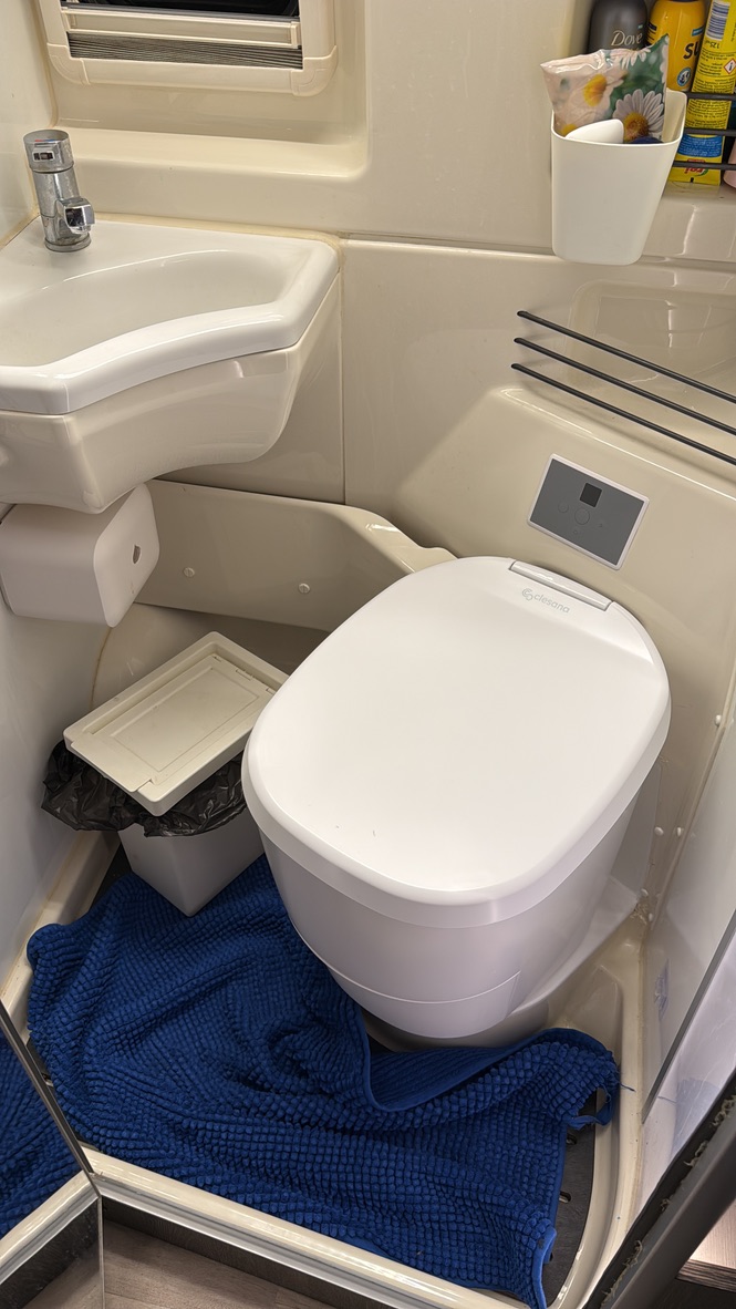

Moin unser Einbauer hat statt an der Öffnung hinten der Duschwand etwas rauszusägen den L-Adapter kurzerhand ein Stück kürzer gemacht. Wir sind auch nach wie vor sehr zufrieden damit und bei unserem 8-wöchigen Spanienaufenthalt (Mülltonnen werden dort jede Nacht geleert) keine Probleme mehr mit der Entsorgung gehabt. Wie habt Ihr das mit dem alten Wasseranschluss gelöst? Das T-Stück sitzt ja hinten am Waschbecken.

Servus, ja viele Wege führen nach Rom ….. grins … kreativ und mutig muss man sein wenn man an dem teuren Stück anfängt zu sägen
Das mit dem Wasseranschluss ist noch ein Provisorium, da man an das T-Stück nicht rankommt ohne wieder Schäden anzurichten. Ich habe den Anschluß verschlossen und werde von Zeit zu Zeit es öffnen und das stehende Wasser ablassen - bis ich Zeit und Muse finde um das Problem zu lösen. Ich muss wirklich sagen das Westfalia manche Dinge ohne Sinn und Verstand konstruiert und gebaut hat.
Ab September bin ich Privatier und habe mehr Zeit, dann gibt es eine Zensur und eine Lösung.
Gruß Lothar
