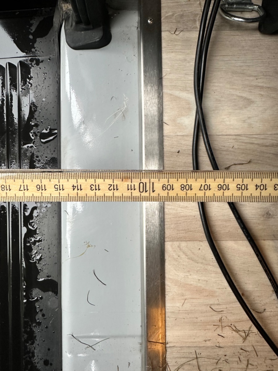

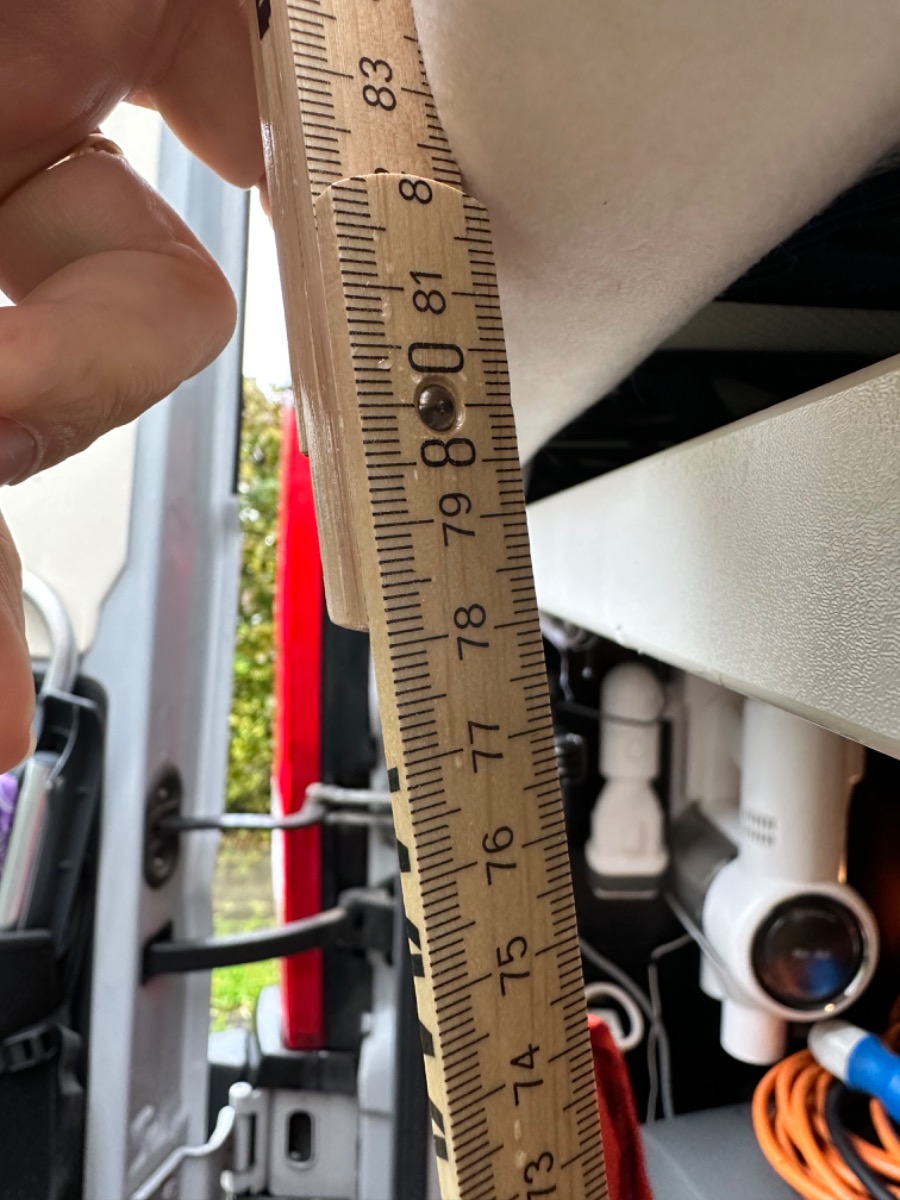

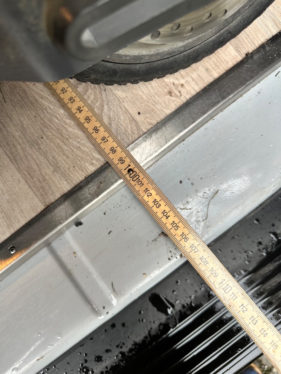

Super. Vielen Dank.
Ist das wirklich nur knapp über 'nen Meter Tief? Das wäre ja erschreckend weniger, als ich erhofft hatte.

Auf der rechten Seite ist der Wassertank auf der linken Seite der Gastank.
