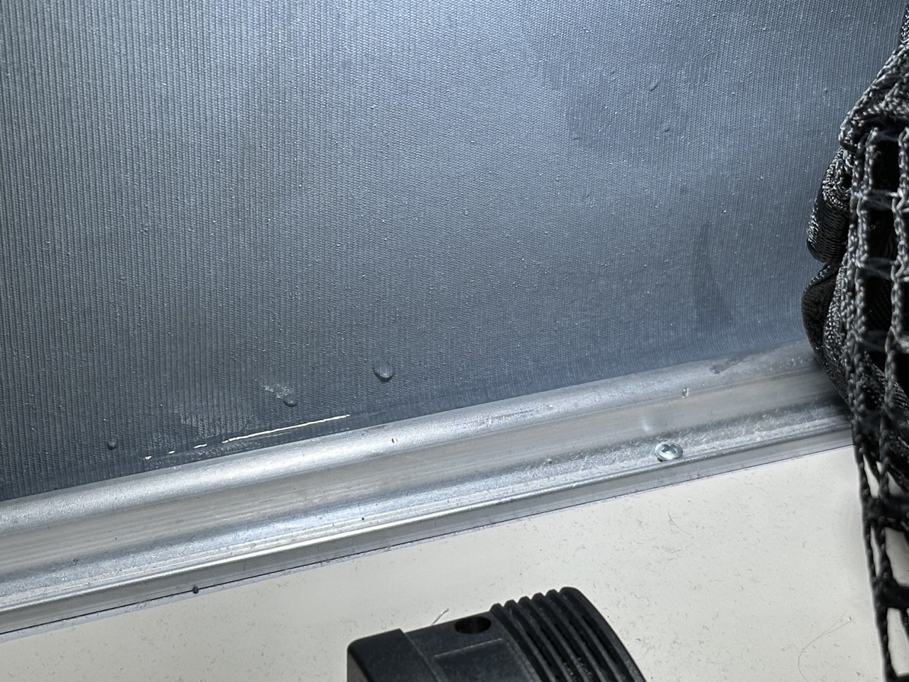

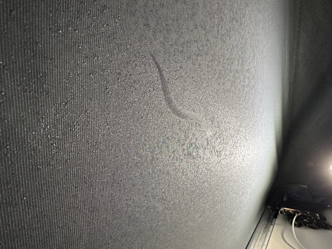

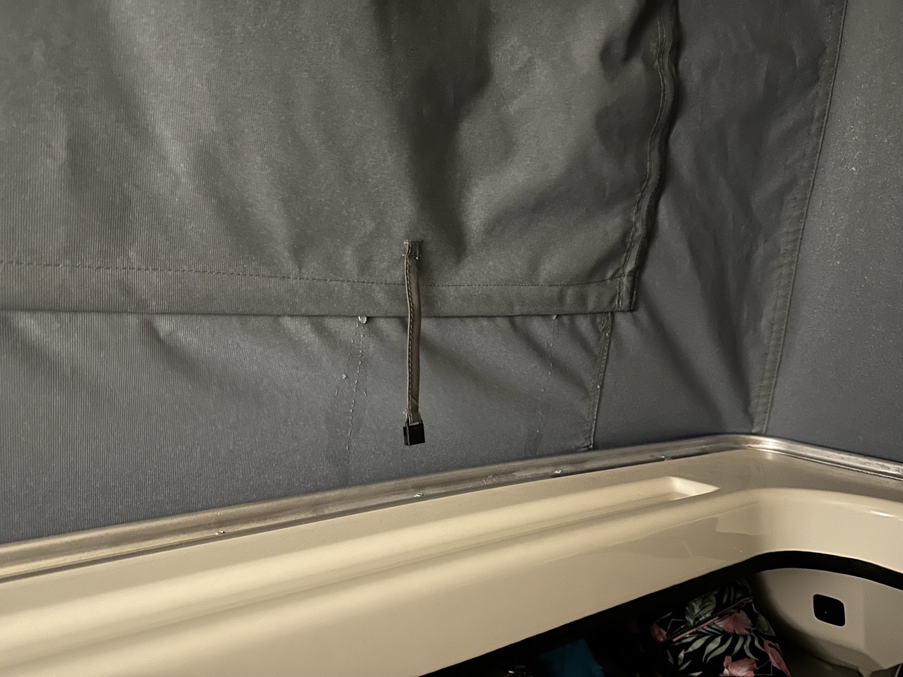

Wir haben nach 4 Monaten unseren ersten Schauer bei geöffneten Aufstelldach erlebt. Morgens ist uns leider aufgefallen, dass der Stoff von innen komplett feucht war und es an zwei Stellen getropft hat.
Habt ihr ähnliche Erfahrungen mit dem Aufstelldach beim Columbus?
Wir haben einen Columbus 601D Modelljahr 2022.
Hier ein paar Bilder die das Problem sehr gut zeigen...

Hi,
das finde ich echt ärgerlich, geht garnicht!
Nein, das Problem kenne ich nach 5 Jahren mit einem Original-Westfalia-AD nicht! Ich vermute allerdings, dass bei euch ein anderes Tuch verwendet wurde. Das ist m.E. ausgetauscht worden, weil bei den größeren Modellen ab 600 das Tuch in geschlossenem Zustand durch eindringendes Wasser am hinteren Bereich feucht wurde und Schimmelflecken bekam. Vermutlich soll das neue Tuch wiederstansfähiger sein!

Moin Wilfried, danke für deine Rückmeldung.
Gestern haben wir eine Email vom Händler erhalten indem sie geschrieben haben, dass wir voraussichtlich einen neuen Faltenbalg benötigen. Sie nehmen jetzt aber erstmal Kontakt zu Westfalia auf. Das hier ist aktuell unser größtes Problem. Wir haben einen Mängelliste mit über 25 Punkten an den Händler geschickt.

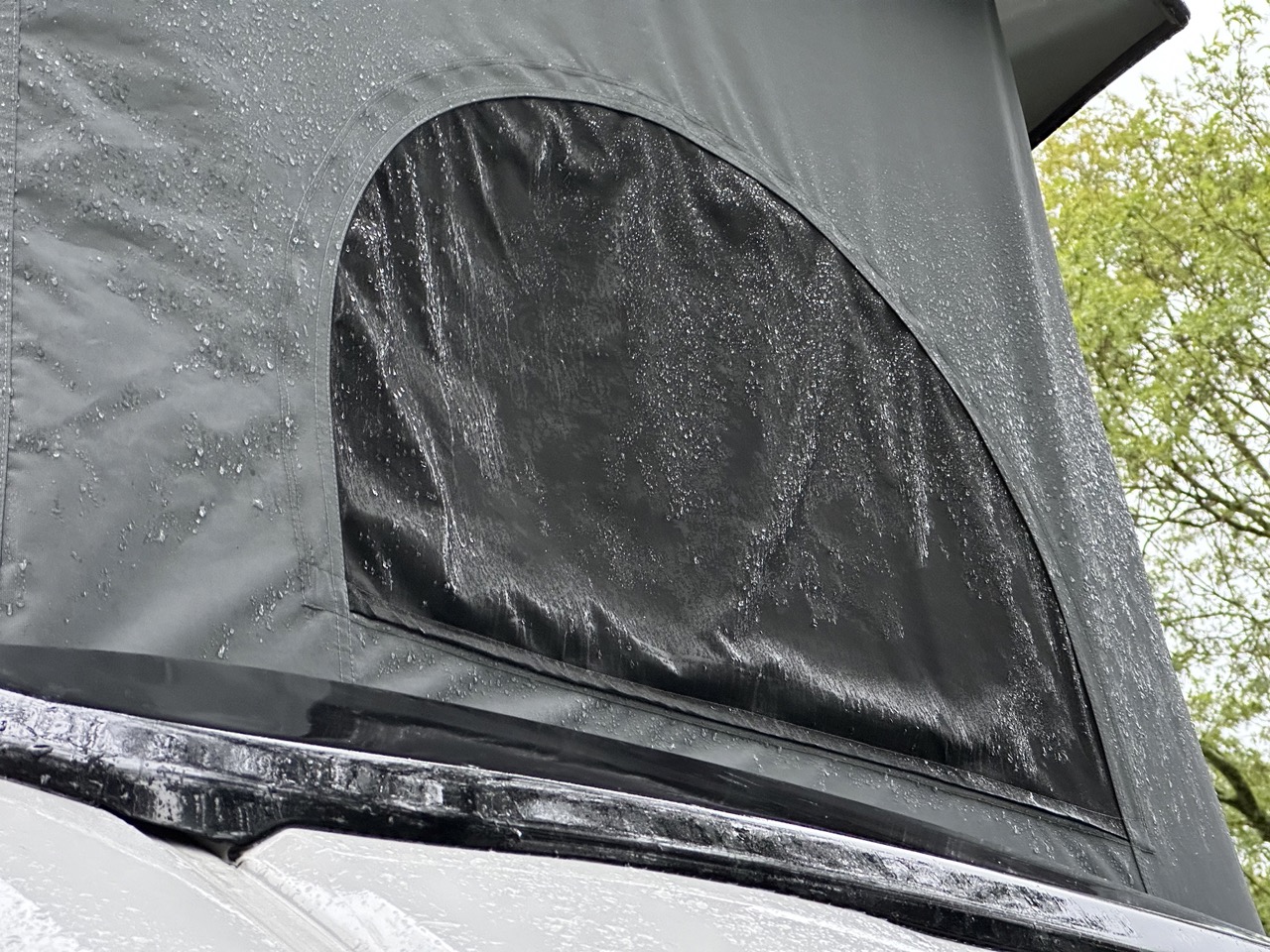

Nun konnte ich einen stärkeren Regenschauer mal in Realität im Aufstelldach erleben. Bei uns der gleiche Effekt. Wasser dringt nach etwa 20 Minuten mittelstarken Regen von der Seite ein und läuft runter.

ja wir bekommen einen neuen Faltenbalg. Bei uns wird das ganze im Werk von Westfalia getauscht, da wir ein komplett neues Aufstelldach benötigen.

wir hatten unseren Columbus im Werk von Westfalia zwecks Mängelbehebungen. Dabei haben wir auch einen neuen Faltenbalg erhalten. Leider hat sich gezeigt, dass dieser sogar noch schneller Wasser durchlässt als der vorherige. Nach ca. 15 Minuten bei einem mittelmäßigen Regenschauer, der insgesamt ca. 30 Minuten ging, konnten wir zuschauen wie die Tropfen ins Fahrzeug hineinliefen. Das Ergebnis war eine nasse Matratze.
Hier ein kurzes Video wo das Problem sehr gut zu sehen ist: cloud.sebmv.de/index.php/s/7QfJHbCg2znMtF2
Habt ihr auch diese Probleme mit dem Aufstelldach?
