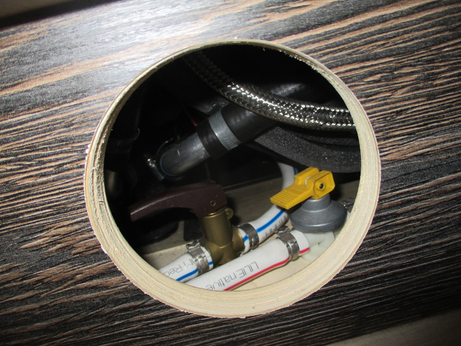

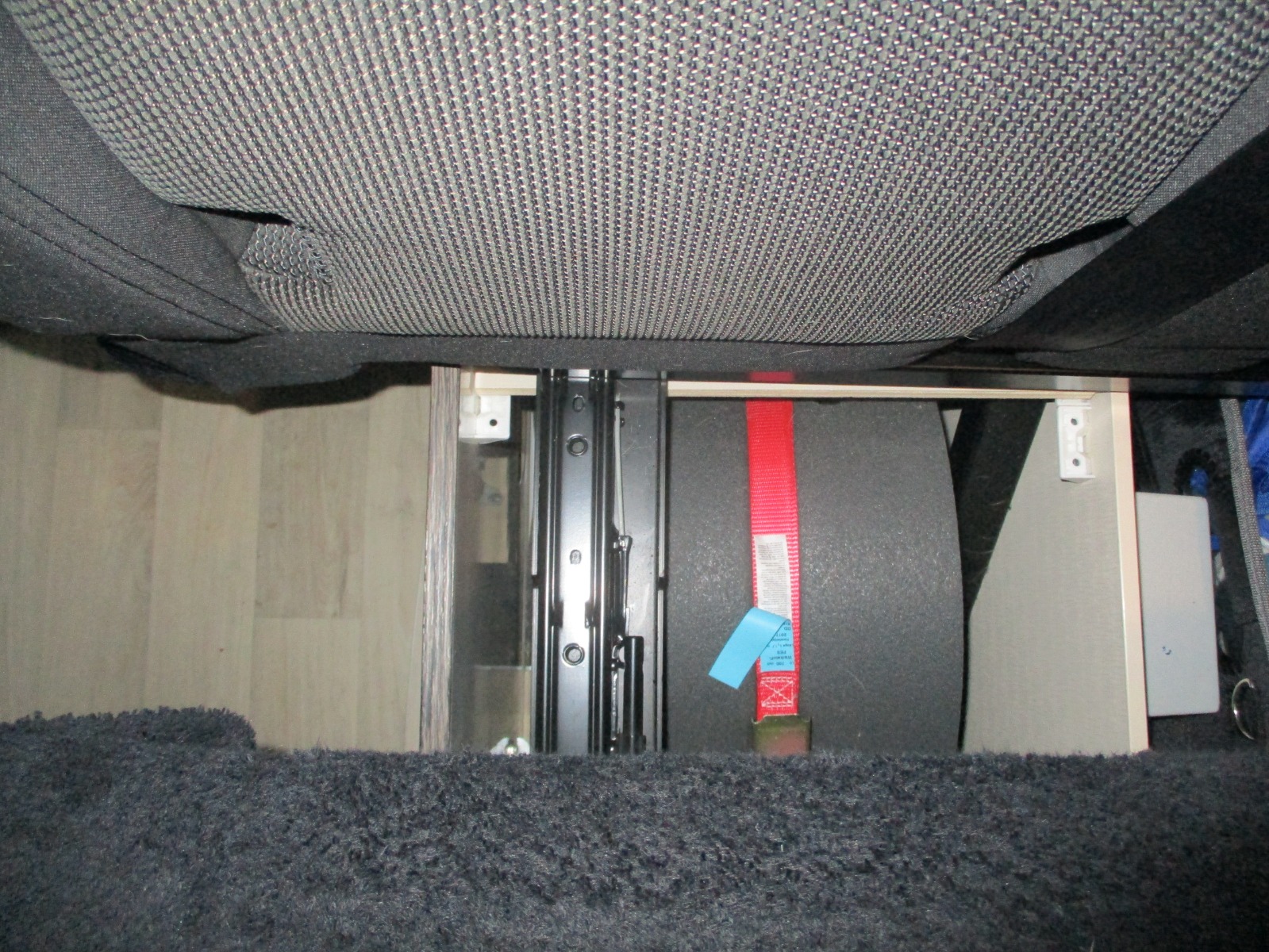

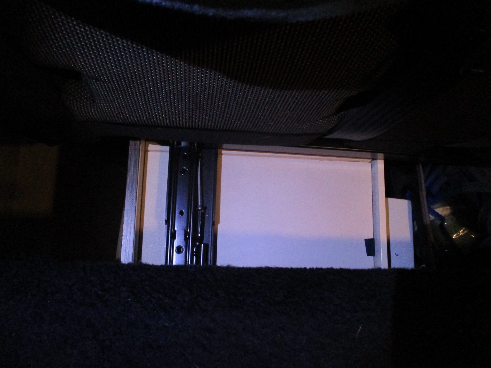

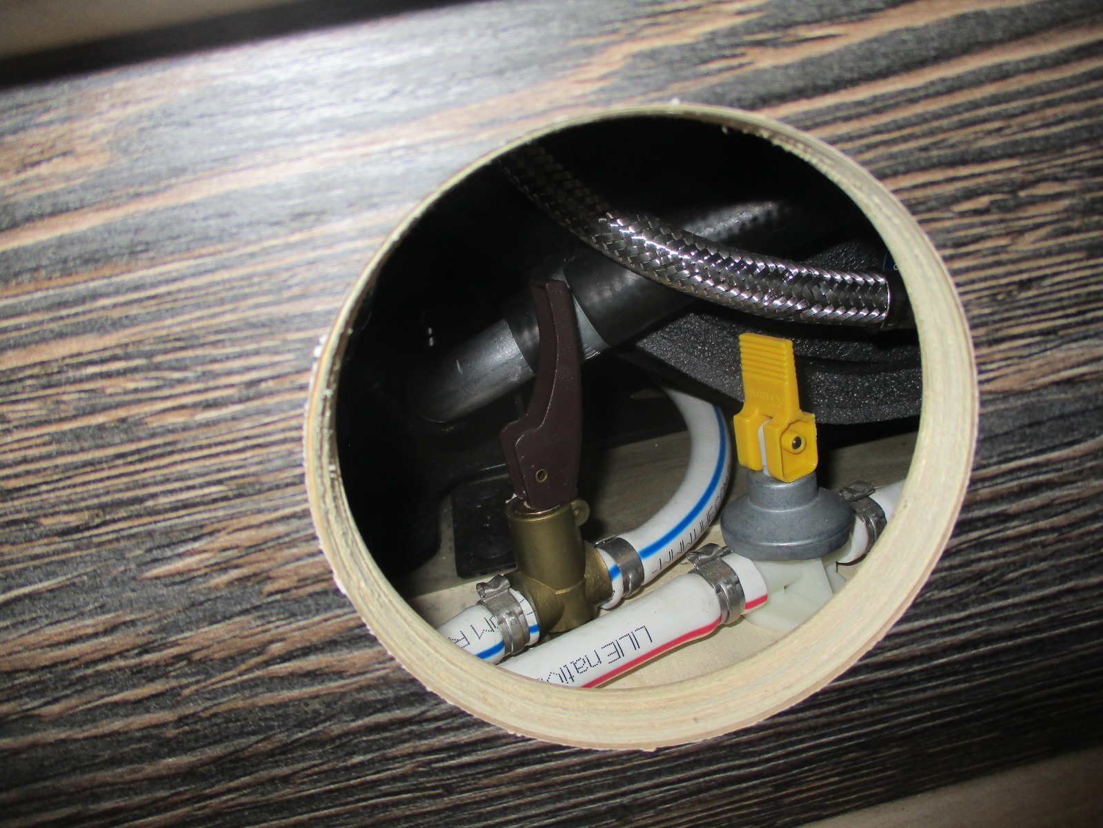

- Anne
- Columbus 540d Bj. 2018
- Beiträge: 212

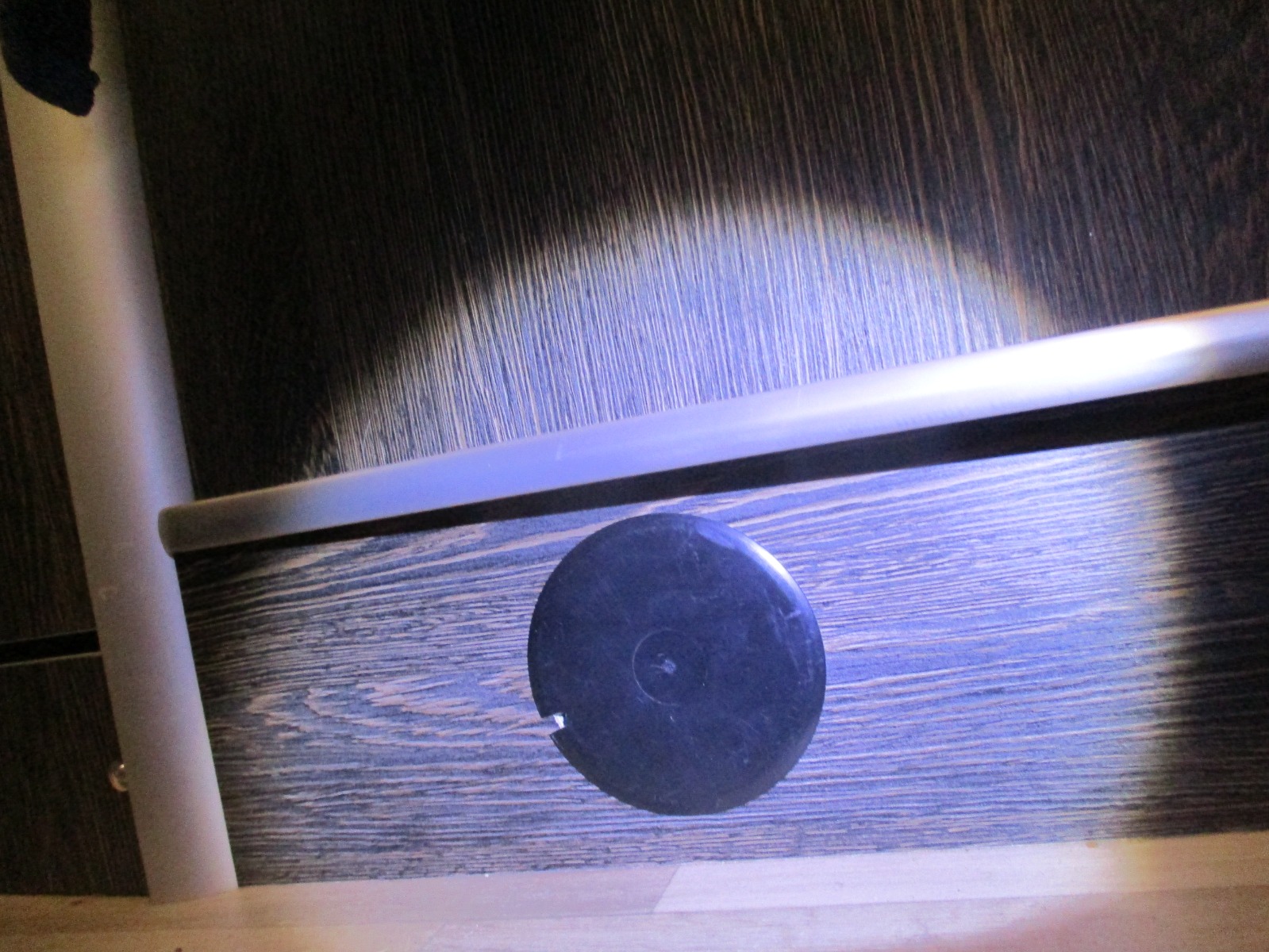

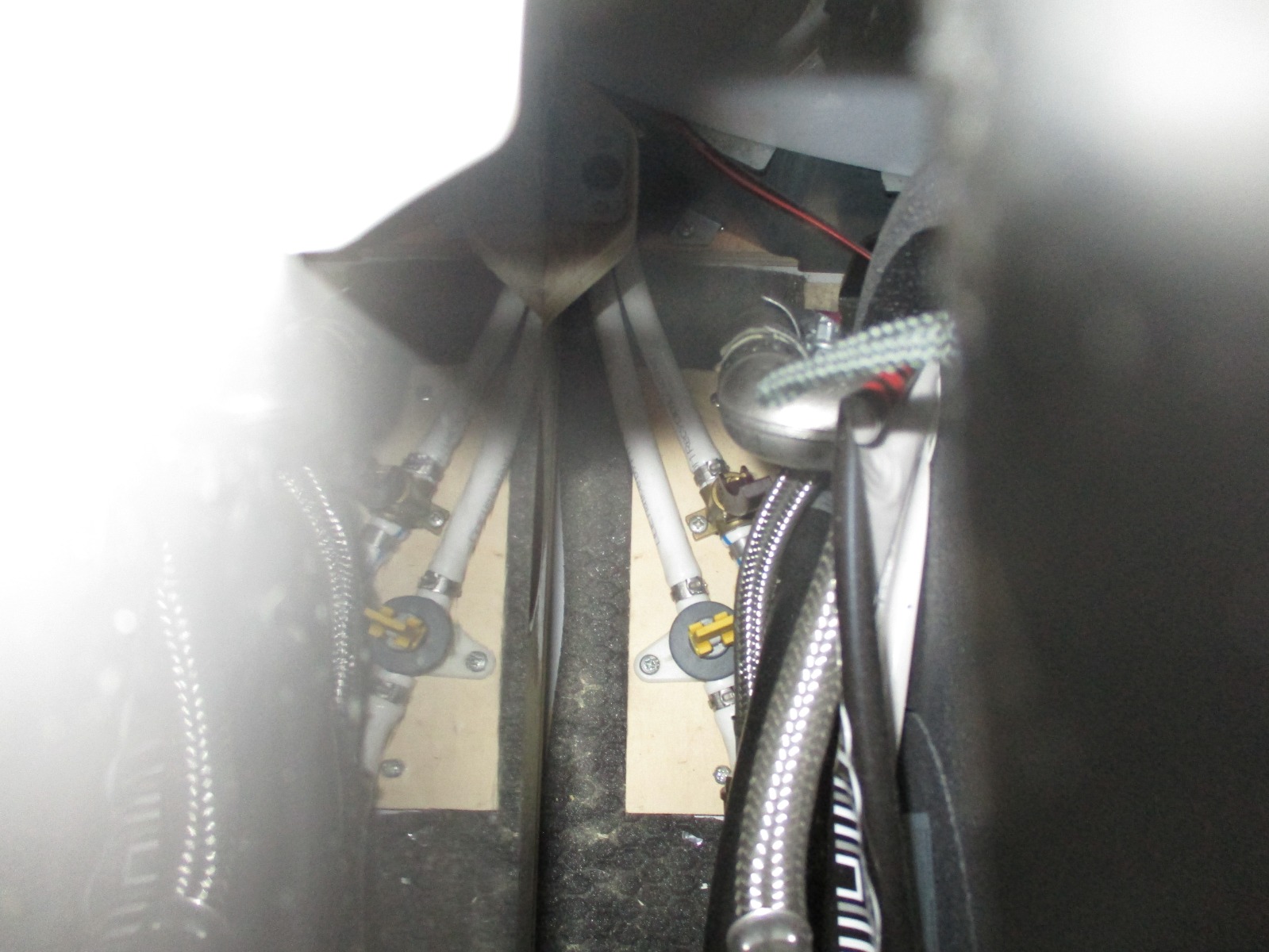

in meiner Bedienungsanleitung lagen Einlegeblätter für den 540er bei.
Zusätzlich Fotos der Wasseranlage, einmal über die Sitzbank und dann durch die Auslaßbohrung unter der Sitzbank.
Viele Womos haben eine FrostControl, der die Ventile automatisch ab 4 Grad C öffnen. Das Wasser läuft dann (komplett) ab.
Meines Wissens hat der 540er Columbus keinen Frostwächter.
Noch ein Tipp für den Winter:

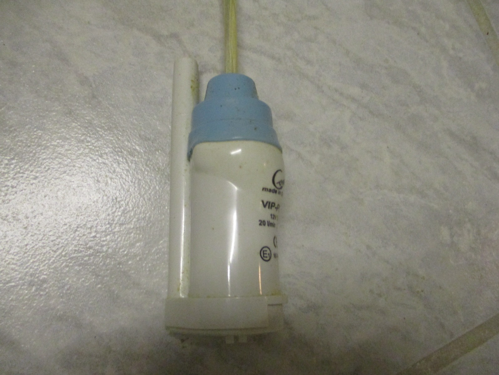

Ich baue die Wasserpumpe komplett aus. Letztens reichten wohl ein paar Wassertropfen und die Pumpe sah so aus.
LG
