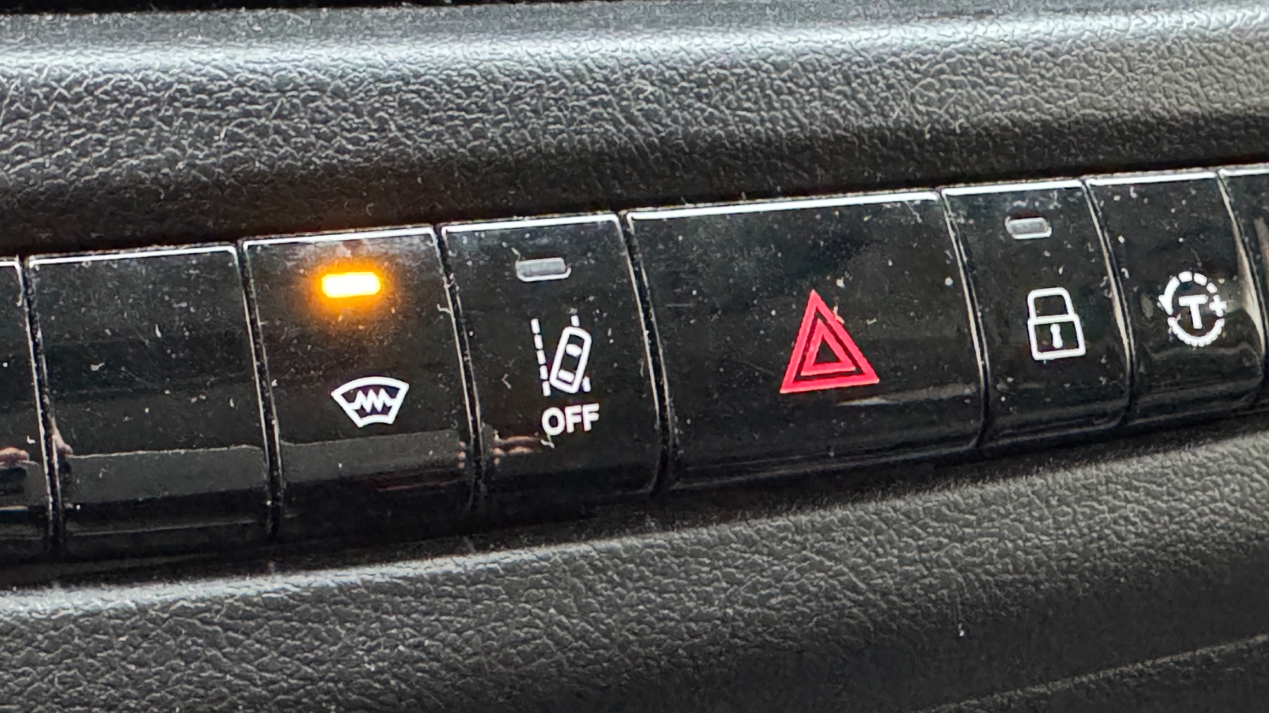

ich habe das 540D Modell Bj. 2023 und habe vorne einen Schalter für die Frontheizung.
Sie funktioniert allerdings nicht, was ich wohl bei FIAT reklamieren muss.
Im Anhang siehst du auf dem Bild, wie der Schalter aussieht.
Michael
Ps.: Merke gerade, dass man gar keine Bilder einstellen kann, zumindest habe ich keine Option gefunden.
Das ist ein Windschutzscheibensymbol mit Zickzacklinien im Inneren.
Michael
von NerdWest

Hallo ihr Lieben,
jetzt klappt es mit dem Anhang von Bildern.
Anhängend das Symbol, wie es in unserem Modell aussieht.
Vielen Grüße,
Michl
Vielen Grüße,
Michl
von NerdWest
