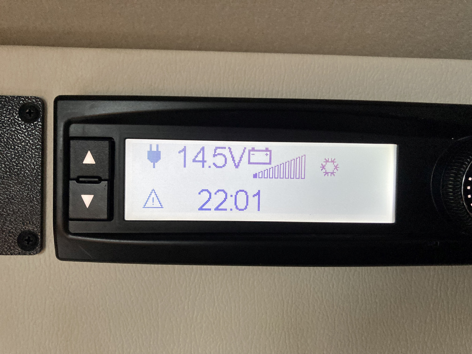

Hallo Zusammen,bei uns meldete sich an der Zentralelektronik auf einmal bei einer Fahrt die Warnmeldung "Landstrom eingesteckt" (das Steckerzeichen im Display, s. Foto) mit dem typischen Dauerpiepston. Ich habe daraufhin angehalten und am Brilon-Batterieladegerät alle Kontakte abgezogen. Leider hat ist diese Störung danach nicht weggegangen.Soweit ich das hier in anderen Beiträgen finden konnte, kommt diese Meldung tatsächlich von den beiden grünen Adern an der Ausgangsseite des Ladegerätes. Manchmal gibt es nun einen Dauerton, dann wieder ein absolut unregelmäßiges impulsartiges "Piepsen". Natürlich immer analog zu der visuellen Information, dem Zeichen "Landstrom eingesteckt" am Display. Manchmal ist bei stundenlanger Fahrt absolute Ruhe?!Kennt jemand diesen Fehler oder hat jemand eine Idee, wie und wo ich weiter auf Fehlersuche gehen kann? Ich bin "elektrisch vom Fach", daher kann ich auch etwas tiefer in die Materie einsteigen.Hoffe, dass mir jemand weiter helfen kann. Viele Grüße von Wilfried

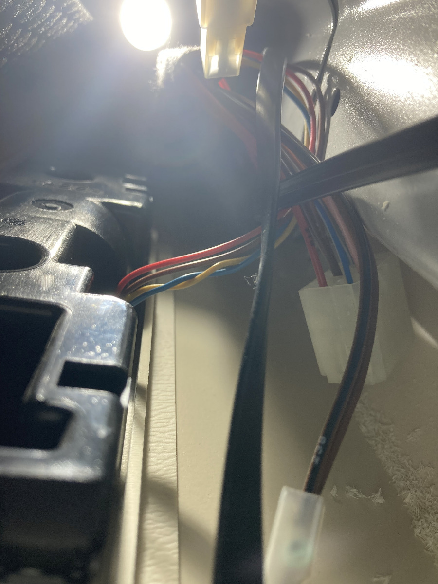

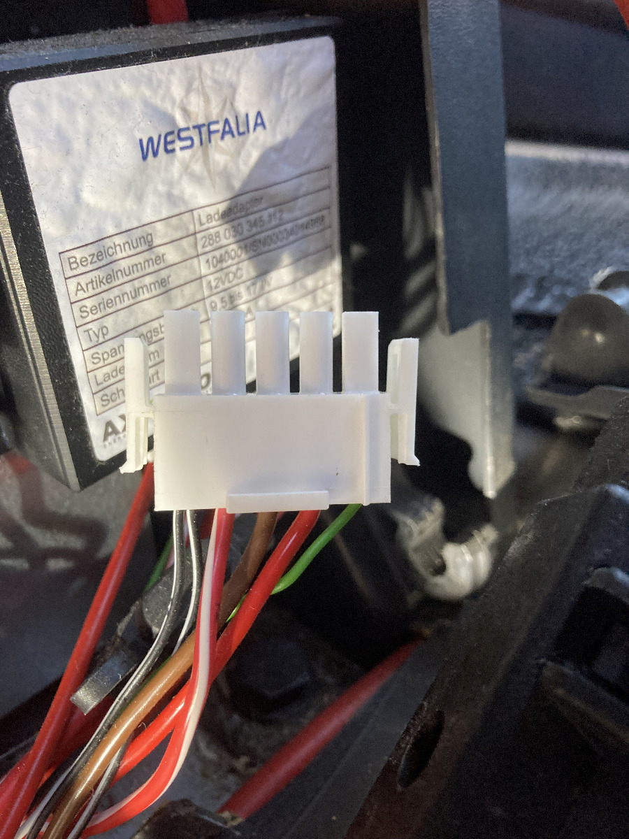

Ich habe übrigens eben ein bisschen am Camper herumgestöpselt und geschraubt und lege einfach mal zur Vollständigkeit die Fotos von den Anschlüssen am Axxellon und an der Zentralelektronik bei.
