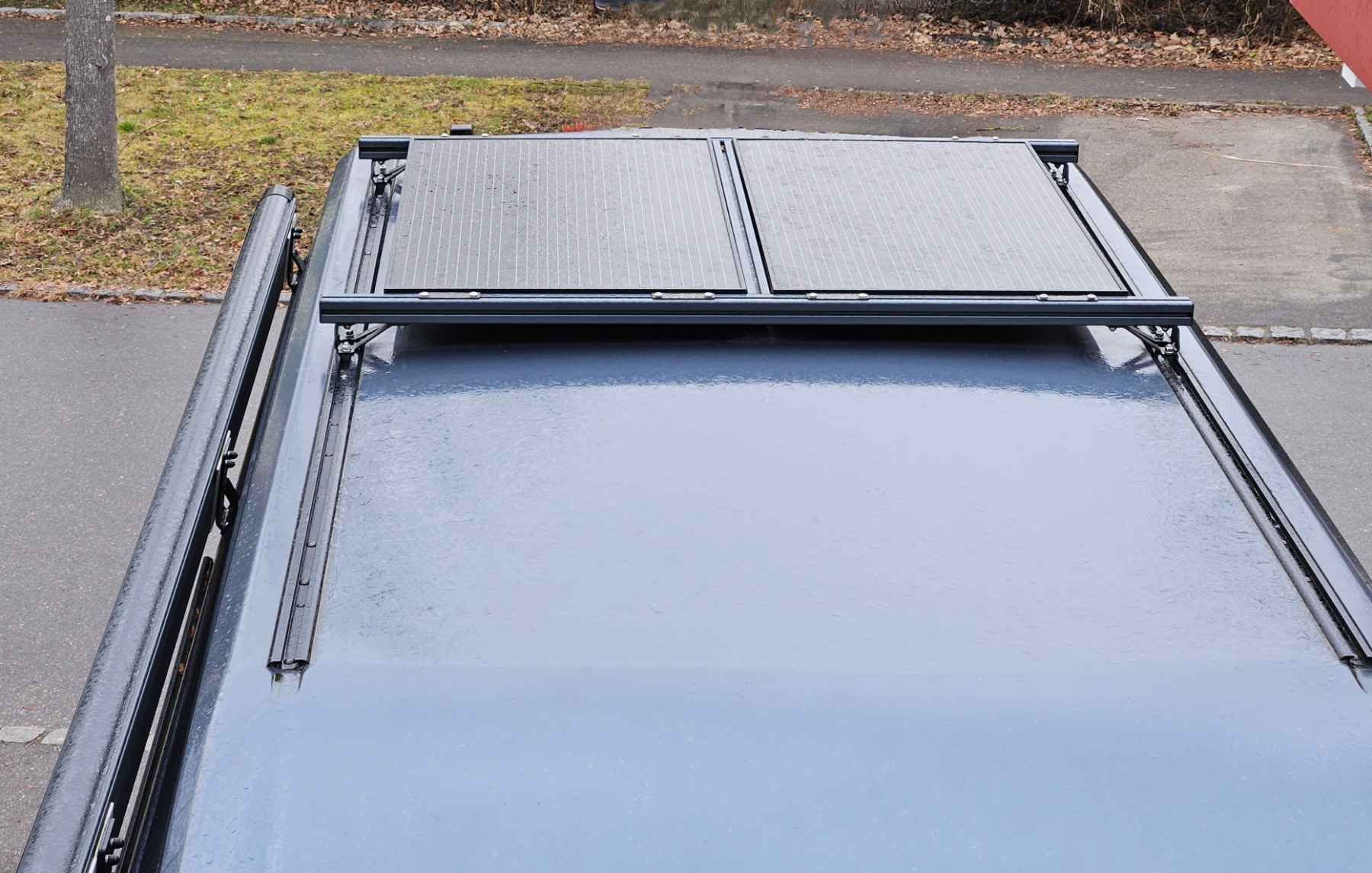

Hi,
Ich habe selber gebastelt, weil ich nichts passendes gefunden habe.
LG
Jan
LG
Jan

Oha, das sieht ja richtig gut aus. In die Richtung soll es bei mir auch gehen.
hast du evtl Detailfotos und / oder eine Materialliste an der ich mich entlang hangeln kann?
Florian
Florian

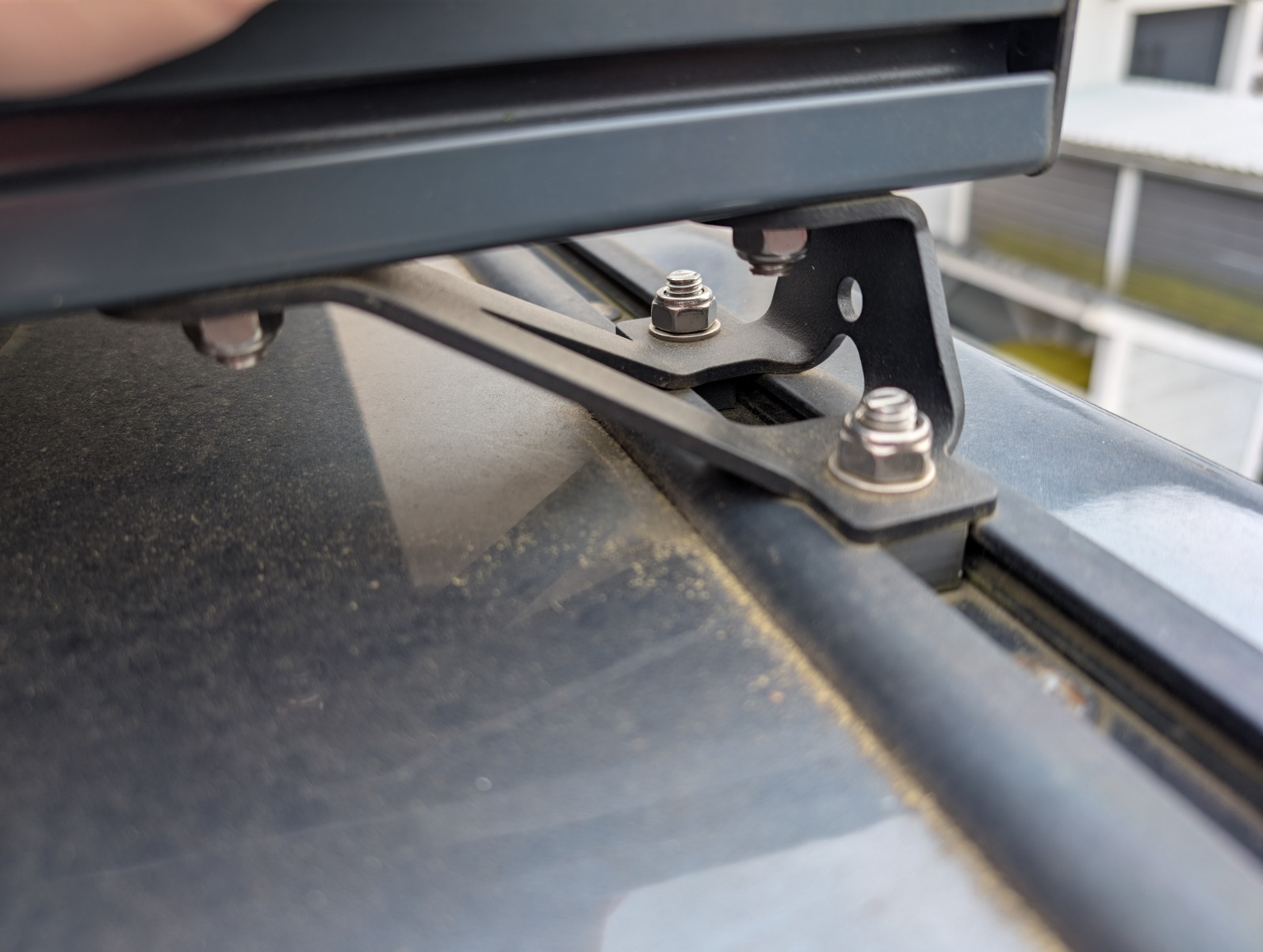

Das sieht in der Tat echt super aus! Für ein paar mehr Details wäre ich auch super Dankbar. Das meiste kann man gut erkennen. Mich würden vor allem die Winkel, die in die Schiene gehen interessieren bzw. welche das genau sind.

Ich habe Standard Alu Profilschienen 40x40 mit Nut 8 in Antrazit verwenden, der Fuss habe ich als Schwarzer Fuss für Airlineschiene aus V2A mit 40mm höhe gefunden.
Detailfotos mache ich morgen bei Tageslicht.

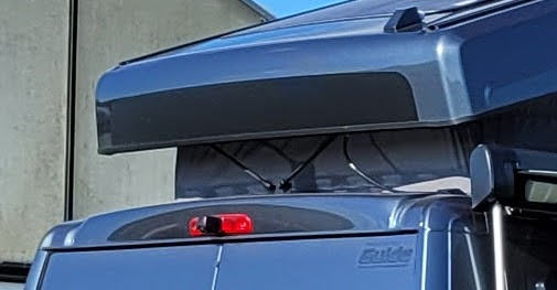

ohne Leiter wird das nichts, ich habe ein ein altes Bild rausgesucht wo man das Kabel sieht, die Durchführung ist unspektakulär, eine Durchführung durchs GFK Dach und und eine durchs Blech, anschließend gehts durch den Holm unter Auto und beim Batteriekasten wieder rein, würde vom Händler gemacht in Kombination mit flacher Aufgeklebter Solarzelle, ich habe später dann einfach den Träger darüber gemacht und das vorhandene Kabel genutzt.

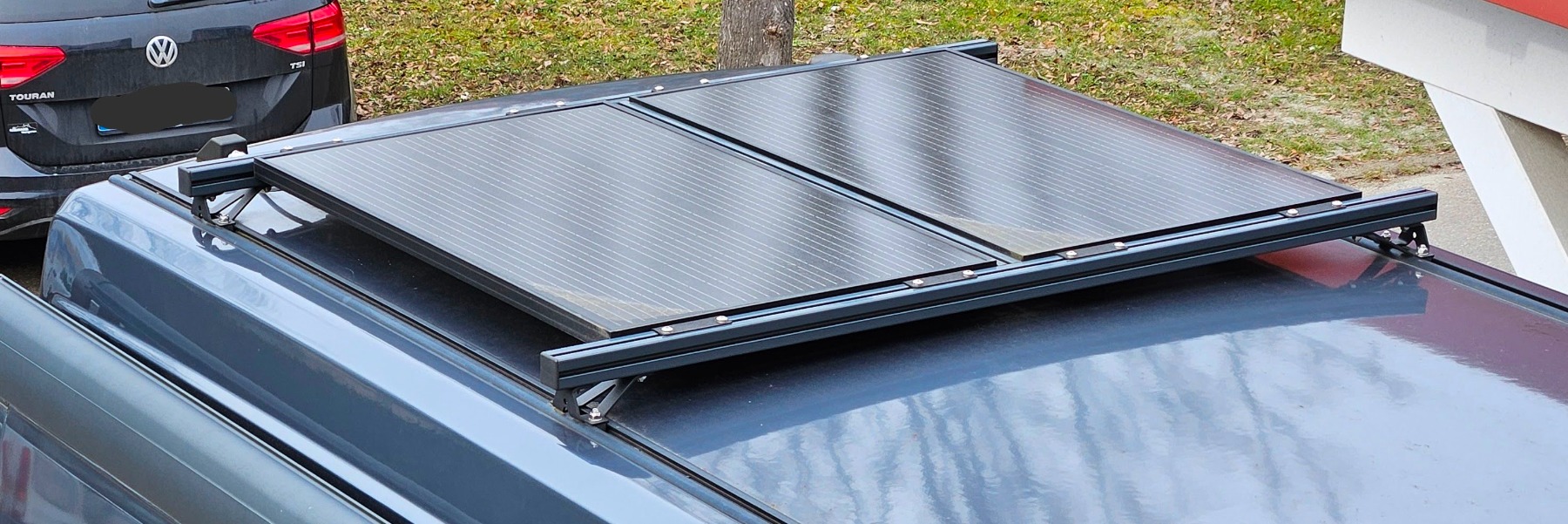

Die Solarmodule sind 2 x 100 Watt von Ecoflow mit den orginal Haltern die nur gedreht habe und die Löcher etwas aufgebohrt habe.
Ich habe noch ein Bild etwas von der Seite angehängt.

Hallo Jan, wie hast Du denn das aufgeklebte Modul runterbekommen vom Aufstelldach? Das war doch bestimmt mit Sikaflex o.ä. Verklebt?
Mein Originales von Westfalia verbautes Solarpanel ist leider immer noch defekt und ich überlege wie ich da jetzt vorgehe … die Reklamation läuft noch, aber ….. man braucht immer einen Plan B, oder? LG Lothar

Hi,
Ich habe es drauf gelassen, beim entfernen des Klebers kommt der Lack mit und die Lackiererei würde das Dach nur komplett nach Demontage neu lackieren.
Das vorhandene Kabel habe ich Modul abgeschnitten und MC4 Stecker rangemacht, die ich jetzt für die neuen Module nutze.
LG Jan
