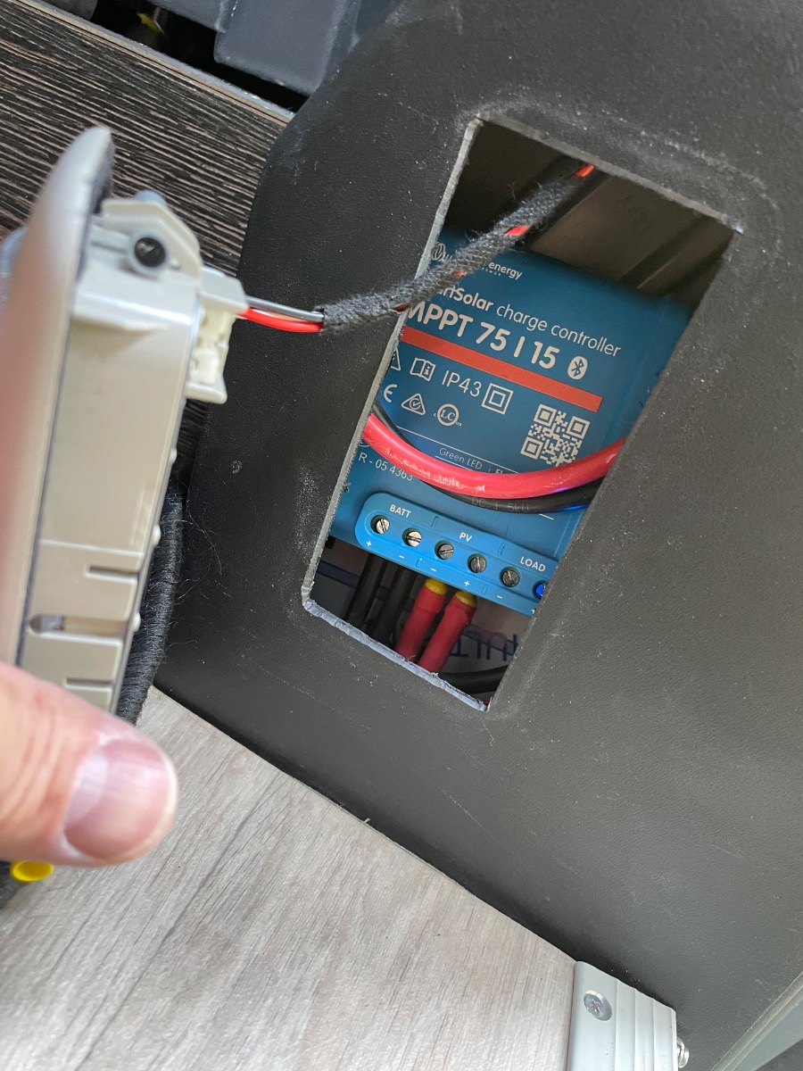

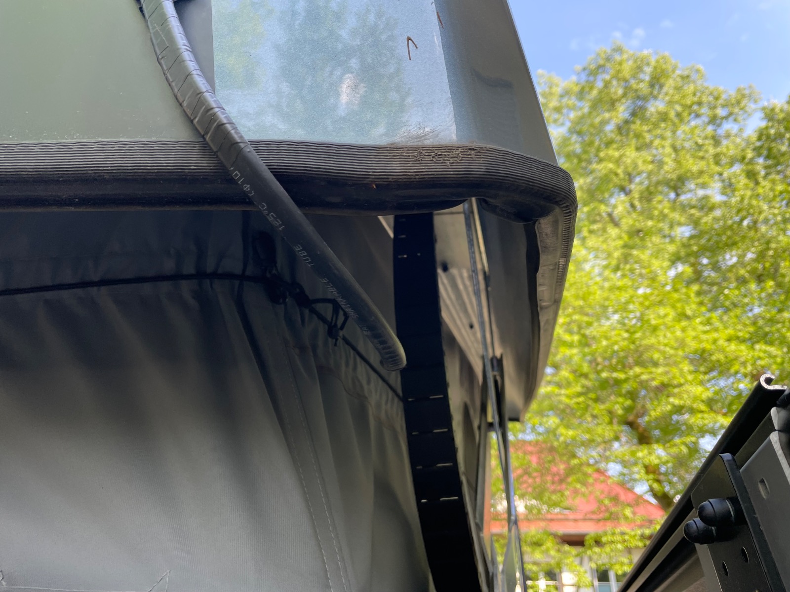

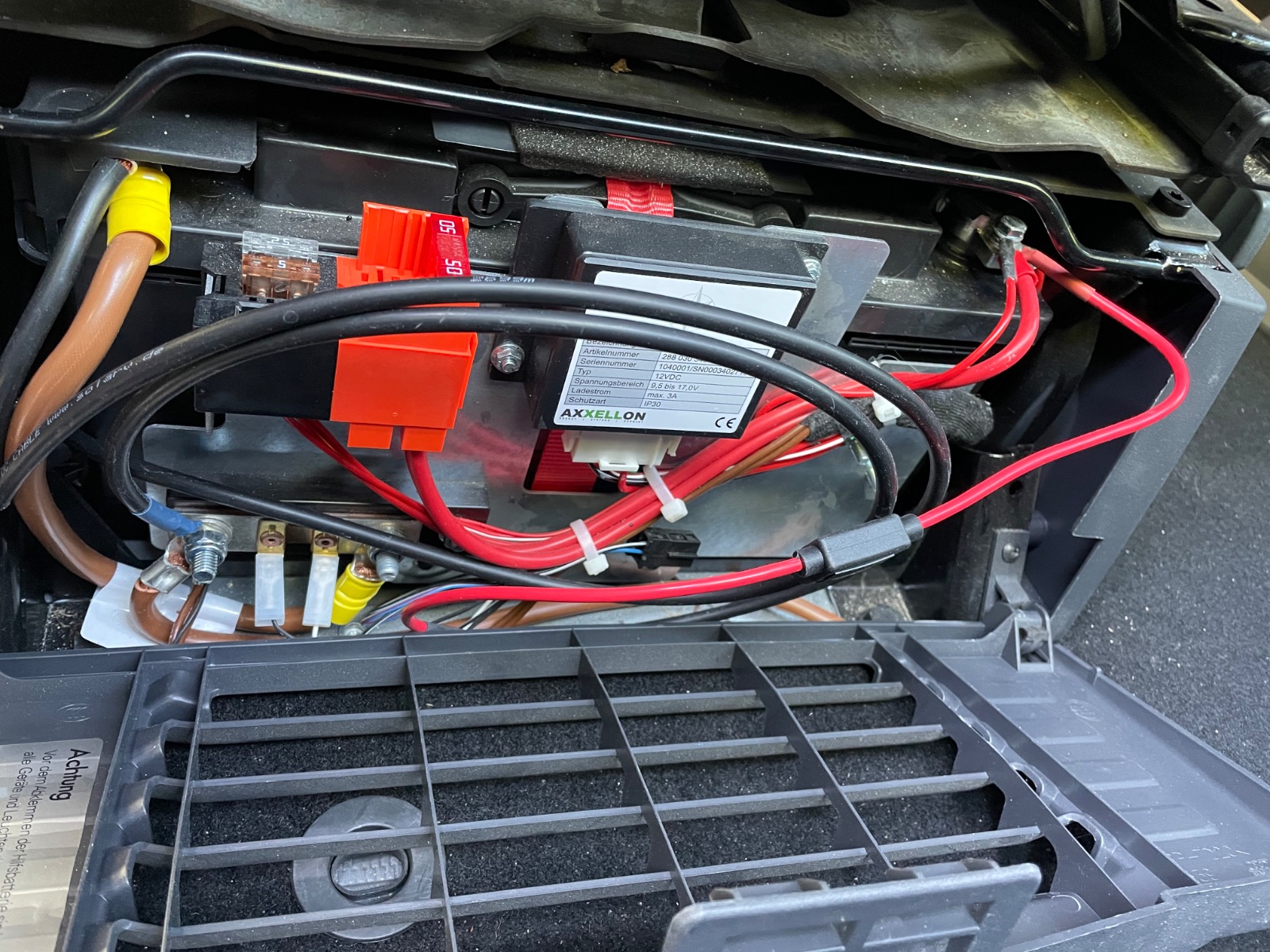

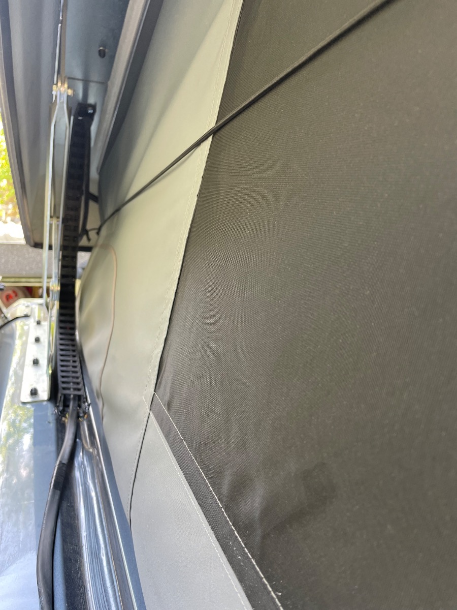

Also ich bin nun endlich mal die Sache angegangen und bin eigentlich happy. An der Batterie muss ich die Kabel sicherlich noch einkürzen und mit Bindern befestigen, dann sollte aber alles passen.

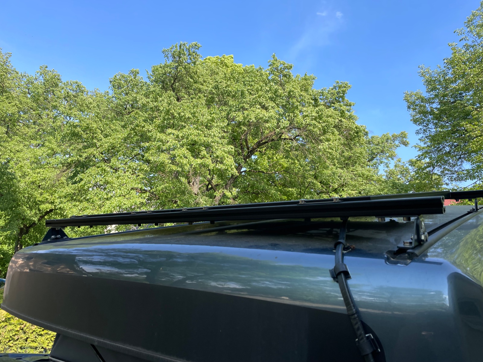

ich habe die Winkel von Deltavan inkl Systemprofil bestellt (für Sprinter). Die Nutensteine für die Schiene auf dem Aufstelldach musste ich minimal mit der Feile bzw. trennschleifer bearbeiten, denn sonst wären sie nicht über die Schrauben gekommen.

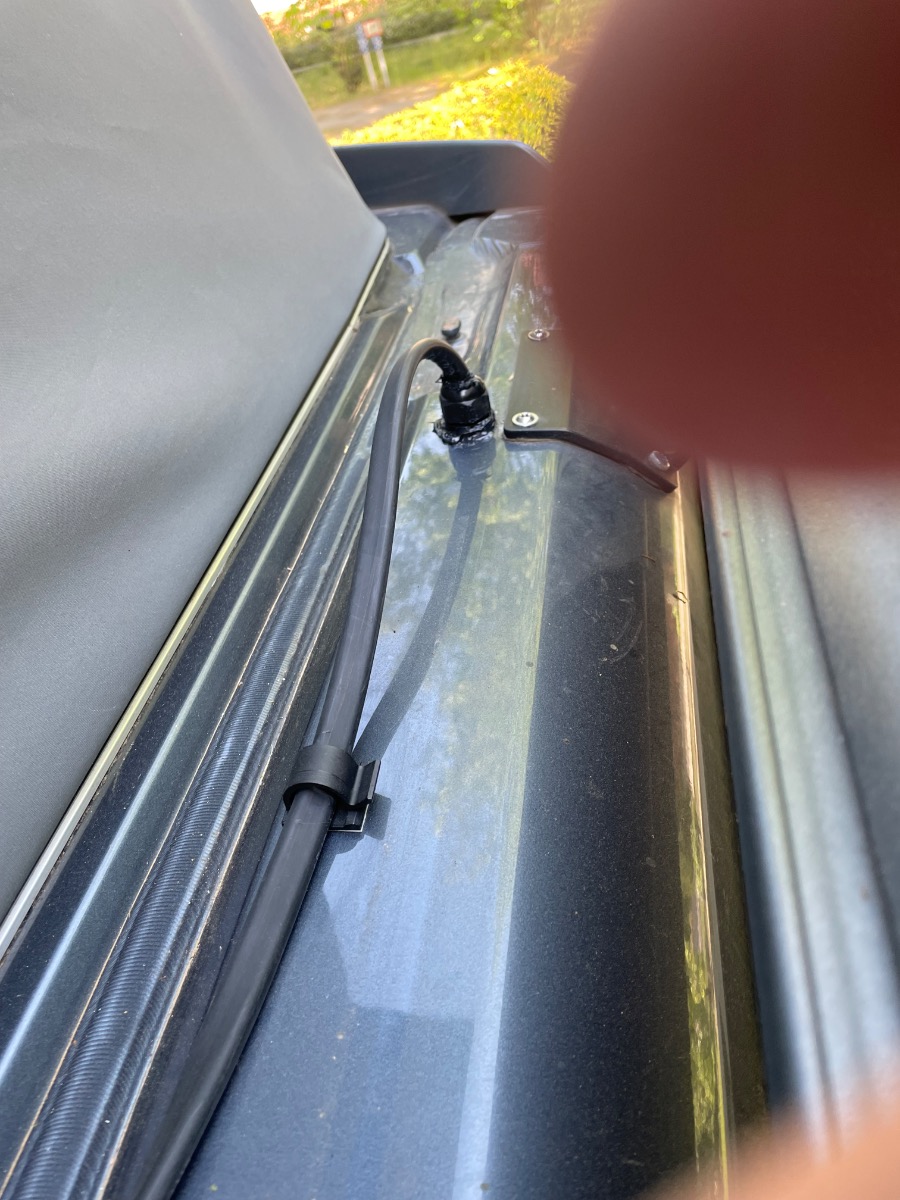

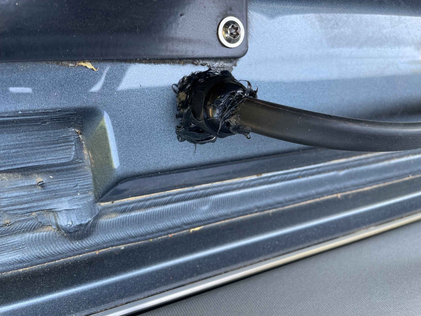

Kabel in der B Säule habe ich in Höhe vom Fussbodenheizungsrädchen reingebohrt. Da konnte ich gut mit den wurstfingern rein.
B-Säule ging gut ab. Erst das schwarze unter Teil mit einem Ruck ab und dann Gurt ab und Kabel runterziehen.
Anschluss an plus und am Shunt.
der Regler passte gut hinter die Eingangslampe.
Als letztes die Stecker unterm Solarpanel anschließen.
Ich habe mich dagegen entschieden durch das Dach zu bohren, da ich wahrscheinlich im Winter die Anlage abbaue, da durch Schneelast und Paneele das Dach runterfällt.
So, ich hoffe das hilft auch anderen weiter. Wenn Ihr Fragen habt, dann gerne her damit.
