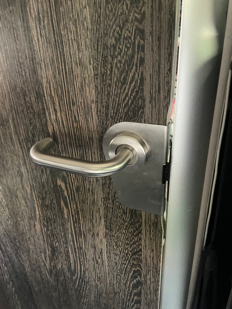

Hallo Zusammen,
bei unserem Columbus 540D Bj. 2018 ist uns seit Anfang an der ausladende und überdimensionierte Türgriff an der Badezimmertür ein Dorn im Auge.
1. Hat hier vielleicht schon jemand einen Umbau vorgenommen.
2. Bei dem aktuellen Modell in der 360 Grad Ansicht des Herstellers ist wohl mittlerweile eine flachere Variante verbaut. Weiß jemand ob man die bei den älteren Modellen nachrüsten könnte?
Gruss Olaf

würde mich auch interessieren. Der Griff und vor allem der dusselige Magnetschnäpper nerven mich schon seit Jahren…

Mich auch! Türklinke hat schon manchen blauen Fleck am hinteren Teil verursacht...

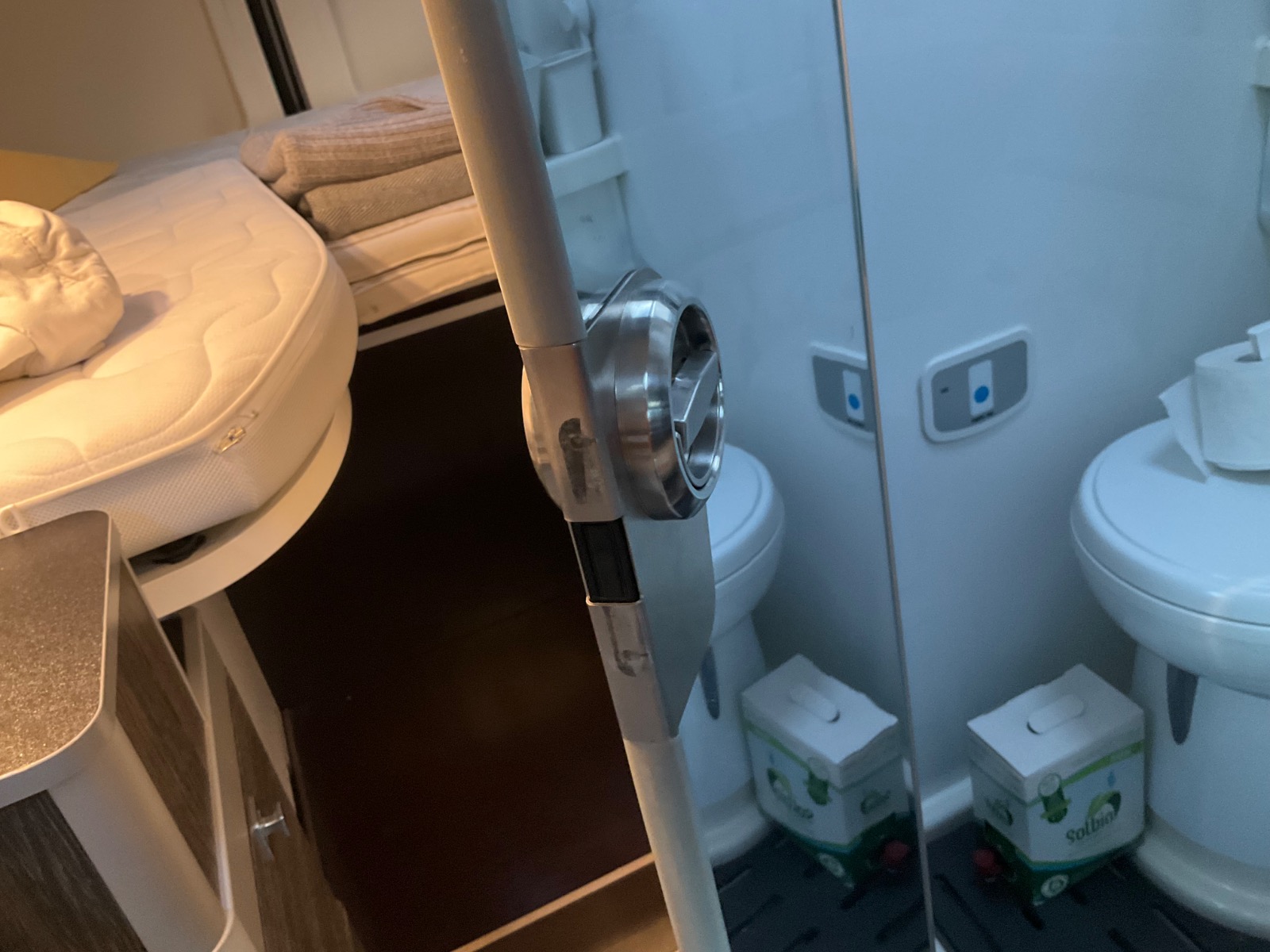

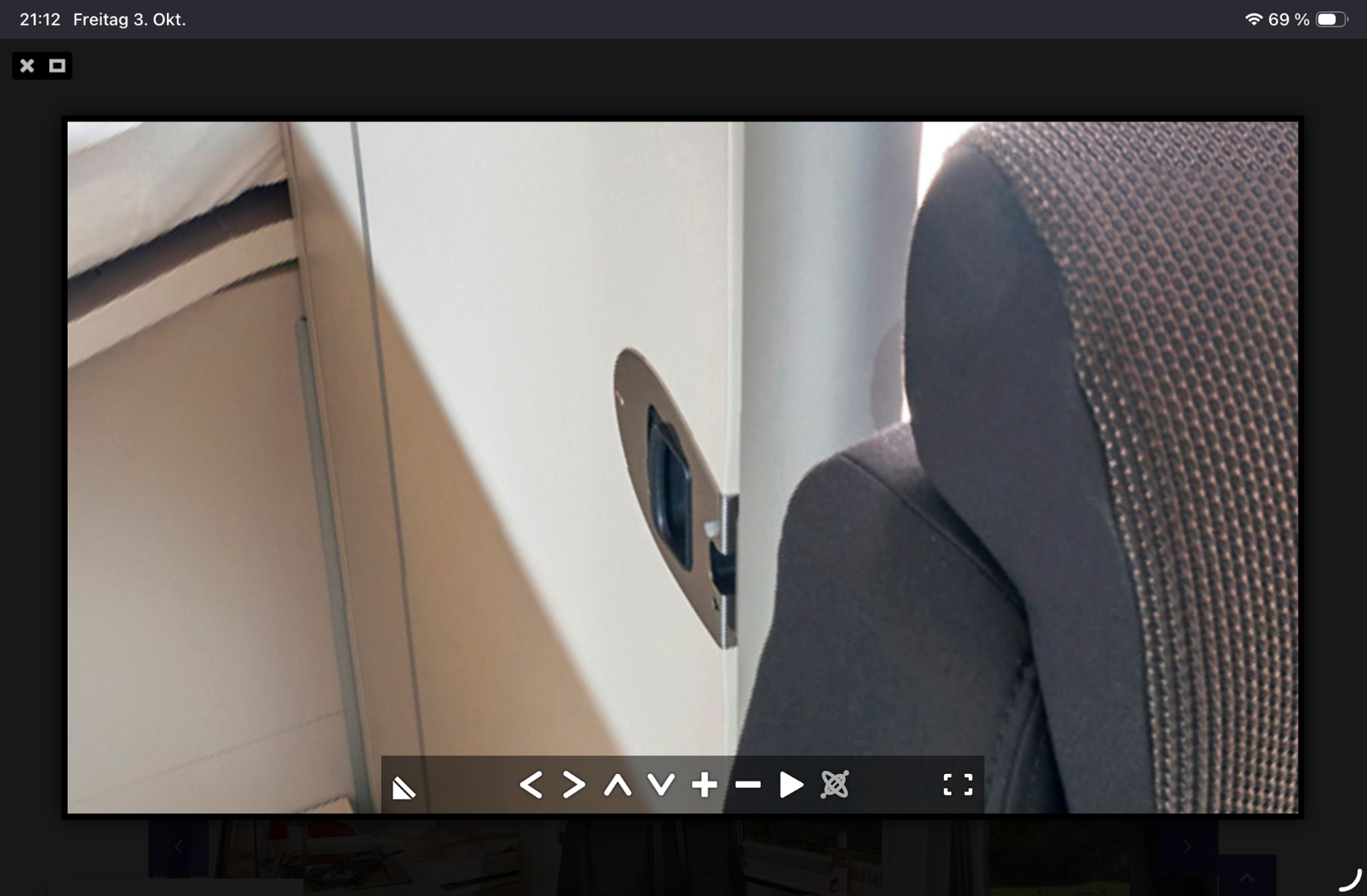

Hi zusammen! Wir haben in unserem 2021er 540AD die Spiegeltür und dort ist die flache Variante des Türgriffes (wie auf dem Foto unten) verbaut. Man stößt sich nicht, aber vom Handling ist das auch nicht optimal, vor allem wenn man kräftige dickere Finger hat ….. man müsste mal die alte und neue Variante nebeneinander stehen haben, dann könnte DIY Profis (wie wir) sicher bewerten ob man das umbauen kann und wieviel Aufwand es bedeutet.

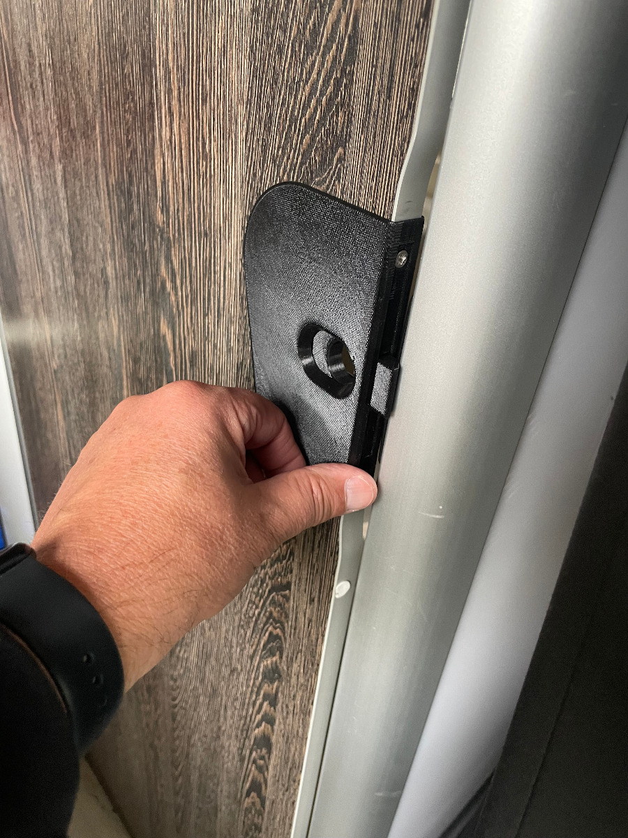

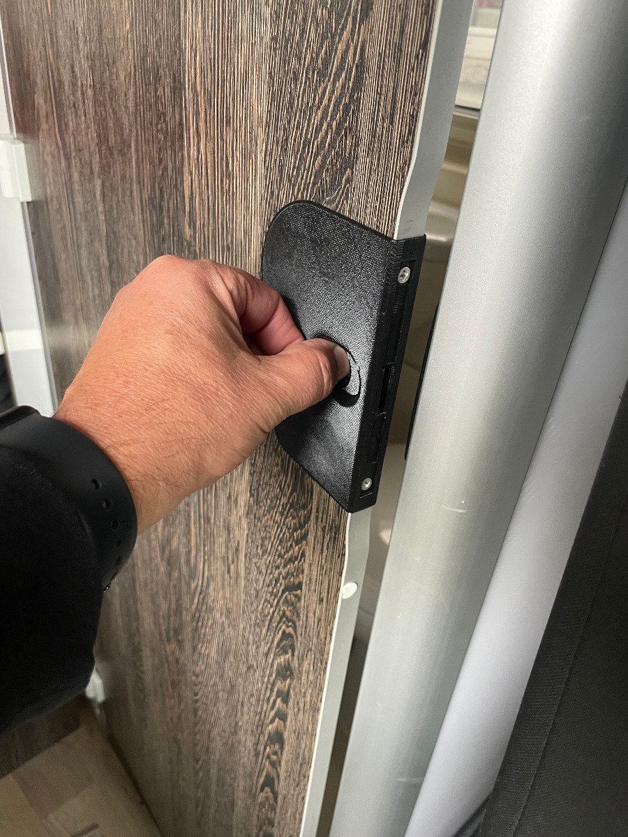

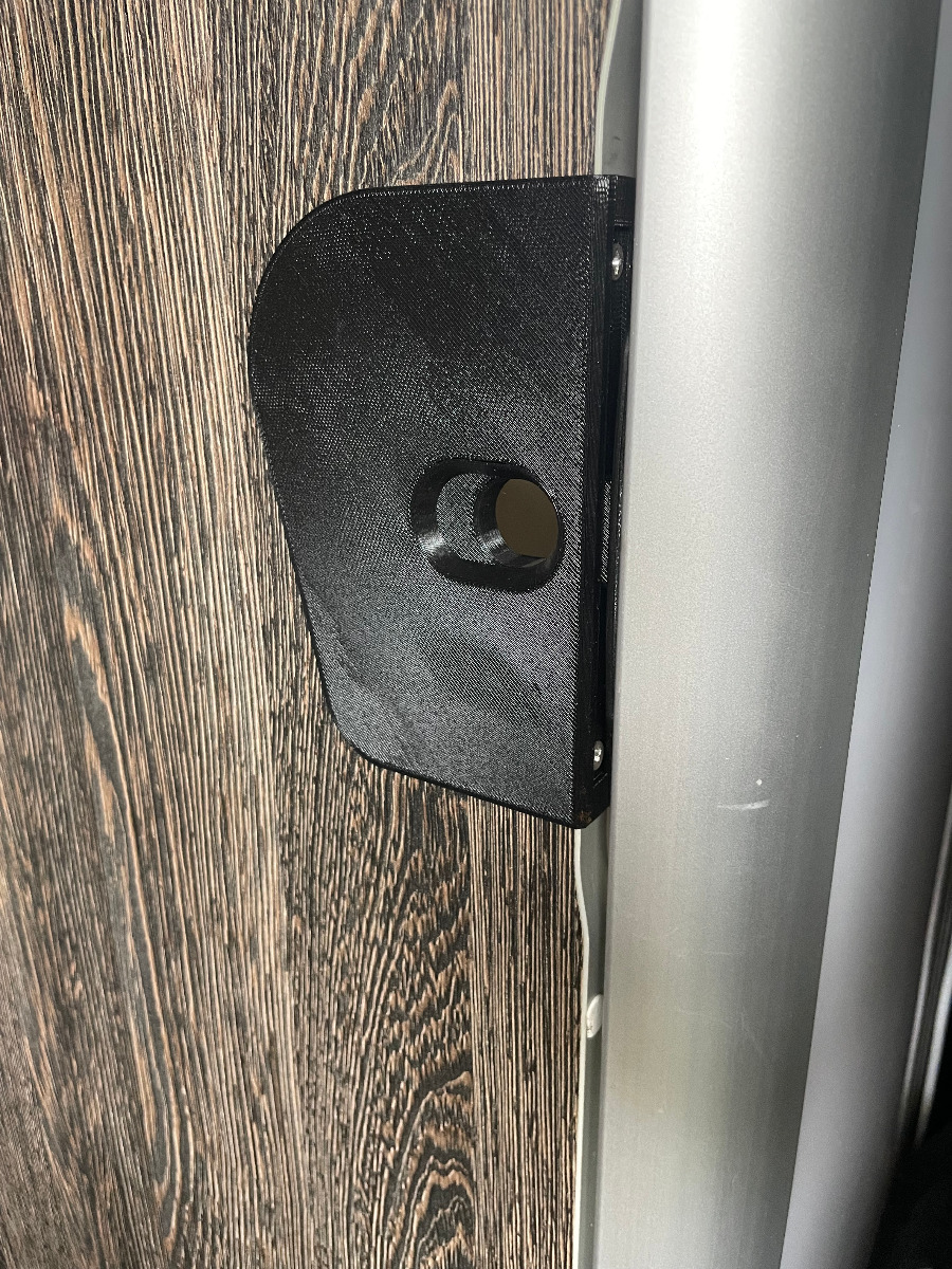

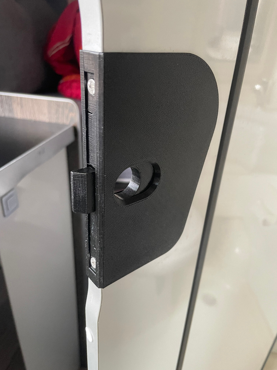

So, ich war mal kreativ und habe das Ding umgebaut. Relativ einfach gehalten, habe ich das Schloss im CAD in 3 Teilen erzeugt und mal einen Prototypen gedruckt. Die Falle im Inneren habe ich über 2 Kugeschreiberfedern beweglich gefedert.
Zum Öffnen und Schließen, muss man nun lediglich die Falle über das Loch zurückziehen und wieder loslassen. Ich werde das jetzt mal eine Weile testen und dann die CAD-Daten hier einstellen. Die ursprüngliche Drückergarnitur lässt sich natürlich jederzeit wieder zurückbauen.

Hat sich bislang bewährt, die CAD-Daten habe ich jetzt hier angefügt....

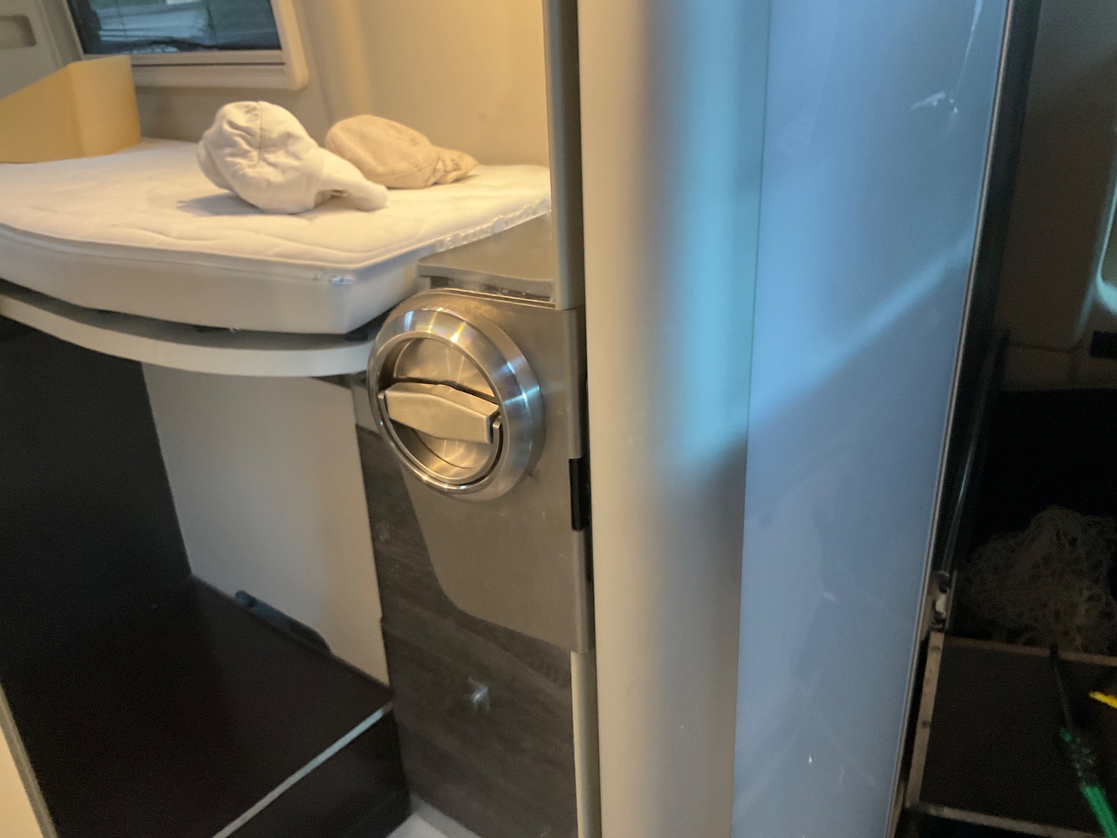

So, letztens mal die Klinke entfernt gegen einen Drehgriff. Das löst zwar das Schnapperproblem noch nicht, aber zumindest ist der dämliche Griff mal aus den Weg.

hast Du das Teil verändern müssen oder hat es original gepaßt?

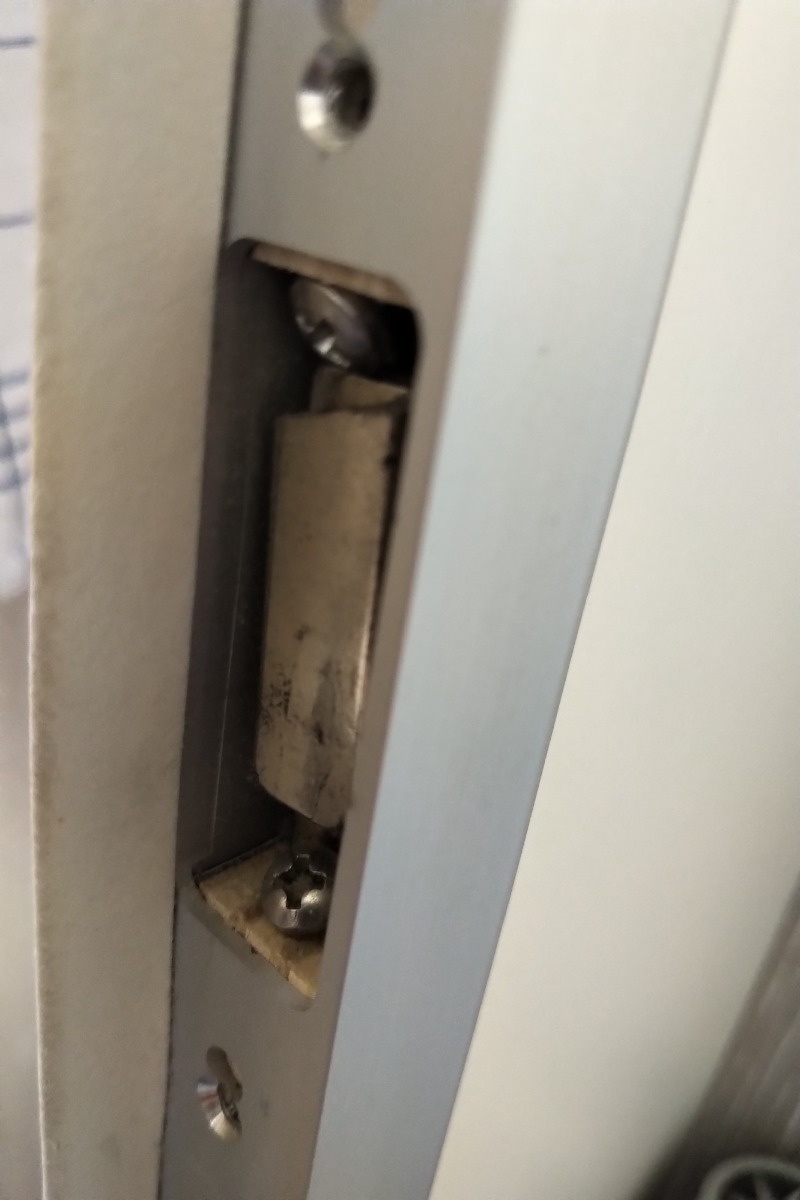

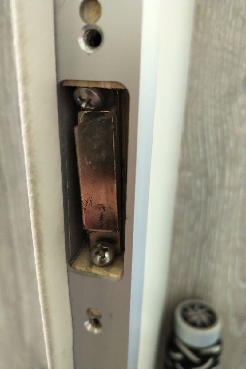

im Amundsen ist die gleiche Tür verbaut.
Wir haben die Abdeckung in Badezimmerwand abgeschraubt und zusätzliche Magnete in die Öffnung geklebt.
Die erste Lage haben wir mit Schrauben befestigt, da sie erst nicht gehalten hat.
Seitdem macht der Magnetschnapper keine Probleme mehr.

Den Vierkant musste ich kürzen. Der Rest hat gepasst.Moin,
@sop Das werde ich auch mal probieren. Gute Idee!
