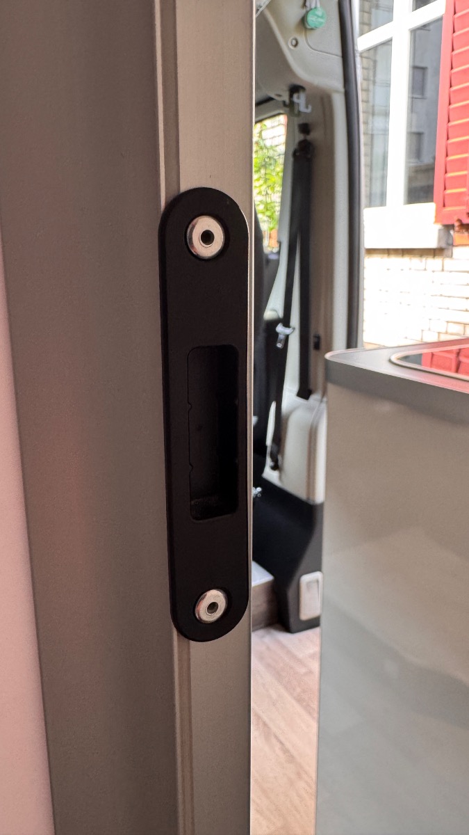

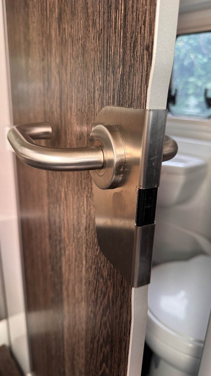

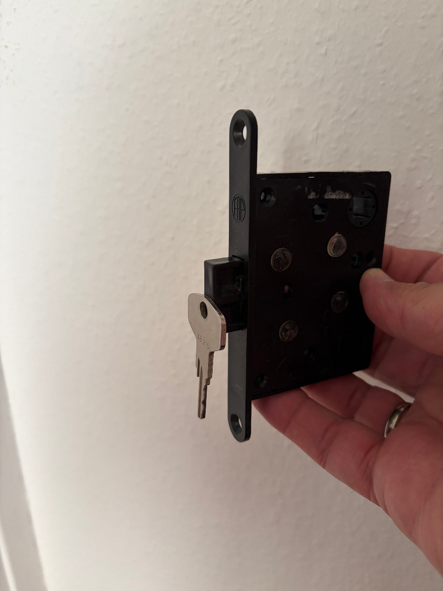

Das sieht super gut aus! Hast du im Rahmen die Magnete ausgebaut? Oder wie sieht es dort aus?

Hallo Urs,
an dem Rahmen habe ich nichts verändert. Ich habe da auch nie irgendwelche Magnete gesehen, kann aber daneben liegen.
Ich schaue mir das nochmal an.

Hab nochmal nachgeschaut, bei uns ist da einfach nur das Gegenstück der Falle in den Rahmen genietet worden. Von Magnet sehe und spüre ich da Nix.

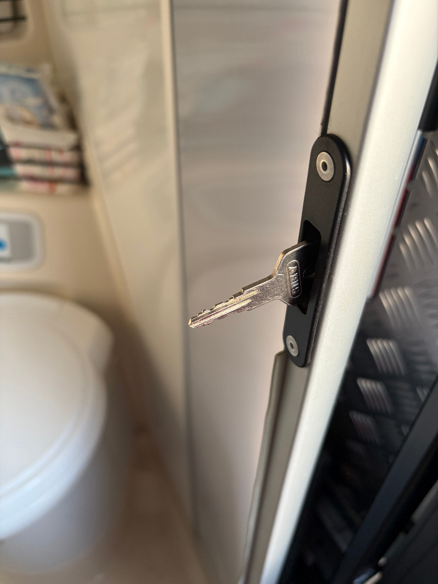

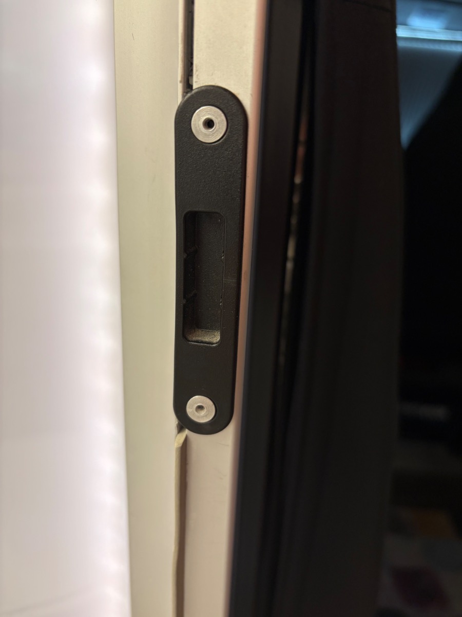

Lieber Olaf
Vielen Dank für deine Rückmeldung. Habe nochmals nachgesehen bei uns: es hat effektiv auch eine Aussparung wie bei dir. Dahinter müssen Magnete befestigt sein, denn auch wenn ich die Türfalle drücke, passiert da nix, da es vorne geschlossen ist. Gehe davon aus, dass mit dem Drücken das Magnet nach hinten gezogen wird und dann die Türe aufgeht. Komisches Konstrukt irgendwie... Hast du für deinen Print spezielles Material verwendet? Herzliche Grüsse, Urs

Hallo Urs,
ja, das stimmt, sowohl das Teil im Rahmen als auch die ursprüngliche Falle sind magnetisch. Bei uns hatte das vorher aber keinerlei Einfluss, wenn man den Türdrücker runtergedrückt hat wurde die Falle zurückgezogen und hat man den Drücker wieder losgelassen kam die Falle wieder raus, die Magnete waren ohne Funktion. (mir erschließt sich der Sinn der Magnete hier garnicht). Wie dem auch sei, bei meinem 3D Druck ist die Falle komplett aus Kunststoff, also unmagnetisch.... gedruckt habe ich das Teil aus PETG auf einem strukturierten Blech, deshalb auch die Oberfläche. Sollte aber auch mit einem glatten Blech und PLA gehen, dann wäre die Oberfläche glatt und damit vielleicht etwas gefälliger.......kann sein, dass ich es irgendwann nochmal drucke...

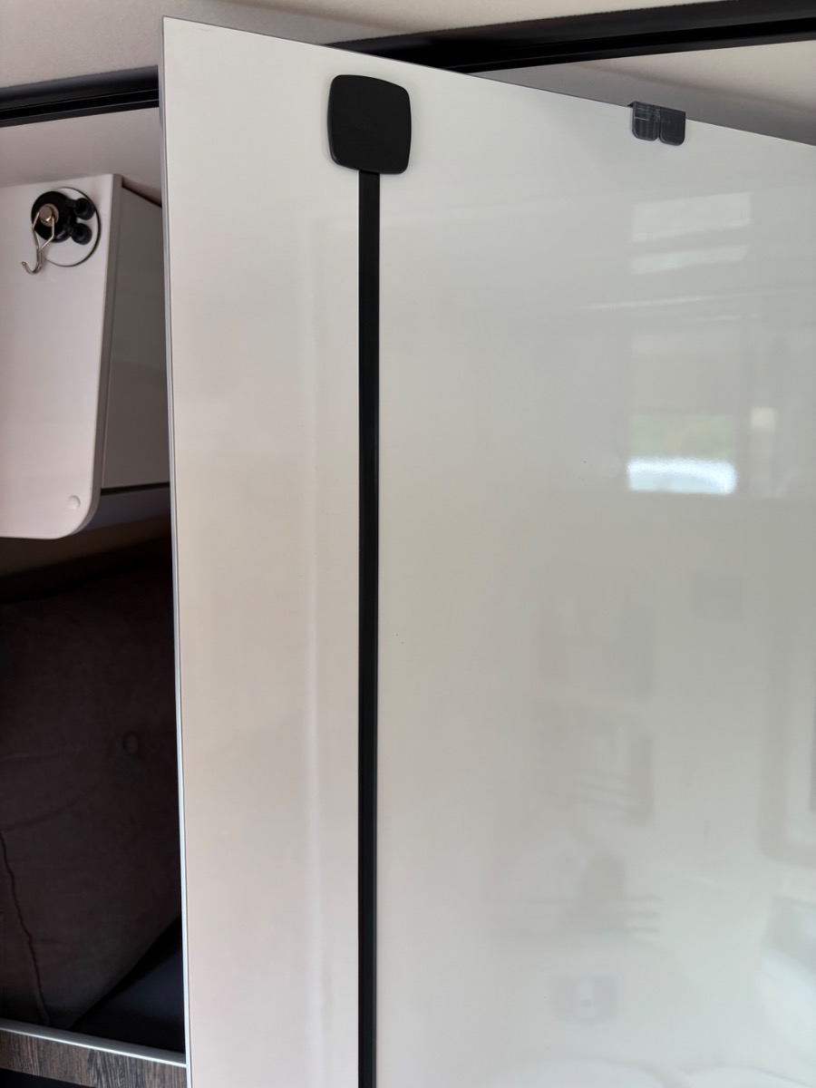

Lieber Olaf
Herzlichen Dank. Ich werde das mal in den Druck geben und meld mich dann gerne wieder falls ich deine Hilfe brauche.
Bei uns ist das Türblatt verzogen, vorallem unten passt es nicht mehr. Ich sehe keine Möglichkeit das Türblatt zu richten. Wie sieht das bei dir aus?

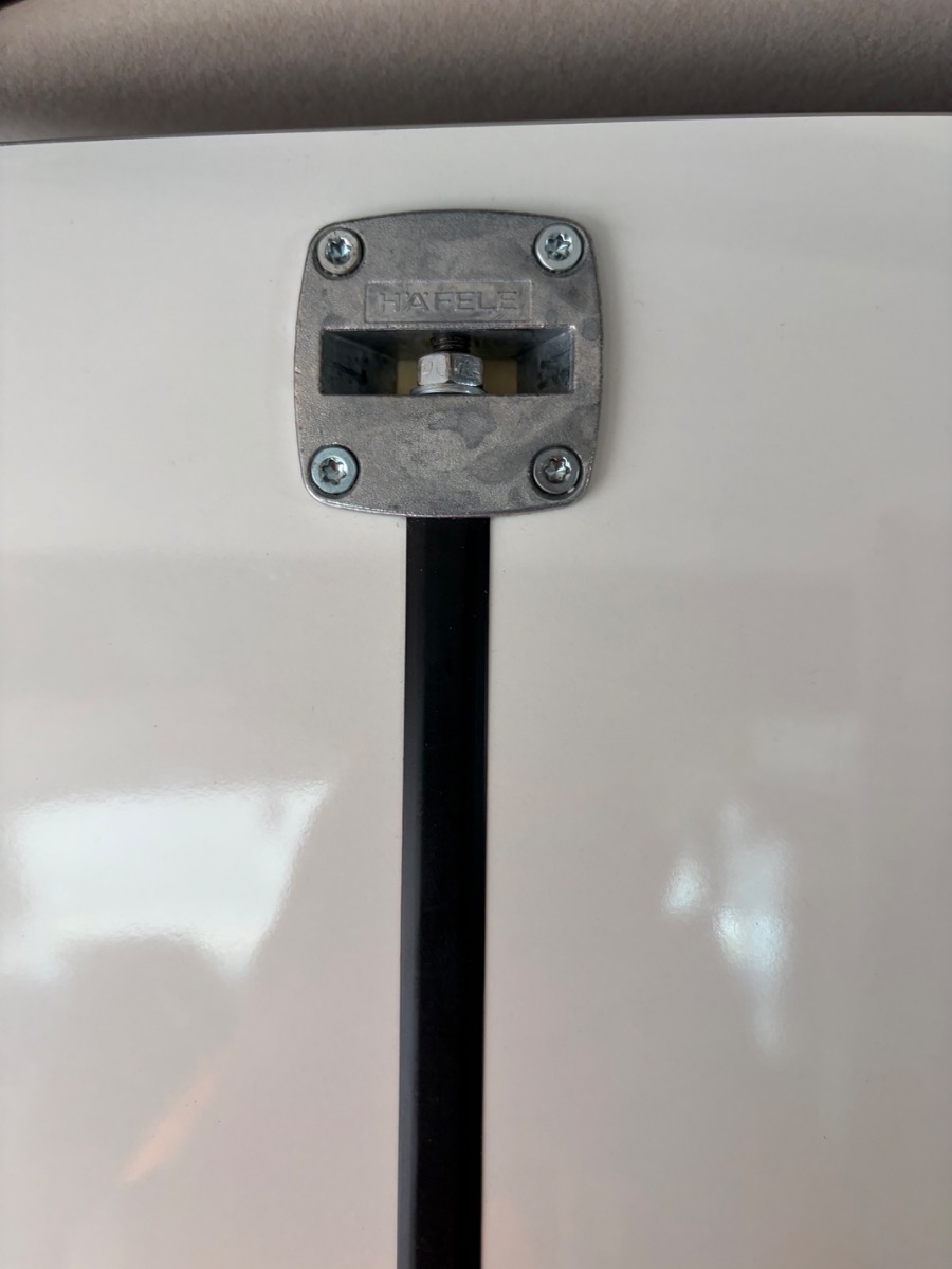

Hallo Urs,
hab gerade mal nachgeschaut, bei uns steht die Tür unten auch etwas ab, was uns bis jetzt aber nicht gestört hat. Soweit ich weiß, kann man die Tür über die eingelassene Metallstange einstellen. Unter den schwarzen Kappen kommen Einstellschrauben zum Vorschein. Gemacht habe ich das aber bisher noch nicht.
Olaf
