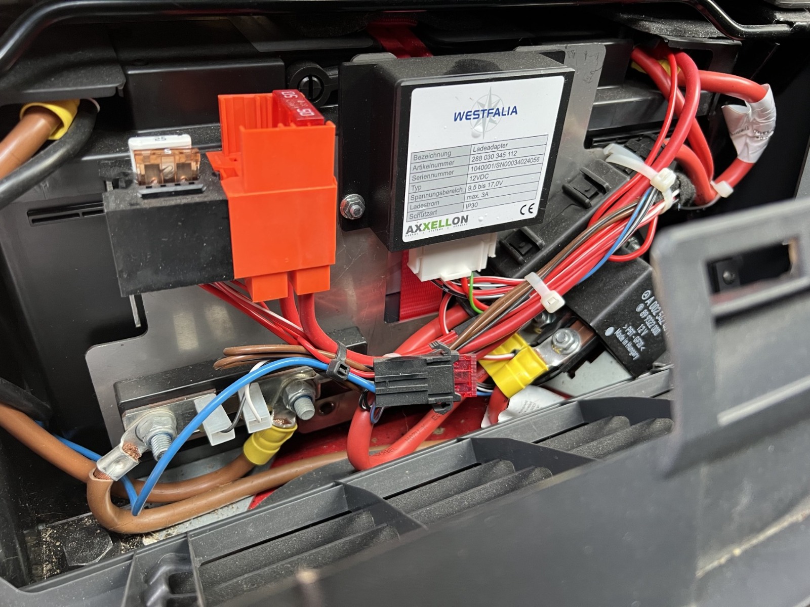

Ich habe das Axxellon-Gerät gefunden. Es befindet sich neben den Versorgungsbatterien. Das ist doch sicher das Ladegerät (230 V AC auf 12 V DC) für die Versorgungsbatterien. Bitte verzeihen Sie, aber ich kann nicht erkennen, dass es mit der Starterbatterie verbunden ist.

Das ist das Ladegerät für die STARTERBATTERIE. Das hat 12v Eingang vom Haupt Ladegerät (Brilon) unter dem anderen Sitz. Das Axellon Ladegerät hat 12V Eingang von der Versorgungsbatterie und lädt (bei Landstrom) mit ca 2A die Starterbatterie.

Muss der Hauptschalter unter dem anderen Sitz eingeschaltet sein, damit der Ladevorgang stattfindet?
Da die Starterbatterie leer ist und alle Sicherungen in Ordnung zu sein scheinen, wo könnte das Problem liegen?

Das kann sein, dass der Hauptschalter an sein muss. Mal die Anschlüsse des Axellon nachmessen.
Zur Beschaltung des Axxellon siehe hier
