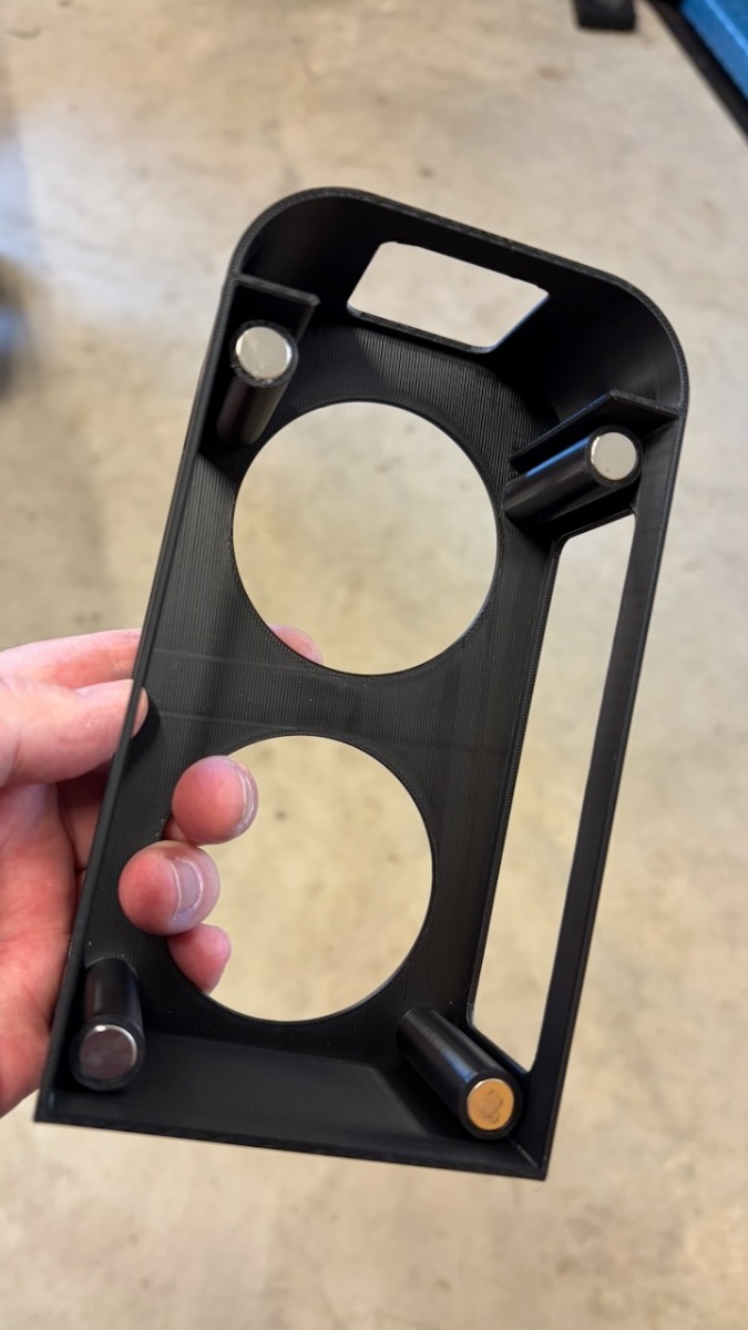

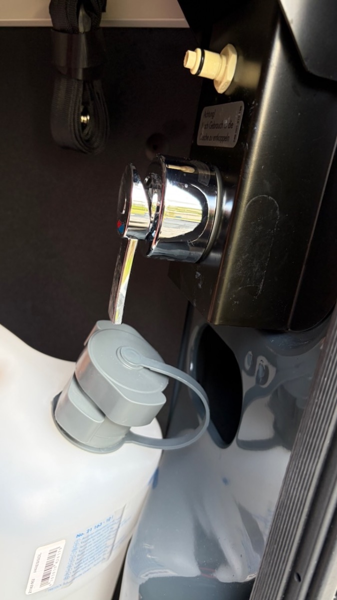

eventuell geht es nicht nur mir so, dass man beim Hantieren in der Heckgarage unbeabsichtigt den Hebel der Heckdusche betätigt. Man wundert sich dann, dass die Wasserpumpe plötzlich läuft, nur weil man etwas unvorsichtig war.

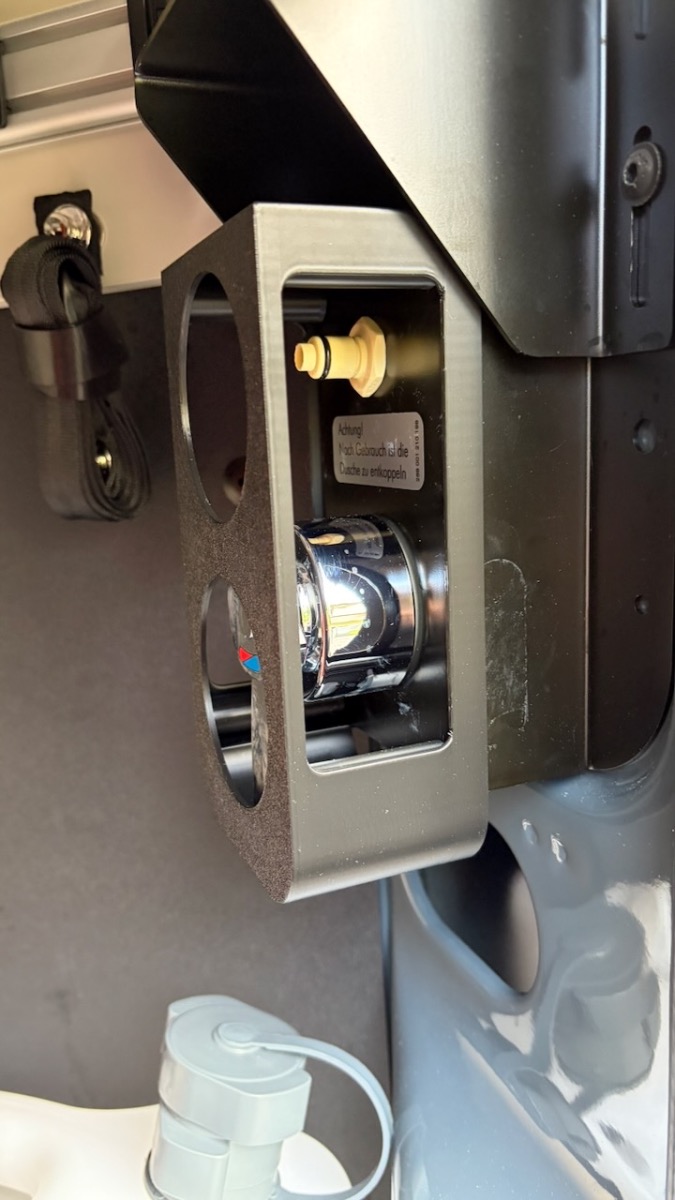

Dazu habe ich mir Gedanken gemacht und einen Käfig für den 3D Drucker entworfen, der mit vier kleinen Magneten angebracht wird.
Funktioniert einwandfrei.

Sehr elegante Lösung!
Gefällt mir sehr!
Magst du die Druckdatei für Interessierte zur Verfügung stellen oder vielleicht sogar Fertigprodukte anbieten?
Für diejenigen, die keinen Zugriff auf einen 3D-Drucker haben oder auf jeden Kubikzentimeter Stauraum angewiesen sind, sind vielleicht diese (#7 ff) etwas rustikaleren Arten der Sicherung gegen unbeabsichtigtes Verstellen des Außenduscheneinstellhebels eine Alternative.

Klar, hier ist die Datei. Es werden noch vier Neodymmagnete 10x2 und vier Tropfen Sekundenkleber zur Befestigung derselben benötigt.

Hallo Du - 1000Dank für die Datei. Ich habe es ausgedruckt und mal hingehalten... ist ja perfekt! Toll, dass Du sie zur Verfügung gestellt hast. Nochmals Danke!
