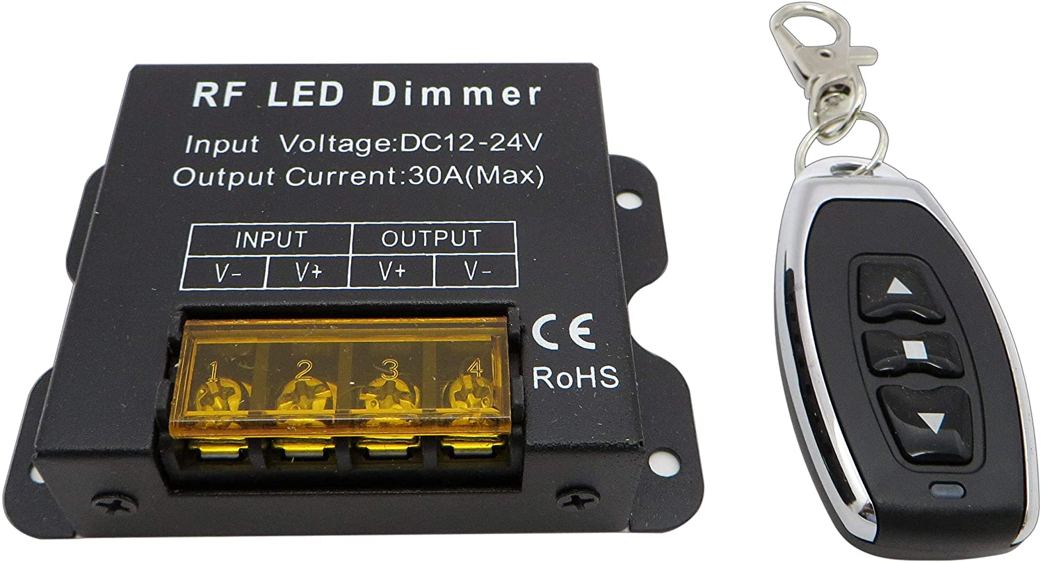

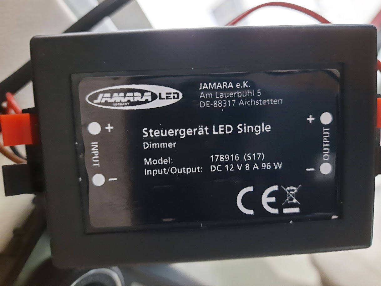

Hallo Roland,vielen Dank für die Info. Inzwischen habe ich es genauso gemacht, wie beschrieben. Damit keine Zweifel aufkommen, wie das Steuergerät aussieht, anbei ein Foto.Gruß Fridi

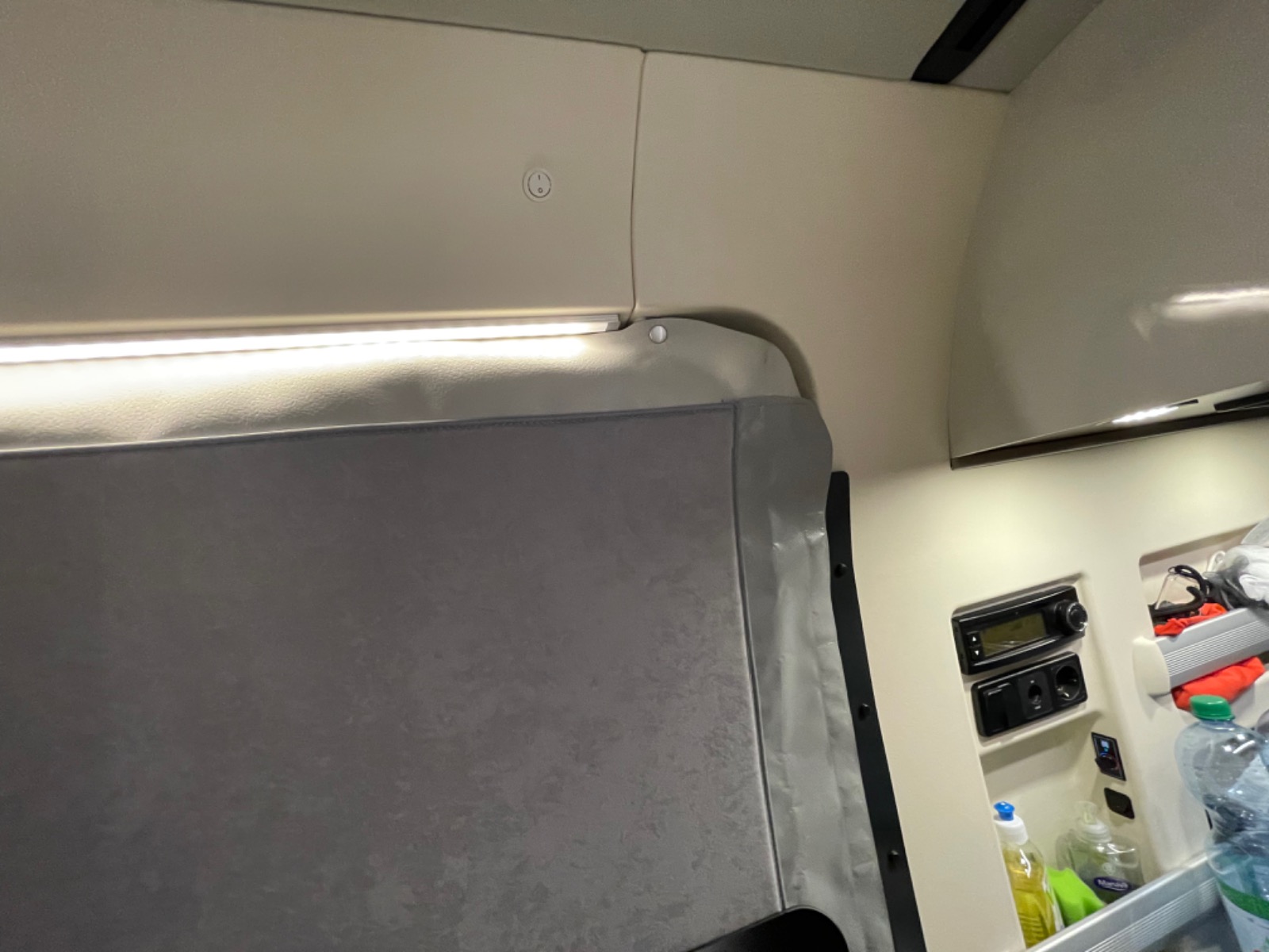

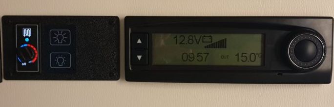

Hallo Erdna123,
meine Einbaubeschreibung basiert auf einem 540D, wo es über der Schiebetür innen aussieht wie auf Bild1 (Zentralsteuerung und links daneben
den INNEN-Dimmer). Wenn die beiden herausnimmt,sieht man bei mir in dieser Öffnung den AUSSEN-Dimmer Bild2.
Viel Erfolg
Roland
Viel Erfolg
Roland

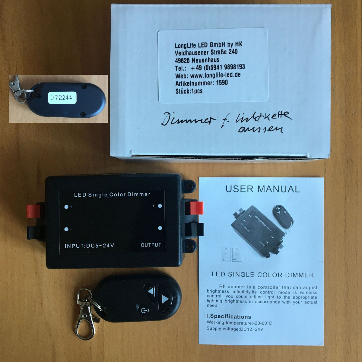

Noch ein Tipp. Bei meinem 540er musste der Dimmer innerhalb von knapp drei Jahren zwei Mal ausgetauscht werden. Er war jeweils nach kurzer Zeit defekt. Nachdem die Garantie abgelaufen war, habe ich einen anderen gekauft und verbaut. Siehe Foto. Bin bis jetzt damit sehr zufrieden.
Gruß Fridi
Gruß Fridi

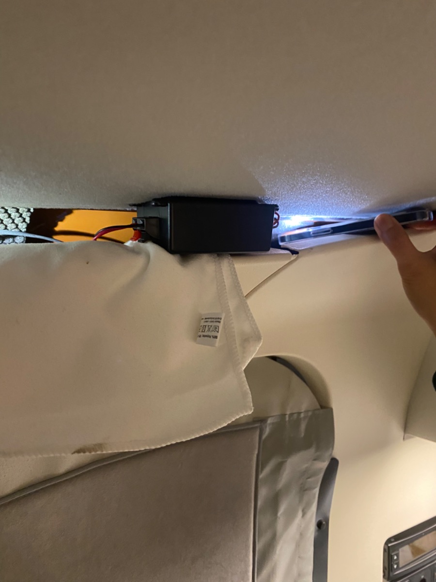

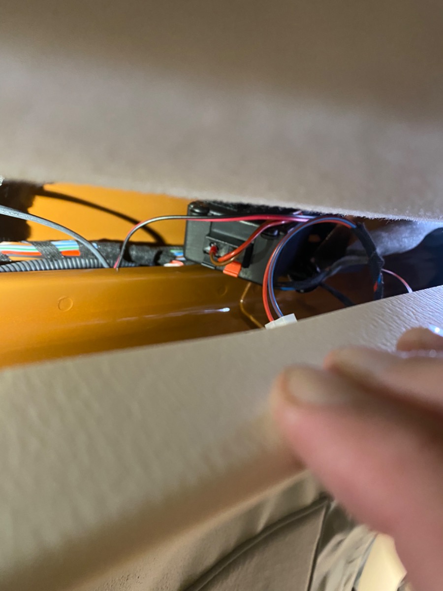

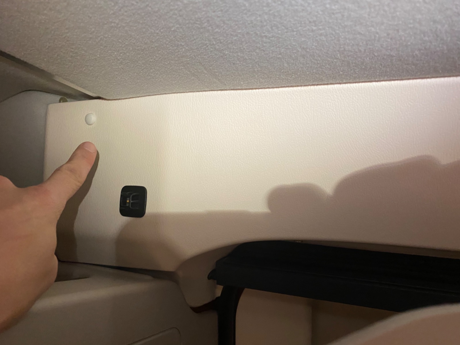

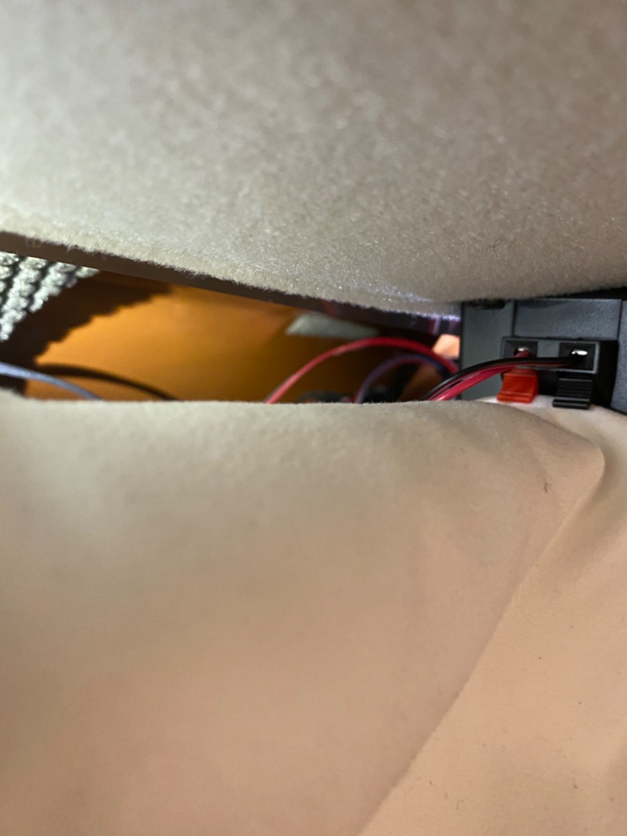

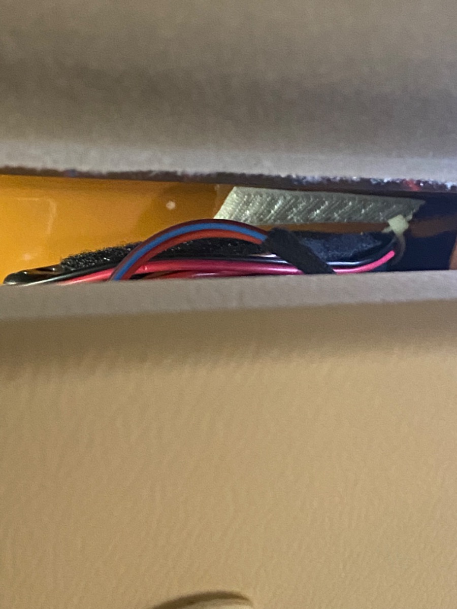

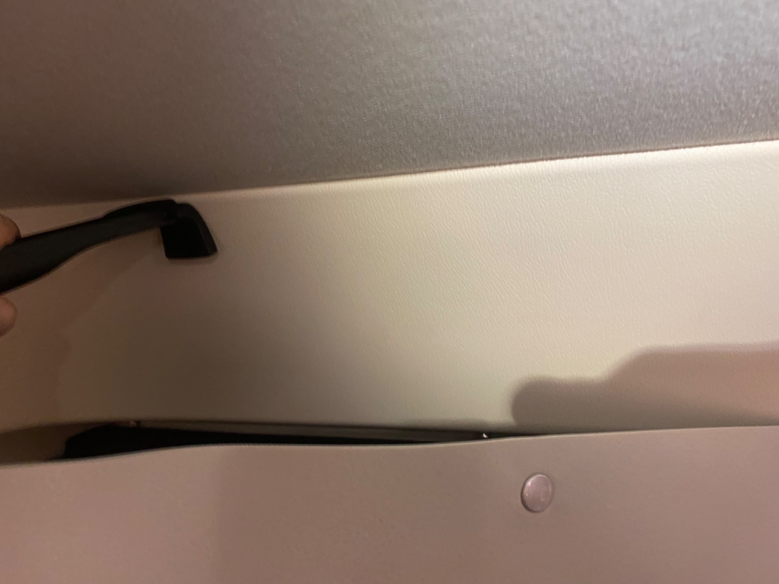

Repariert!
Hier der Link in ein anderes Forum:
https:/www.kastenwagenforum.de/forum/threads/westfalia-columbus-aussenbeleuchtung.41417/#post-562494
Anleitung:
- Es ist tatsächlich nur die eine Schraube (5cm lang).
- Dann das Panel rausziehen ggf. mit einem Kunststoffhaken.
- Empfänger rausfischen. Meiner war mit einem Klettklebeband fixiert! Etwas friemelig aber nach 20 min gelöst.
- Das panel wieder in die Führung schieben und Schraube wieder eindrehen.
Im Anhang meine Fotodokumentation!
Viele Grüße aus St. Leonard von Wintercamping!
Anleitung:
