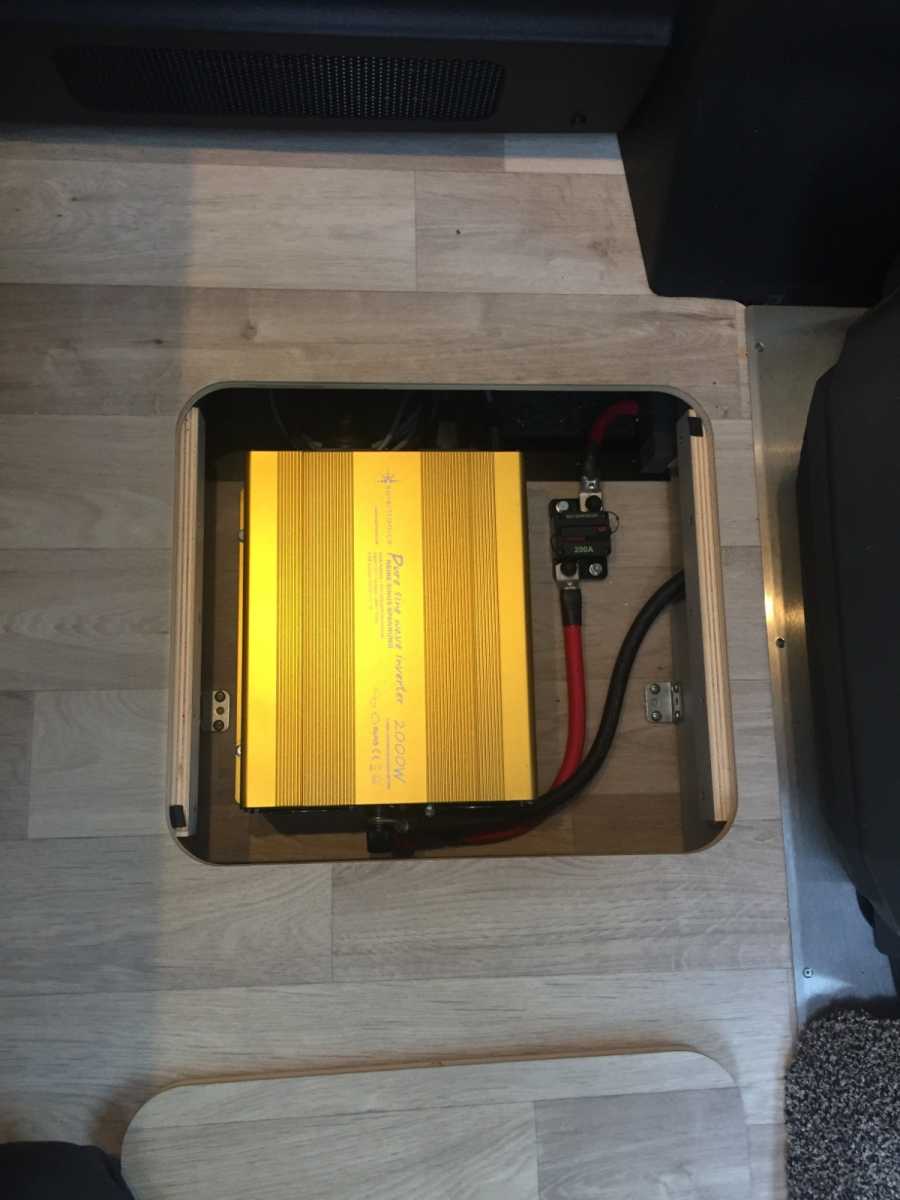

P.S.: Mich würde interessieren, welchen Aufwand Du zum Austausch AGM gegen LiFePo betreiben musstest. Du hast nicht zufällig ein Foto vom aktuellen Zustand?
Die beiden AGM-Blöcke füllen den Raum ja komplett aus. Hatte schon herbe Schwierigkeiten, meine beiden 70mm²-Leitungen von der Vorderseite der Beifahrersitzkonsole zum Wechselrichter zu ziehen. Den habe ich im Bodenfach unter dem Dinettentisch platziert. 70 mm² ist aber auch schon sehr großzügig dimensioniert. Wollte so wenig Spannungsabfall wie möglich.

Fotos hab ich leider keine. Ladebooster Solarregler sowie Inverter sind ebenfalls im Zwischenboden hinter dem Fahrersitz untergebracht.
