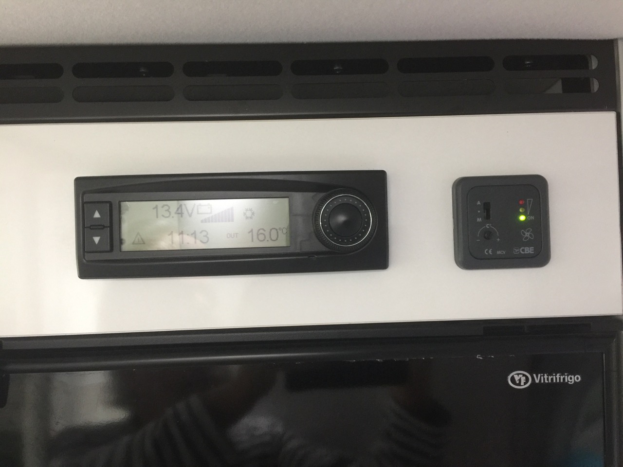

campingfreund schrieb: Schäden aufgetreten sind: Kühlschranklüfter macht sehr laute Brummgeräusche,
Etwas Abhilfe könnte ein Besuch bei Manfred Ermel in Sassenberg schaffen:
War ca. 2 Std. Arbeitszeit. Lüfter wird jetzt thermostatisch gesteuert, d.h. läuft nur, wenn es auch Warmluft abzuführen gibt. Kompressor ist a.W. schlecht gelagert --> Ermel findet auch da in gewissem Rahmen eine Verbesserung.
Im Bild: Grüne Lampe heißt Kompressor läuft ohne Lüfter.
Ansonsten, ärgere mich auch ständig über die miese Verarbeitung. :whistle:
