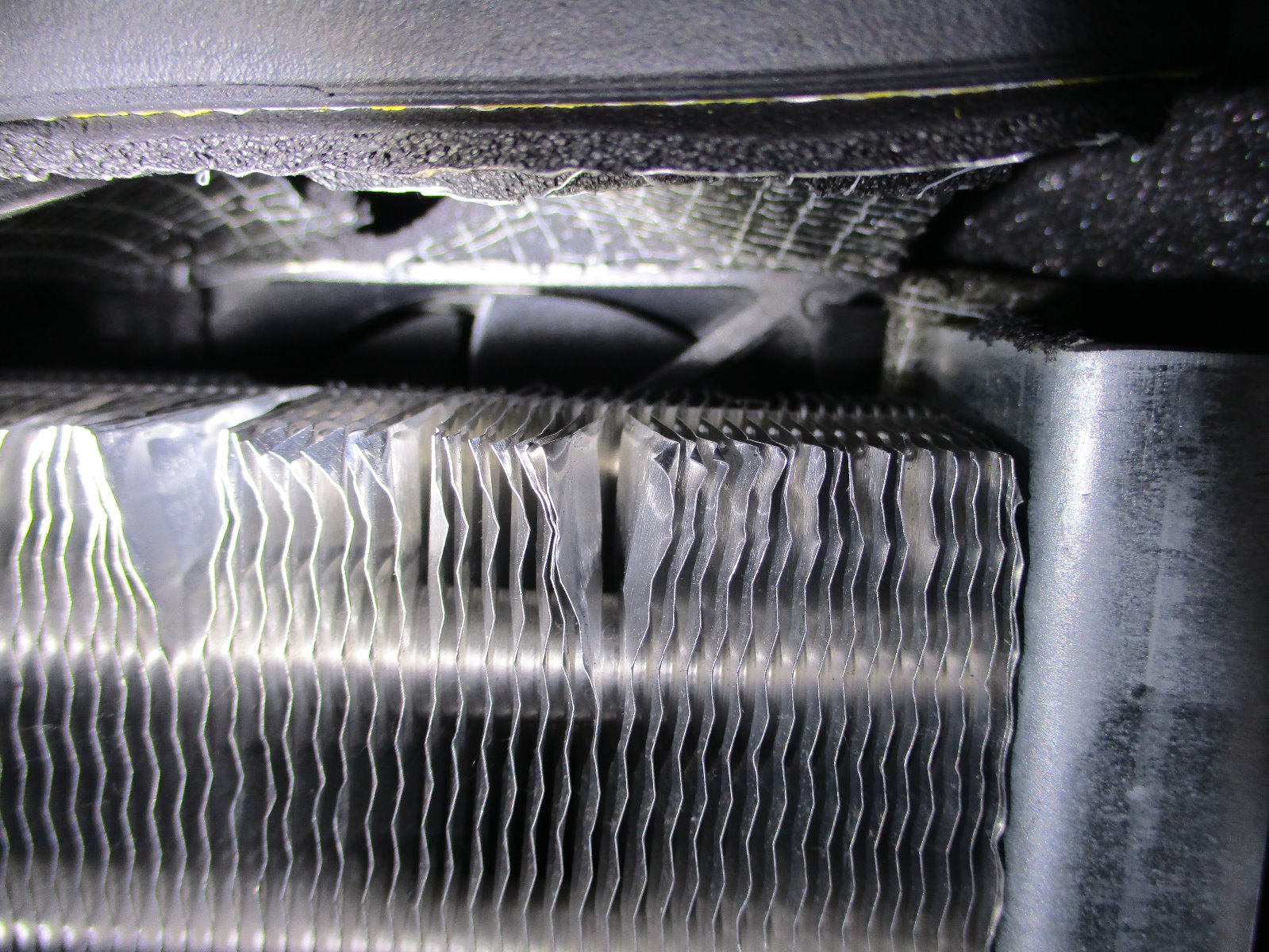

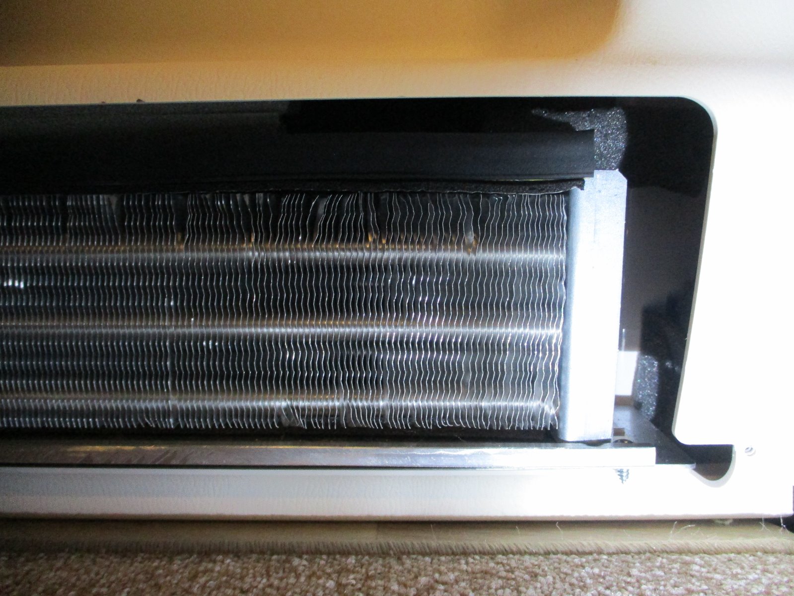

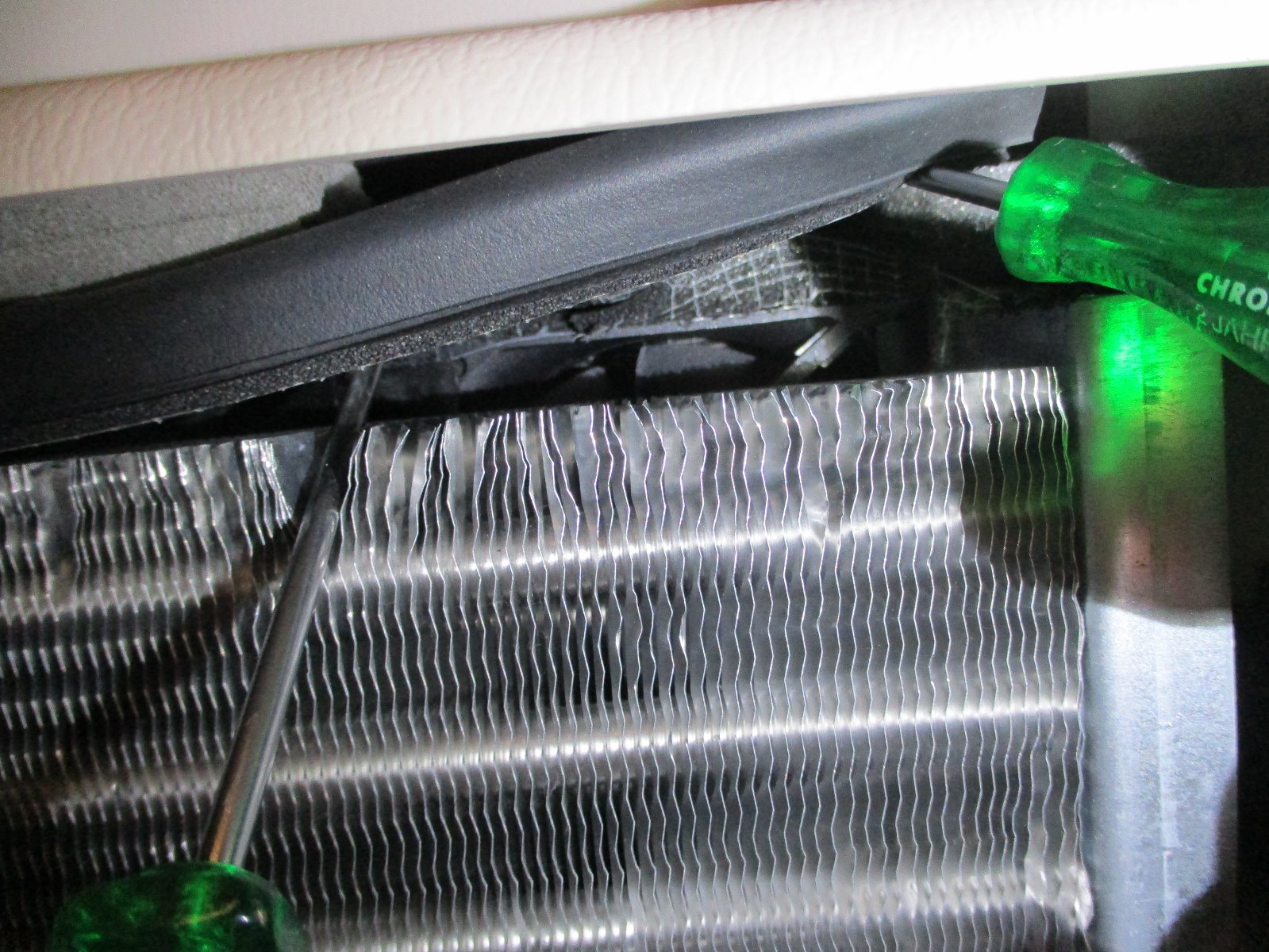

meiner Meinung nach ist es das Gebläse unterm Tisch an der Außenwand.
Ich habe die Verkleidung entfernt.
Dahin sitzt das Teil mit den Heizungsrippen, fest montiert.
Dahinter sieht man einen Teil des Propellers.
Den habe ich mit einem Bleistift geräuschlosbewegen können.
Mehr Ideen habe ich nicht.

Ich habe die Verkleidung noch einmal abgenommen.
Leider ist es wirklich dieser Lüfter, und leider komme ich nicht ansatzweise an den dran.
Davor ist der Heizkörper montiert und darauf wärmeisolierender Schaumstoff verklebt.
Ich kann also erst einmal nur ohne Lüfter heizen.
