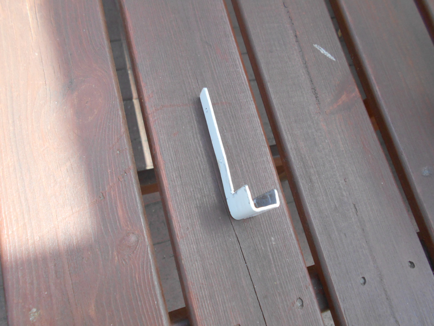

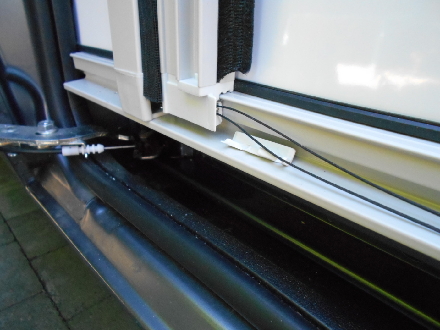

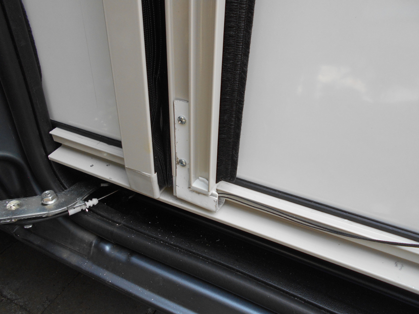

Hallo Zusammen,
der Einbau der Fliegengittertüre Fly TEC 200 ist erfolgt.
Einen Freitagnachmittag und einen Samstag hat es allerdings an Zeit gekostet.
2 hilfreiche Brüder mit handwerklichem Talent und der Gabe dünne Kabel zu löten ( an der LED Leuchte über der Schiebtür )
waren allerdings nötig.
Es waren doch eine Menge Anpassarbeiten erforderlich und am Ende musste auch noch ein gebrochenes Kunststoffteil nachmodelliert werden.
In Kürze:
Bodenschiene der Türe in der Länge einkürzen und neu verbohren
Obere Führungsschiene in der Höhe über die gesamte Länge einkürzen und auch die Länge selber dem Türausschnitt anpassen.
Kassette der Türe im Bereich des Küchenblockes aussparen ( immer eine wenig mehr abflexen und verputzen)
Dito beim beweglichen Teil der Türe, da Fensterrahmen und Küchenblocküberstand störten.
Nachbau des unteren Führungsschienenkunststoffteiles, da gebrochen ( davor wurde auch in der Montageanleitung gewarnt ),
leider zu spät gelesen-nicht genug acht gegeben. Aber unser Nachbau ist besser ( nicht schöner)
Leichte Nachbiegebarbeiten an der gesamt Türe damit sie in das obere Profil passt.
Neue Blende zwischen Tür und Türausschnitt Schiebtür gemacht, da das mitgelieferte Profil zu schmal war. Die Fly tec sitz bei mir etwas weiter nach vorne.
Alles in allem passt es nun sehr gut und wir werden das nun bald in der Praxis testen.
Anbei ei paar erste Fotos des nachgebauten Teiels am unteren Türbereich.
Floyd
In Kürze:
Floyd

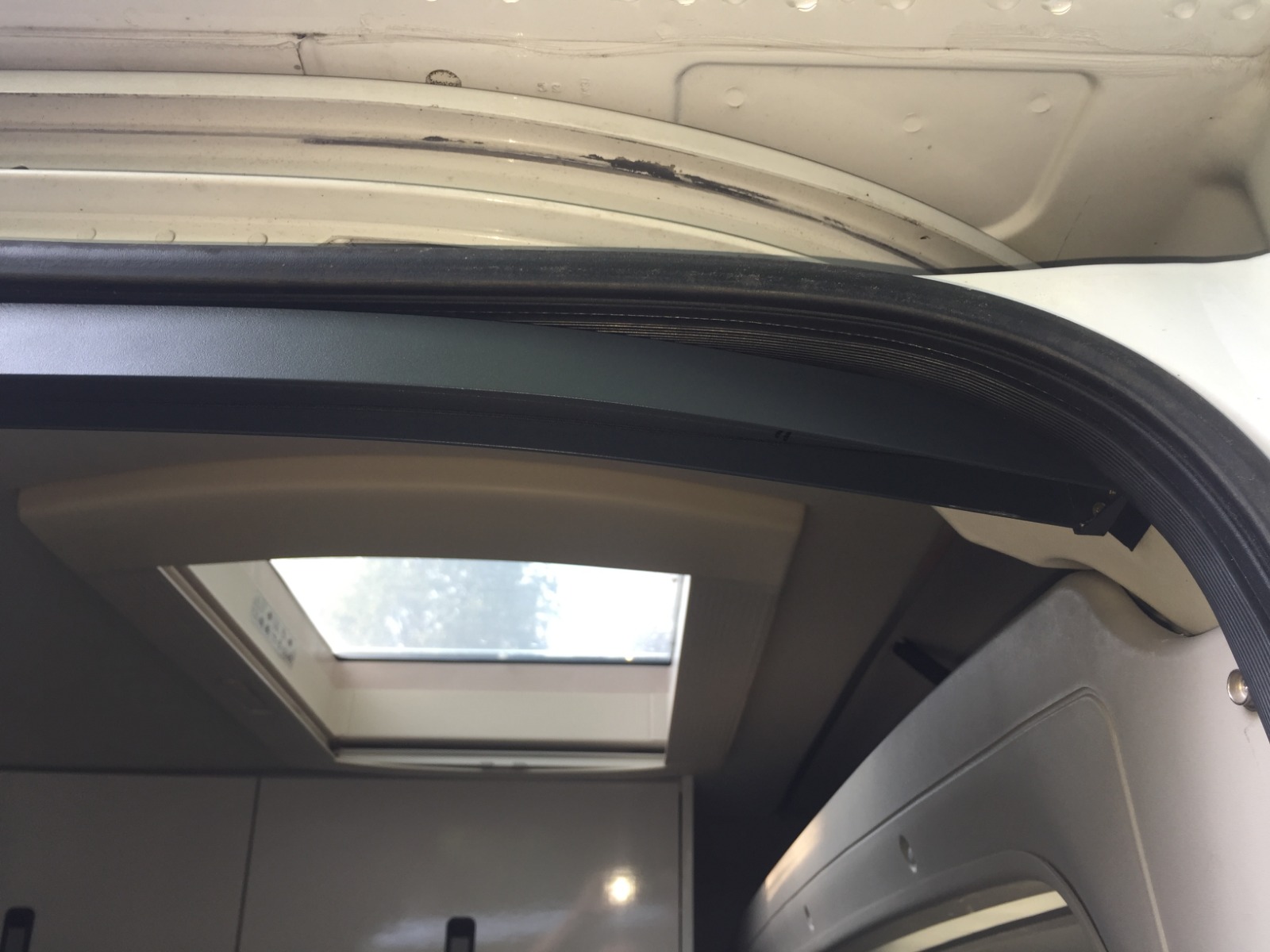

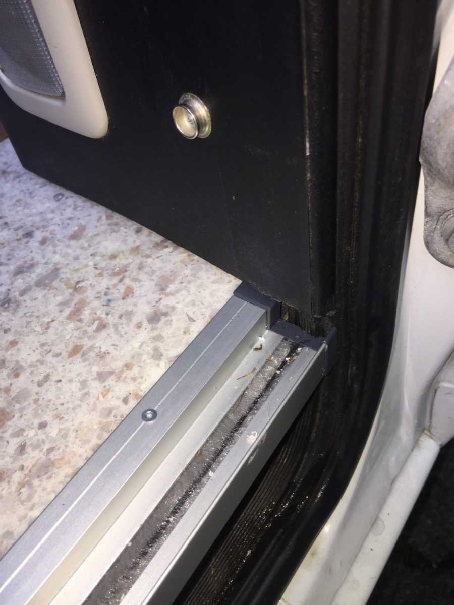

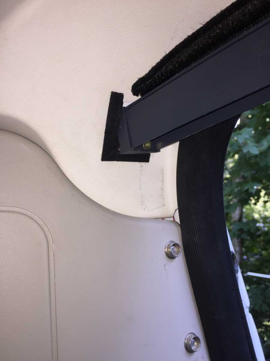

habe in meinem 2013er Columbus 600D jetzt die Fliegengittertür von Reimicare eingebaut. War wesentlich unkomplizierter als gedacht. Schritte: 1. Altes Edelstahl-Abdeckblech entfernt (war nur geklebt). 2. Mit Multitool unter Küchenblock Aussparung gesägt (Aussenwand Küchenblock geht nicht bis unten, nur Bodenplatte (liegt tiefer) weiter eingesägt ohne Unterseite der Aussenwand zu beschädigen). 3. Einhängeschiene Tisch entfernt. 4. Neue Führungsschiene unten eingesetzt und verschraubt. 5. Aussparung in Kunstoffverkleidung oberhalb Schiebetür vorn oben geschnitten (Multitool).
Wenn man die obere Schiene vorne richtig (=weit genug aussen) positioniert dann kollidiert die Tür nicht mit dem Küchenblock und lässt sich problemlos öffnen und schliessen. Als Verkleidung für den Ausschnitt in der Kunststoffverkleidung vorn oben habe ich ein Teil aus dem 3D-Drucker eingesetzt, da ich zuerst zu weit innen eingeschnitten hatte. Zeitbedarf etwa ein Tag mit etwa 2h für 2 Personen.
Stefan
Stefan

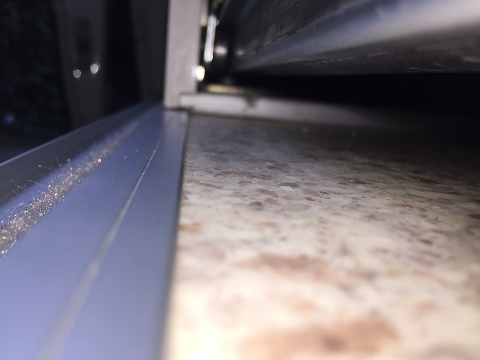

Hallo Anton,
was ich meinte kannst du auf meinem 2. Foto erkennen (IMG_5754, in dem Bereich leider unscharf). Das Bild zeigt im hinteren Bereich die Außenwand und Bodenplatte des Küchenblocks bei ausgezogener Kühlbox. Die Leiste passt unter die äußere Wand des Küchenblocks, reicht aber weiter hinein als diese Wand stark ist. Daher kann man entweder die Leiste im Bereich des Küchenblocks in der Breite kürzen oder die Bodenplatte des Küchenblocks nacharbeiten, so dass man die Leiste weit genug hineinschieben kann, oder eine Mischung aus beidem. Ich habe zumindest vorn die Bodenplatte nachgearbeitet, damit die Leiste sauber und ohne scharfe Kante unter der Küche verschwindet .
Gruß,
Stefan
Gruß,
Stefan
Gruß, Stefan

Servus Stefan,
danke für Deine weiteren Hinweise. Auf Deinem Bild 2 habe ich mir die Stelle am Küchenblock angeschaut, das hilft mir weiter.
Amton
