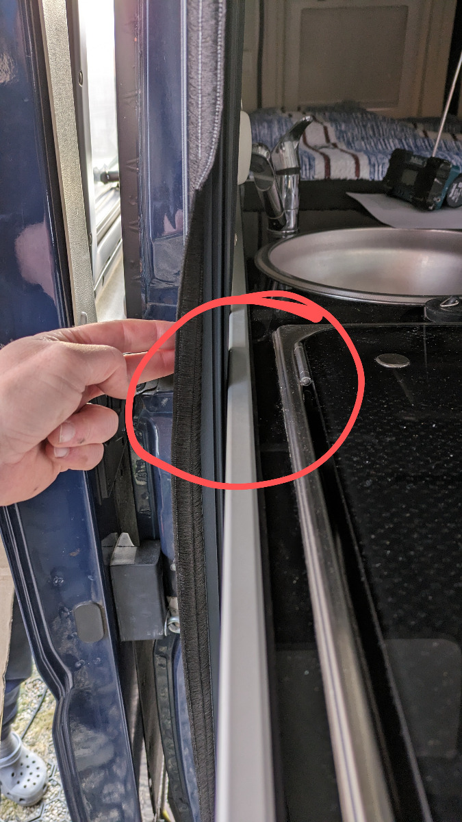

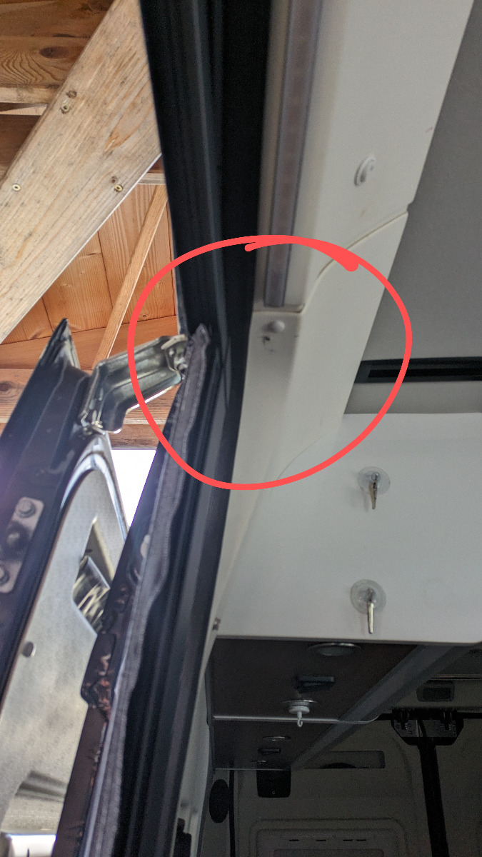

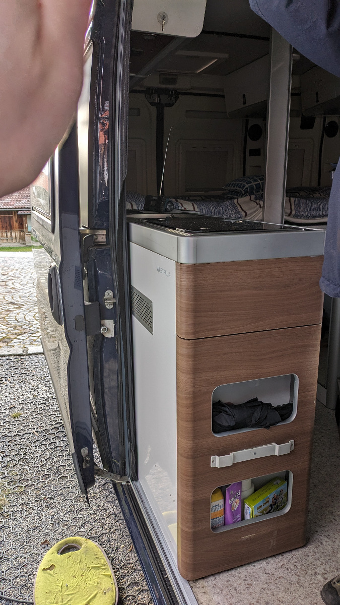

wir haben alles nach Deiner Beschreibung, die super war, für den Einbau des Fliegengitters vorbereitet. Beim Einsetzen des Rahmens haben wir das Problem, dass die Schiene unten bündig sitzt, aber oben der Rahmen mehrere Zentimeter heraussteht. Der obere Rand des Küchenblocks ist zuweit außen, die Bilder im Anhang zeigen das. Hast Du einen anderen Küchenblock oder hast Du das Problem auf andere Weise gelöst?

wir haben es durch Biegen der Schiene im Bereich des Küchenblocks geschafft das Fliegengitter passend einzubauen. Es ist uns allerdings der gleiche Fehler wie dir passiert , d.h. wir haben auch zunächst zu weit innen für die obere Schiene ausgeschnitten. Dir nochmal vielen Dank für deine Hilfe.
