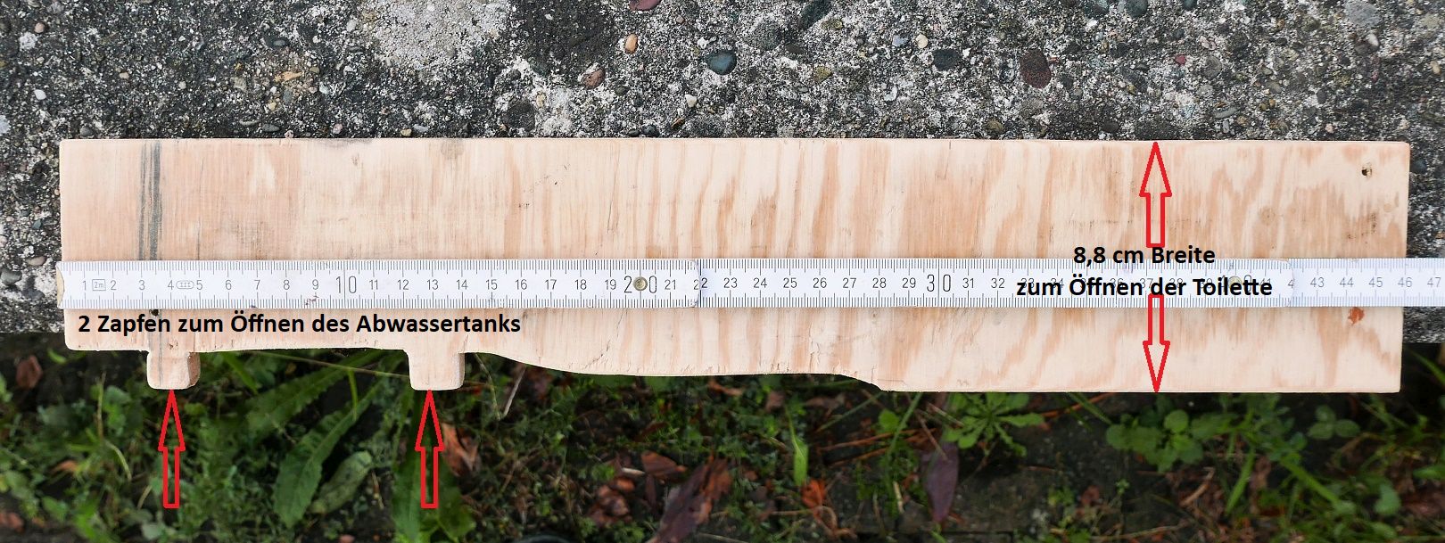

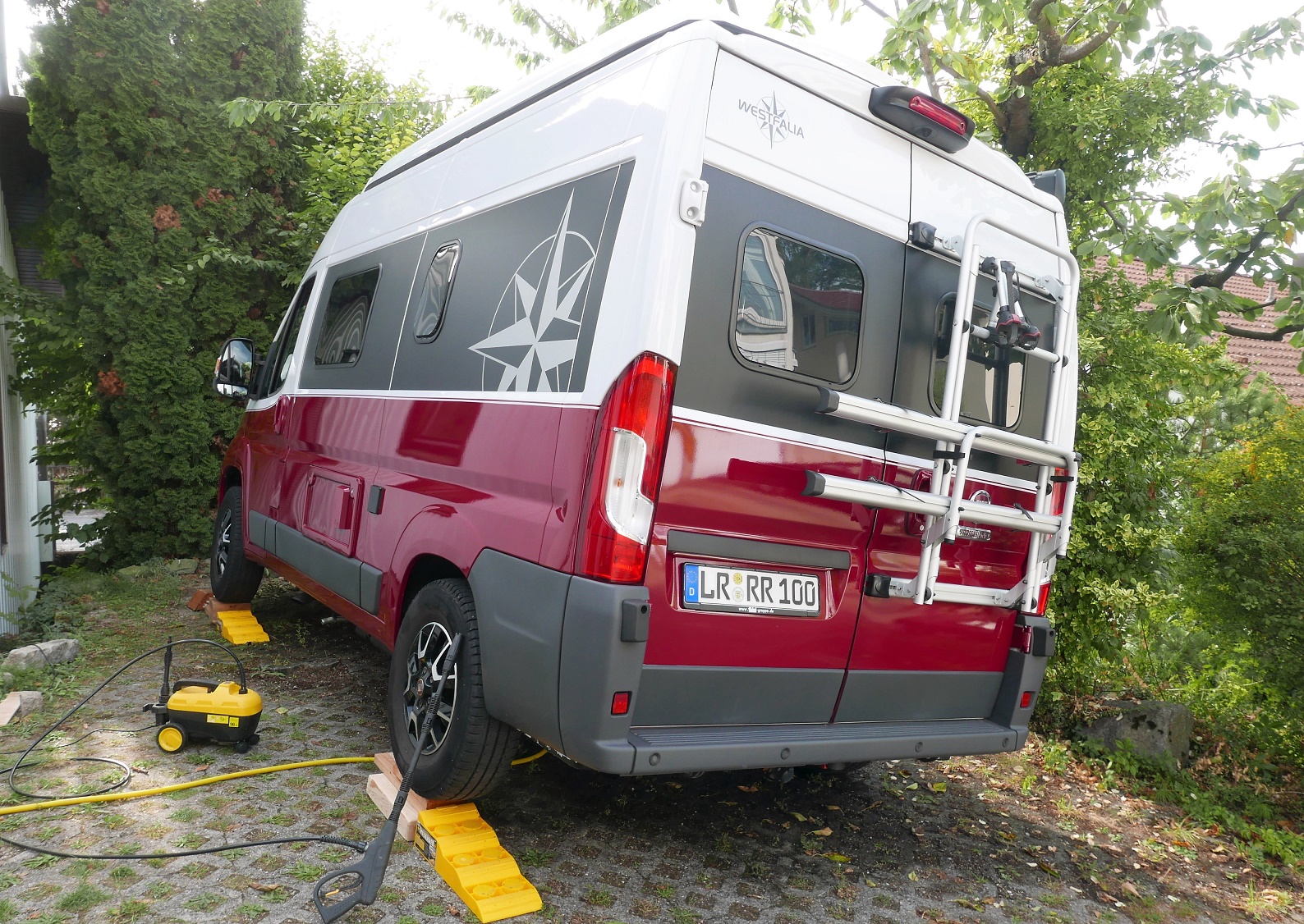

Dafür habe ich heute selbst versucht, den Abwassertank zu reinigen. Ums kurz zu machen, - so richtig zufrieden bin ich mit den Möglichkeiten, bzw. dem Ergebnis nicht.
Zunächst habe ich versucht, den Zugang zu verbessern indem ich auf der linken Seite über die Keile auf zwei Holzblöcke gefahren bin.
Dann habe ich ein "Sonderwerkzeug" angefertigt. Es ist ein einfaches Stück Sperrholz, ca. 40 cm lang und 8,8* cm breit.
* dazu gleich mehr ...
Das Brettchen hat zwei "Zapfen" von ca. 1,5 cm Länge, mit denen der Verschluss der Reinigungsöffnung auf- und zugedreht werden kann.
Auf: gegen den Uhrzeigersinn, Zu: mit dem Uhrzeigersinn.

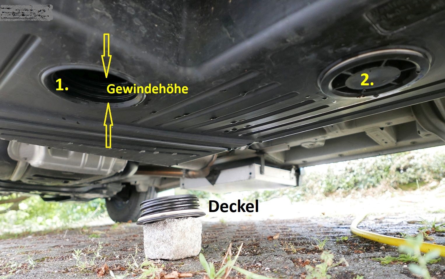

Die Reinigungsöffnungen sind in der Tat an der Unterseite des Abwassertanks :whistle: .
Ursprünglich hatte ich gehofft, irgendwie mit der Lanze des Hochdruckreinigers hineinzukommen, aber das ging gar nicht :( . Ich hab's gerade so geschafft, die Spritzdüse eines Wasserschlauchs gemeinsam mit meiner Hand durch die Öffnungen zu schieben. Dann kann man in so ziemlich alle Richtungen spritzen, aber eben nicht gleichzeitig auch noch reiben.
Ein weiterer Nachteil ist die Bauart des großen Gewindes der Verschlussteller. Sie sind ca. 4-5 cm hoch und entsprechend hoch sind auch die Gewinde innen im Tank. Das bedeutet, dass aus den Revisionsöffnungen gar nicht alles Wasser abfließen kann. Man muss also den Wagen so anheben, dass der 'normale' Ablauf an der tiefsten Stelle ist. (Vorderrad vorne links höher als alles andere).

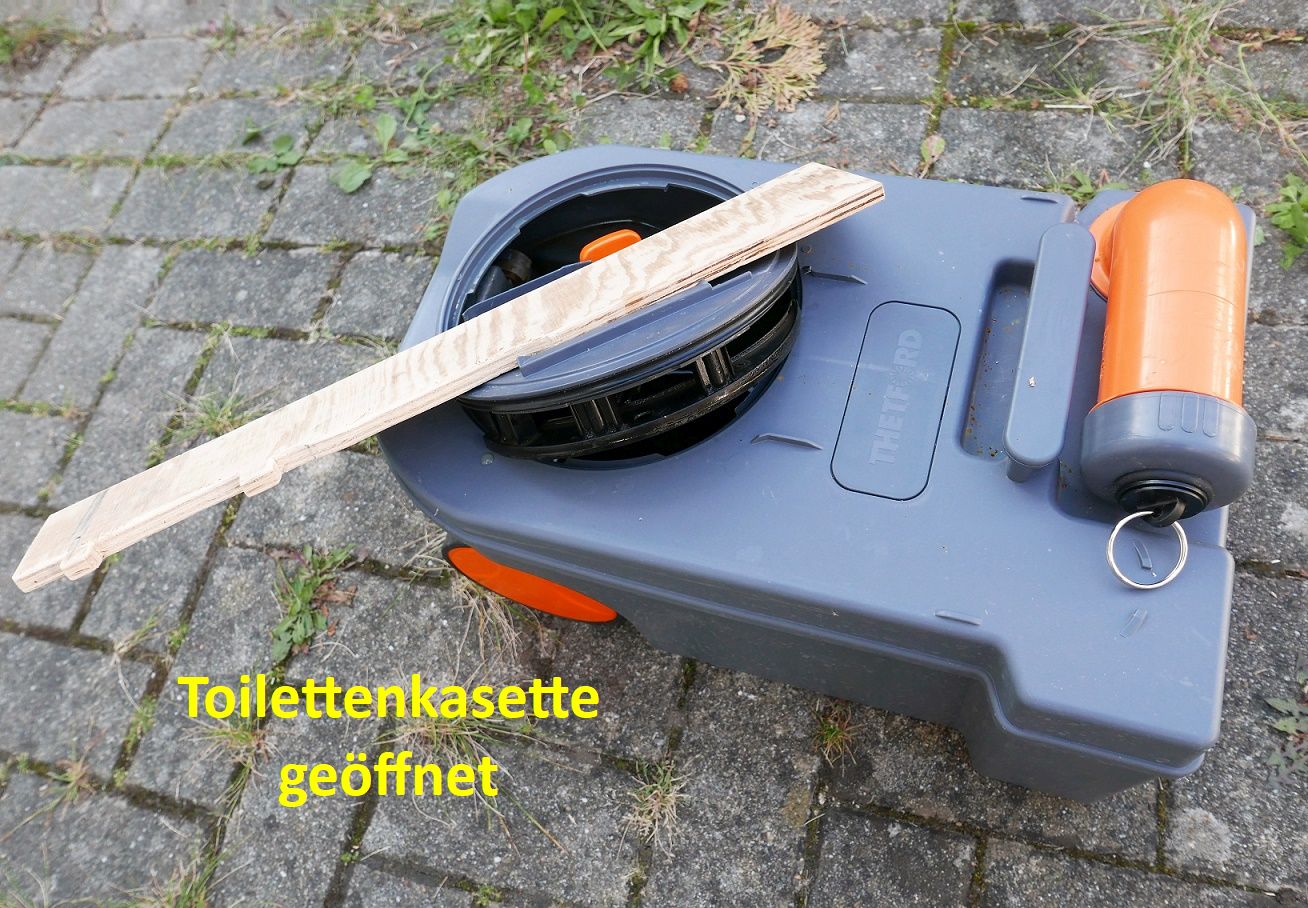

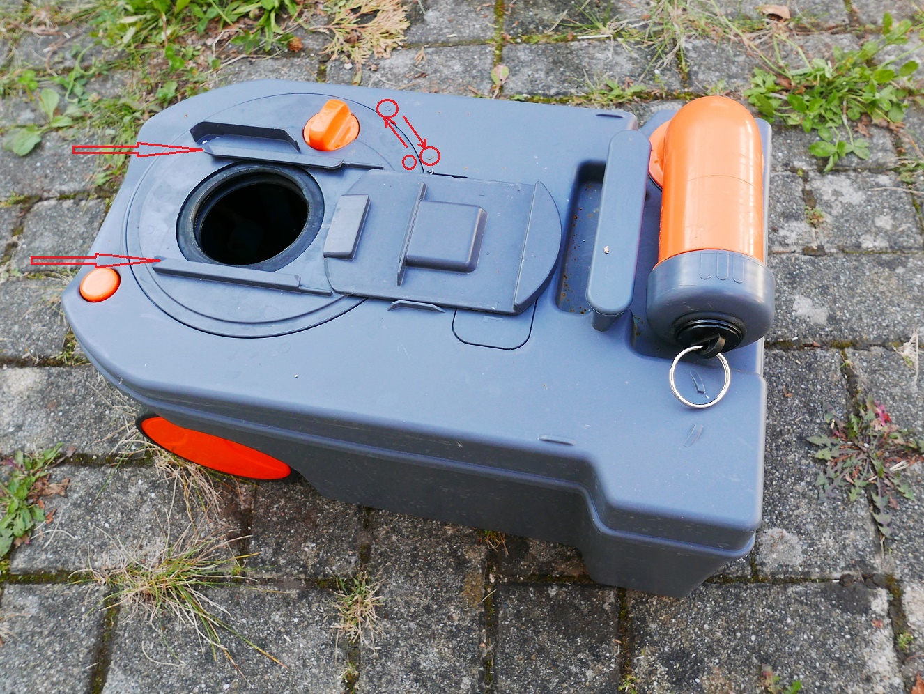

Nun zu Teil Zwei meiner Reinigungsübung:
mit der Schmalseite des Brettchens kann man die Reinigungsöffnung der Toilette um ca. 25 Grad drehen.
Dann kommt der Deckel heraus
und man hat ziemlich viel Platz, das Teil zur Abwechslung mal von innen zu reinigen. Das macht nicht wirklich Spass :( , aber hinterher war es deutlich sauberer :) , und auch der Schwimmer (Füllstandsanzeige) bleibt nicht mehr hängen.

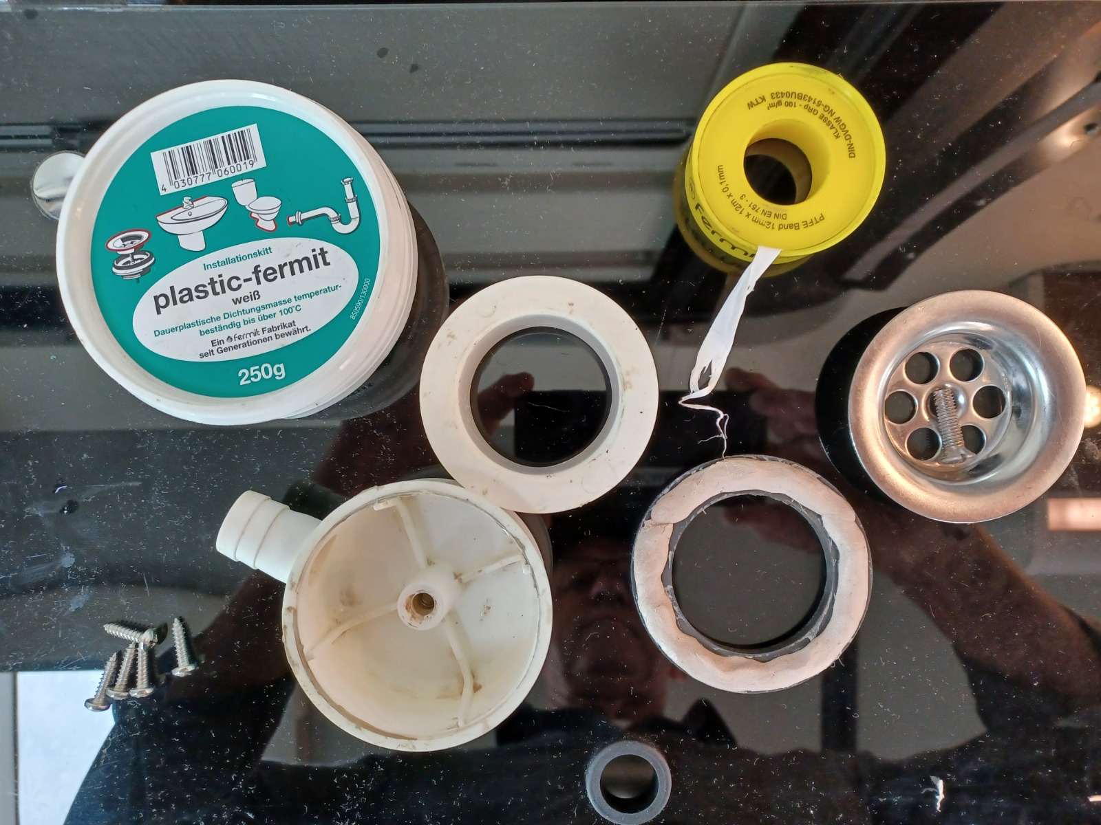

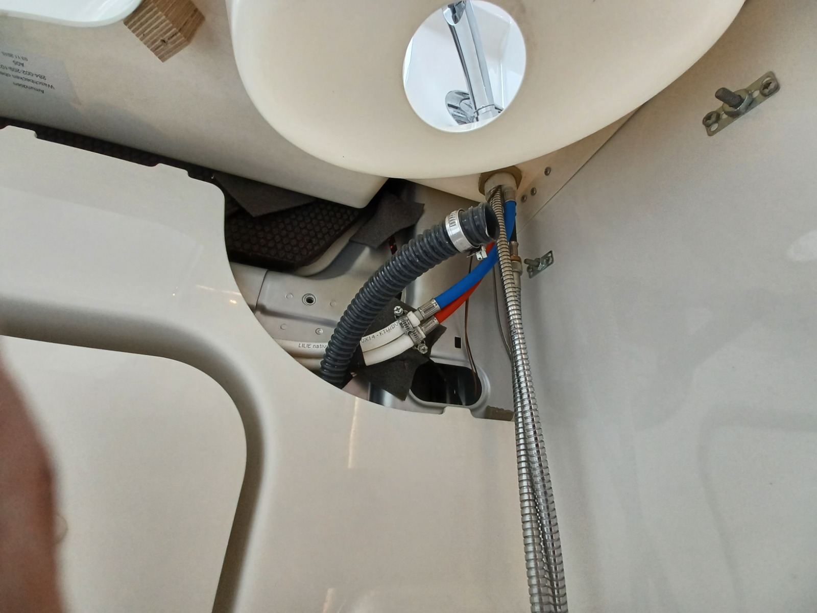

Übler Geruch aus dem Abfluss scheint ein Dauerthema zu sein. Ich habe mir jetzt einmal die Siphons vorgenommen, vor allem den Abfluss am Waschbecken zerlegt, alles gründlich gereinigt und dabei festgestellt, dass sich in dem Geruchsverschluss allerlei Modder versteckt. Die Blende (baugleich mit der am Amundsen) lässt sich leicht mit 5 Schrauben lösen. Achtung: beim Einbau muss diese Blende hinten mehrfach einrasten. Beim Einbau des Siphons empfiehlt es sich die Fermitpaste zu erneuern - man weiß ja nie! Die Bodenabflüsse kann man auch beruhigt öffnen, da entgleitet einem nichts. Der "Bumper" bringt nicht wriklich viel....
Dazu noch zwei Fotos, Blick unter das Waschbecken und zerlegtes Siphon.
Mich würde bei der Gelegenheit interessieren, ob schon einmal jemand am Columbus den mittig liegenden Ablaufstutzen des Abwassertanks zur Seite hin verlängert hat. Dann könnte man recht einfach einen Abwasserschlauch anbringen, für Stellplätze mit Abfluß am Platz - wenn man länger steht.
