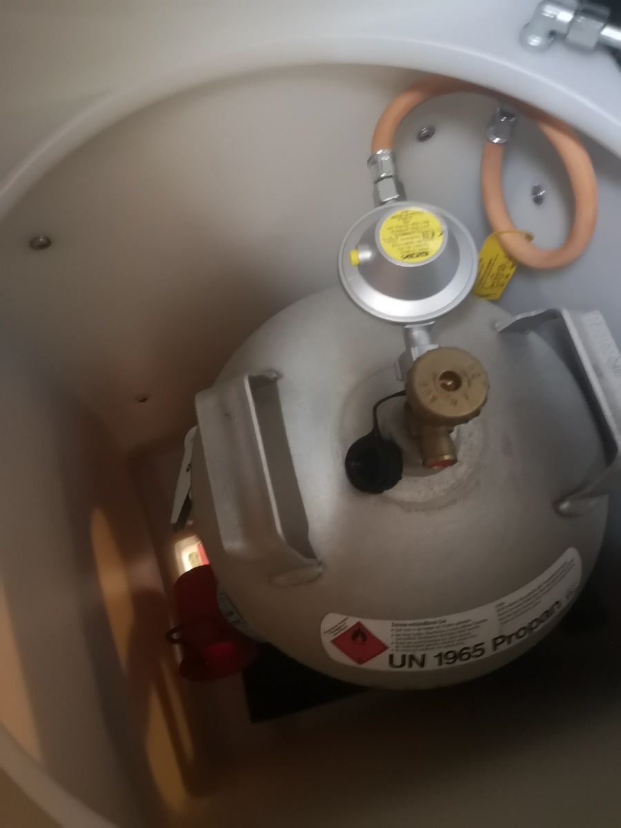

in unserem Columbus 601 D von Oktober 2018 war ein riesiger "Sicherheitsbehälter" in dem eine 5 Kg-Flasche verloren wirkt, da sollte sicherlich eine 11er reinpassen.

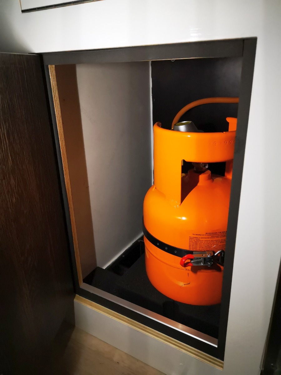

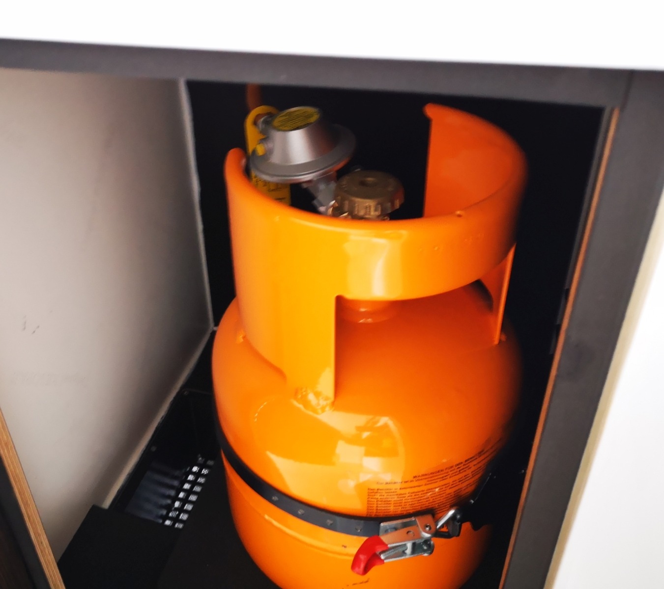

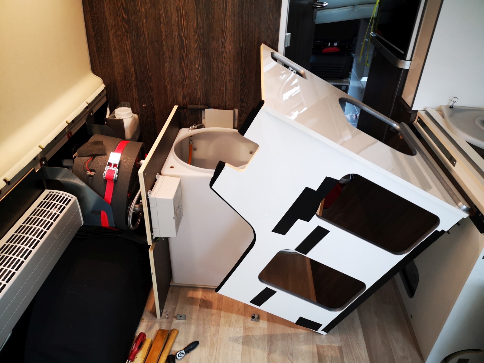

Ich habe diesen unpraktischen Behälter letzten Winter entfernt und durch einen kleinen und einfach zugänglichen Gaskasten für eine 3 Kg-Flasche ersetzt. Uns reichen bei ca. 8 Wochen/Jahr Nutzung obwohl täglich gekocht wird, 2 Kg für 2 Jahre. Geheizt wird ja mit Diesel. Meinen ausgebauten Behälter würde ich ggf. verkaufen.
Hi Wolfgang, hast du an der Gasleitung und am Loch im Boden was geändert ? Weil das Loch ja ziemlich weit hinten sitzt, so dass der Gaskasten eigentlich grösser ist, als für die Flasche nötig?

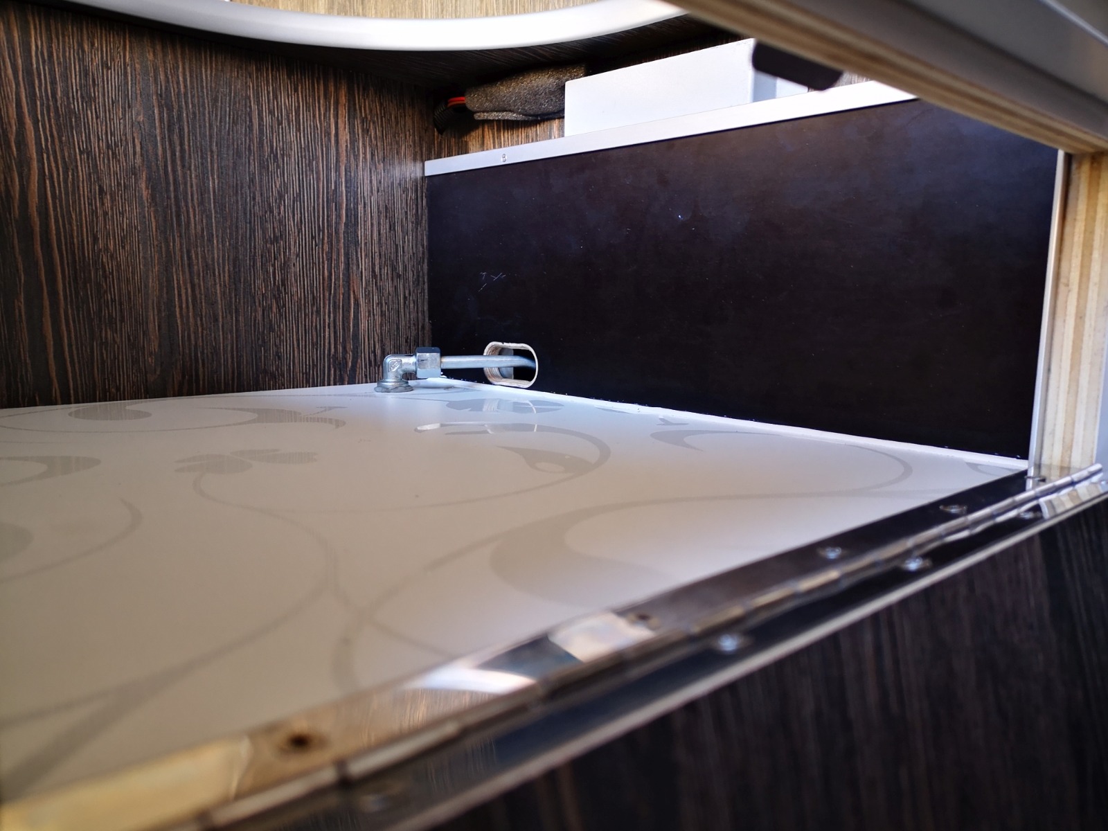

megagrip antwortete auf 11 kg Gasflasche - Bekomme ich die in den Columbus 641 E verbaut?
Posted 22 Sep. 2020 16:55 #8
Hallo Mike,
die Gasleitung musste etwas gekürzt und gebogen werden (Bild 7)

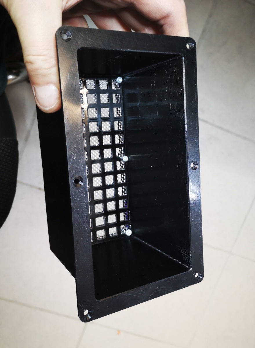

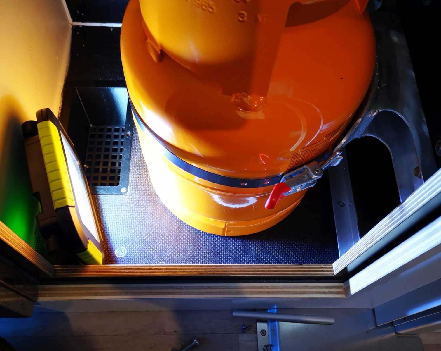

Am Loch im Boden habe ich nichts geändert, allerdings einen passenden Entlüftungsschacht gedruckt, damit der Gasprüfer keine Kriese bekommt. Genauso gut hätte man einfach ein dünnes Alu-Blech verschrauben können. Laut aktueller Gas-Vorschriften, hätte auch ein wesentlich kleinerer Schacht gereicht, aber erstens legt das der eine Prüfer so aus und der andere so, zweitens war das große Loch war nun schon mal da. Der eingesparte Raum wäre nur mit für mich zu großem Aufwand nutzbar gewesen, irgendwann muss es auch mal gut sein.

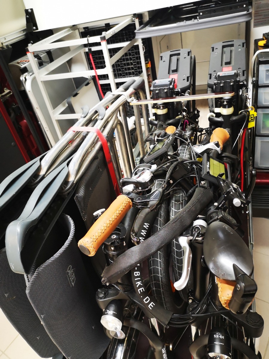

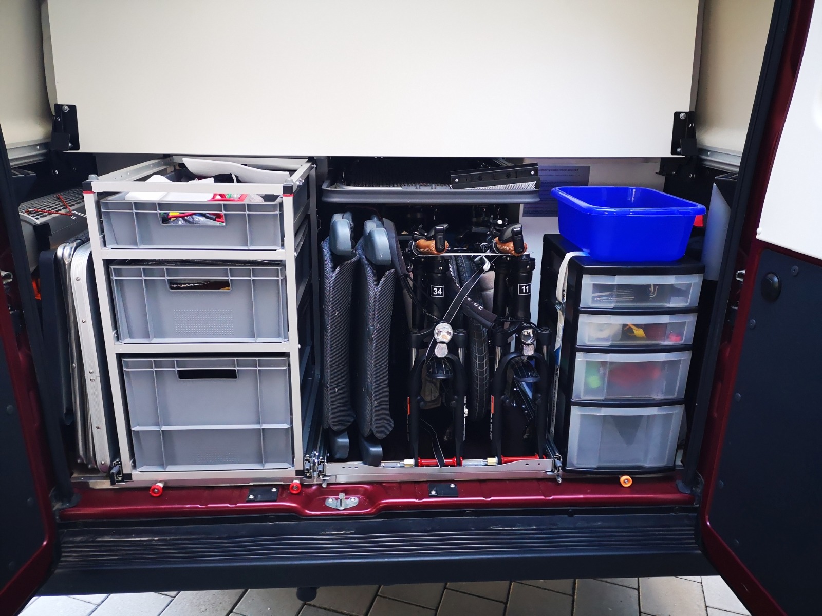

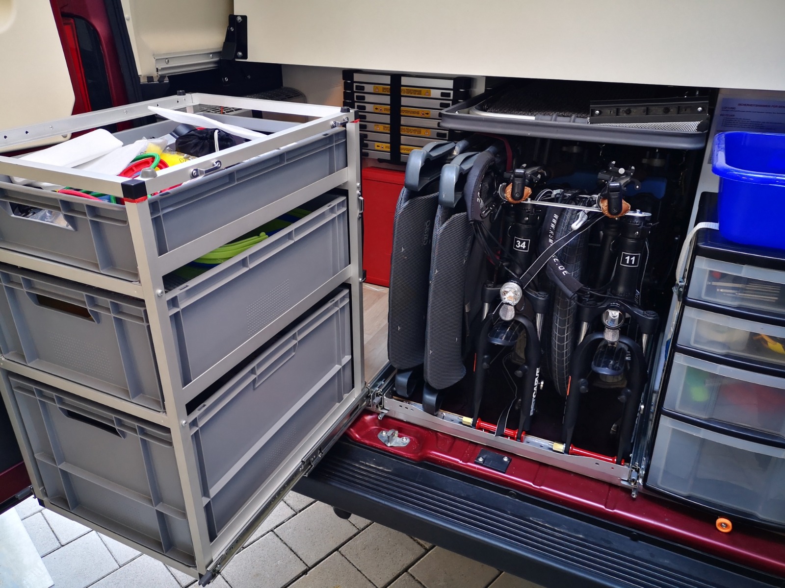

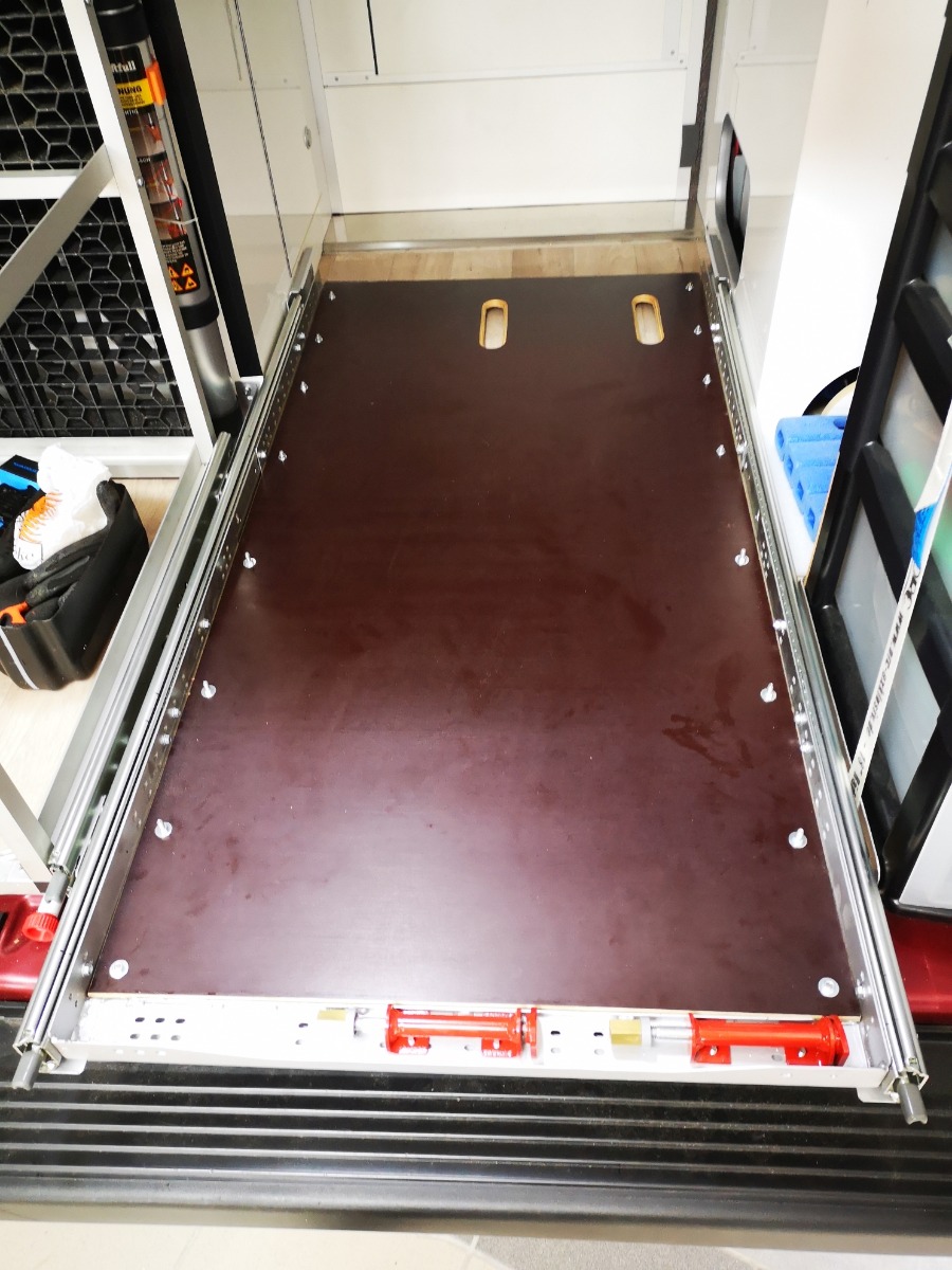

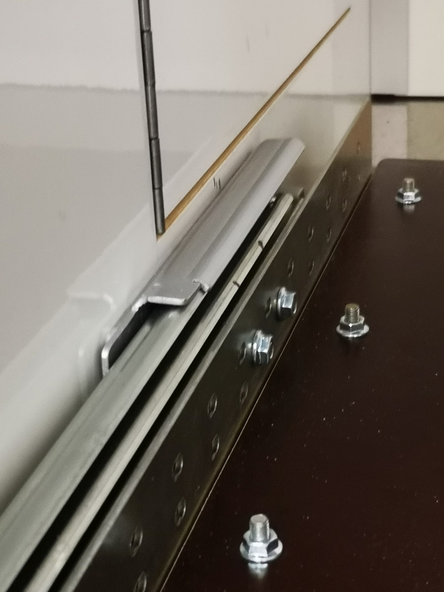

Dafür habe ich im Kofferraum noch 2 Schwerlast-Vollauszüge eingebaut, die sehr leicht entfernbar sind, weil gesteckt und nur mit je 2 Schrauben fixiert. Die haben sich auf Korsika schon sehr gut bewährt, auch weil man nun easy an die Leiter Kommt und die Bikes viel einfacher zu Laden/Entladen sind.
Auch voll beladen, geht die Gasbox-Türe weit genug auf, um den Gashahn zu Öffnen oder Schließen.

In meinem Columbus 641 Baujahr 2019 ist das kein Problem einfach reingestellt und fertig Maße sind groß genug und Platz ist auch noch vorhanden
