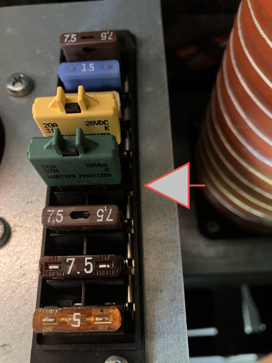

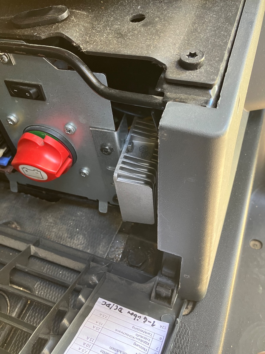

Ich habe das Flackern jetzt zentral abgestellt. Ein 20A DC/DC Wandler neben der Sicherungsbox am Fahrersitz regelt die ersten 4 Sicherungen. Westfalia hat vom Hauptschalter aus bereits 2 Leitungen zum Sicherungsblock gelegt, die allerdings parallel geschaltet sind, da der Sicherungsblock auf der Eingangsseite über alle Sicherungen durchverbunden ist. Diese Verbindung erfolgt netterweise durch Steckbrücken zwischen den einzelnen Sicherungen, die man rausziehen kann. Suehe 2. Foto. Ich habe die Steckbrücke zwischen Sicherung 4 und 5 gezogen, so laufen bei mir nur die ersten 4 Sicherungen über den Wandler, siehe Liste letztes Bild.
