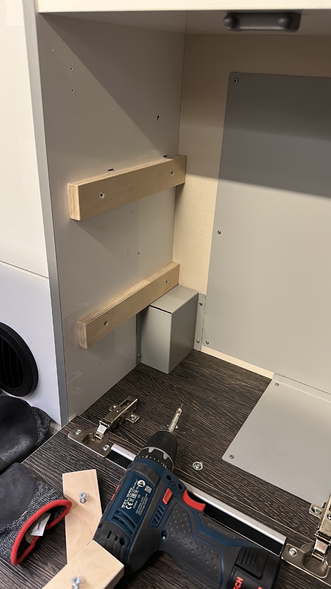

Hallo Martin,
im Schrank unter dem Kühlschrank sind drei Metallblenden.
Die große Platte an der Wand ist der Zugang zur Heizung.
Auf dem Bild sieht man die Blende zur Rückwand angeschnitten.
Großartig Platz zum Reparieren ist allerdings nicht.
Stefan

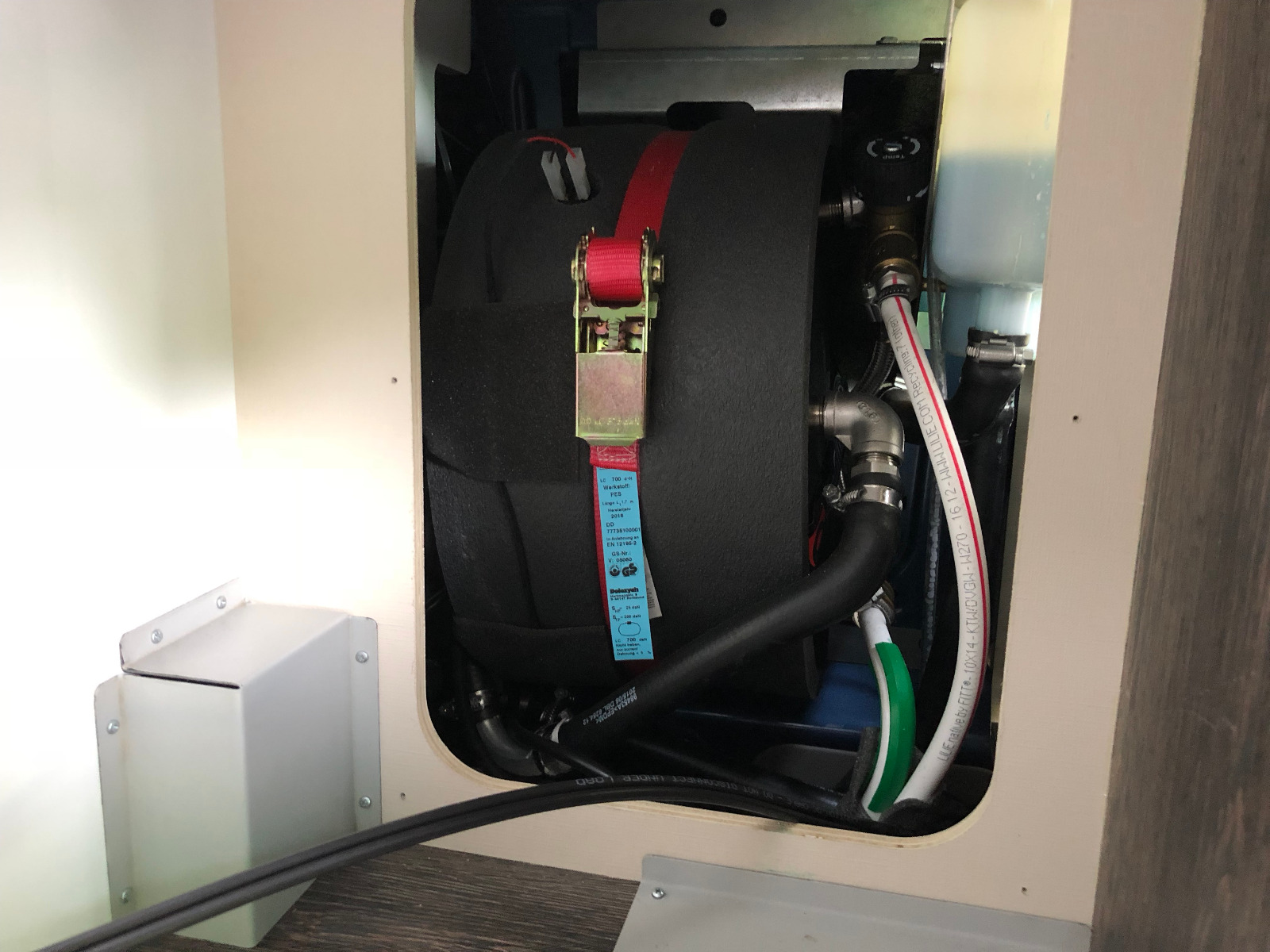

hinter der großen Platte unter dem Kühlschrank befindet sich ganz sicher der Warmwasserboiler und Ausgleichbehälter. Hier beim Strippenziehen des Solarkabels mal im demontierten Zustand gezeigt. Platz wie gesagt ist sehr beengt.
Die Heizung kann nicht weit weg sein, ich vermute diese (wirklich nur meine Vermutung) aber eher unterflur unter Abdeckungen in diesem Bereich mit Durchbrüchen für Warm- Kaltwasser im Unterboden in Richtung Boiler.

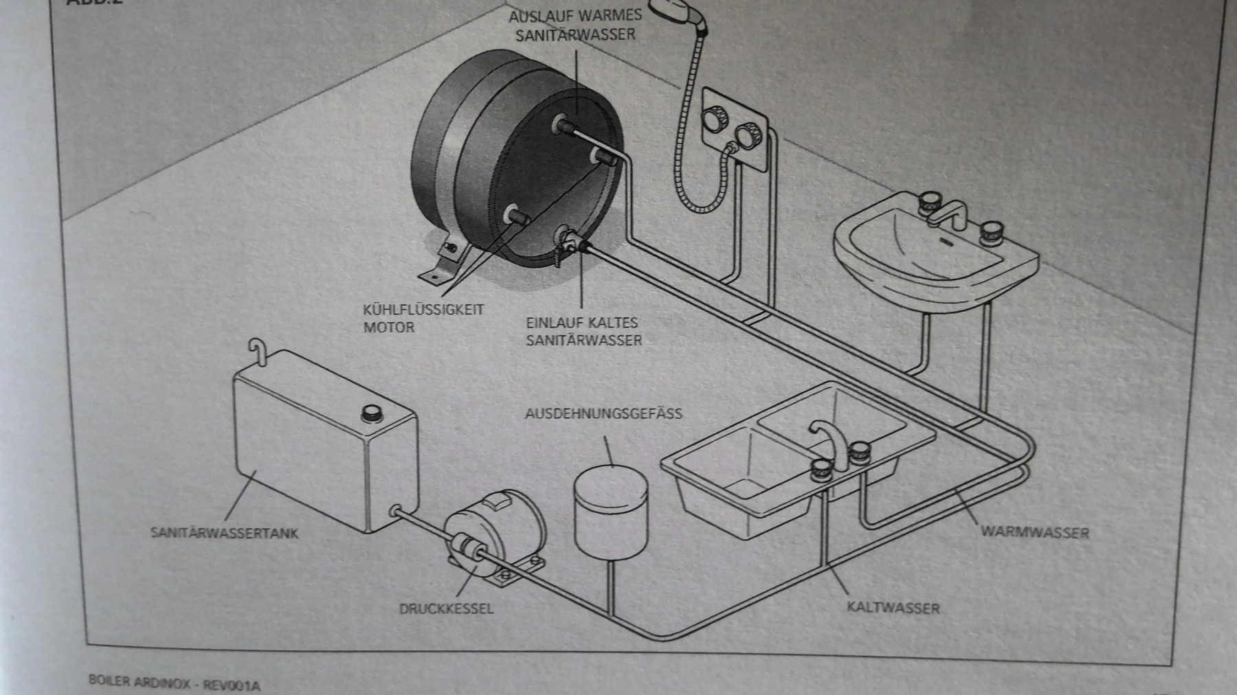

In der Anleitung kann man sehen, dass der Boiler auch den Heizer mit drin haben muss. Der Ausgleichsbehälter sitzt Richtung Rückbank, der Rest ist klar. Also Boiler Gurt aufmachen und man sollte damit an alle benötigten Teilen ran kommen können. Meine Vermutung nachdem ich Solar aufs Dach montiert hab und auch durch den Schrank marschiert bin...

Ups da ging was schief mit meinem Bild das ich einfügen wollte.
Sollte eigentlioch S. 17 vom Handbuch Boiler Ardinox sein ;-)

Jetzt hab ich oben bei meinem Beitrag das Bild richtig eingefügt. Ich denke, damit wird klar was alles ausgebaut werden müsste. Der Druckkessel ist Richtung Sitzbank direkt unter dem Ausdehnungsgefäß. Und der Boiler selber wie schon geschrieben im Kleiderschrank hinter der Blechabdeckung.

Jetzt geht es ja mit den Bildern - so denn, das ist der Boiler, den man auch sich an den Kühlkreislauf des Motors anschliessen könnte, ist bei uns aber nicht der Fall. Der CJHD hat eine Eberspächer Hydronic (siehe Schild bei geöffnerter Fahrertür) verbaut welche einen eigenen "Kühlkreislauf" für die Heizung nutzt und daher auch der Ausgleichsbehäter neben den Boiler hinter der Rücksitzbank hat. Wir haben keine Luftstandheizung wie die meisten Mitbewerber oder auch der kleine Bruder CJC.
