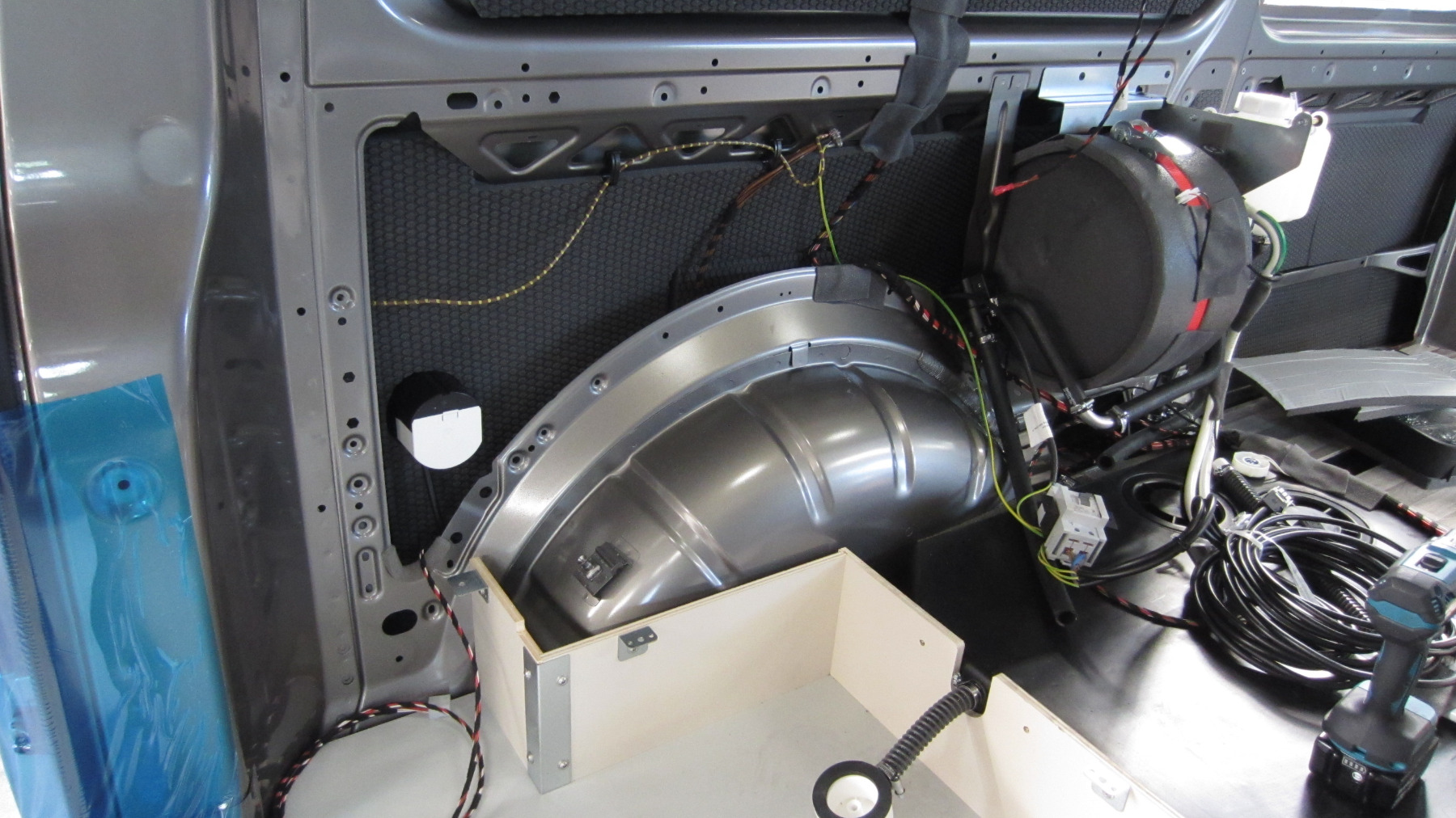

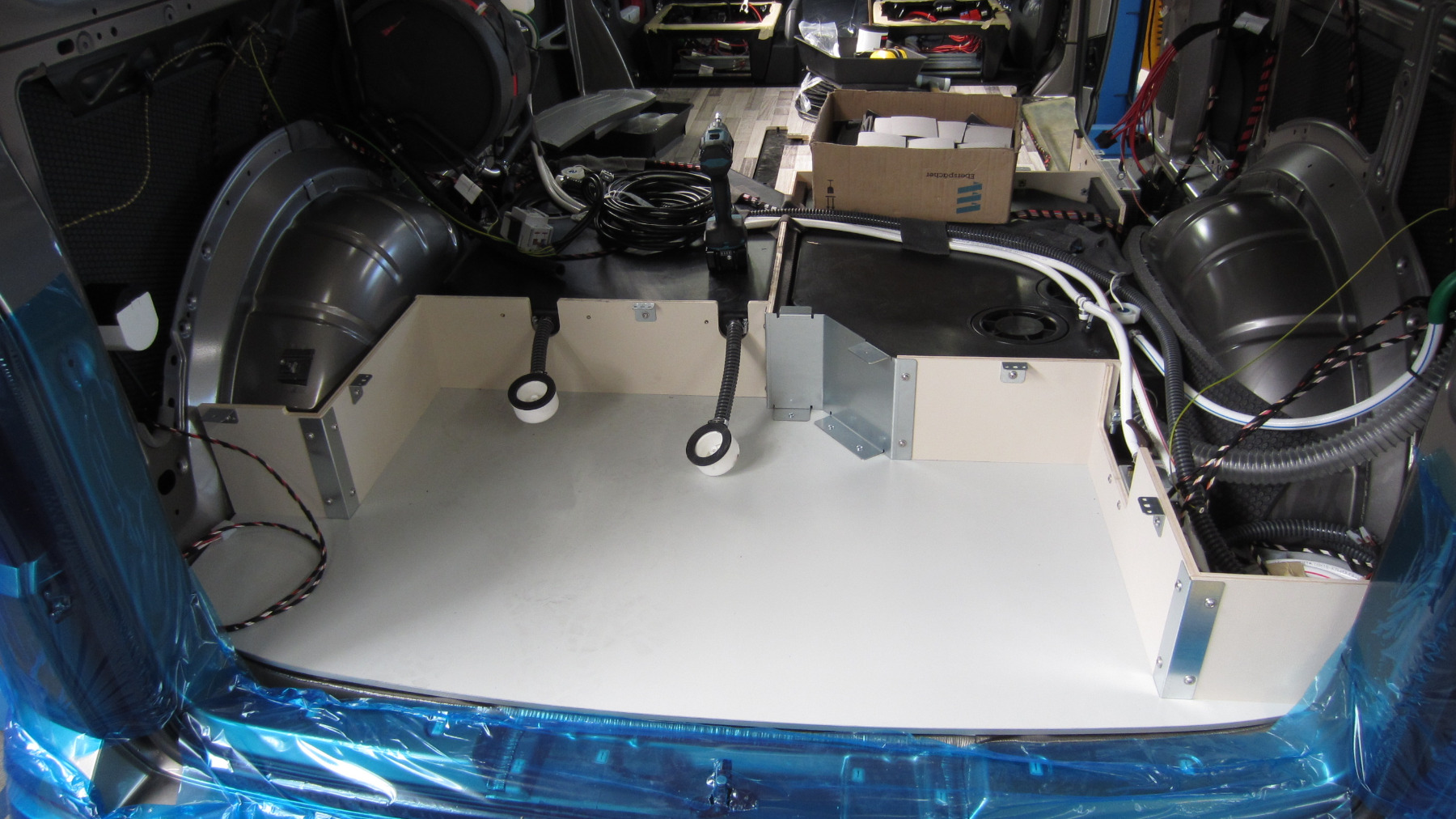

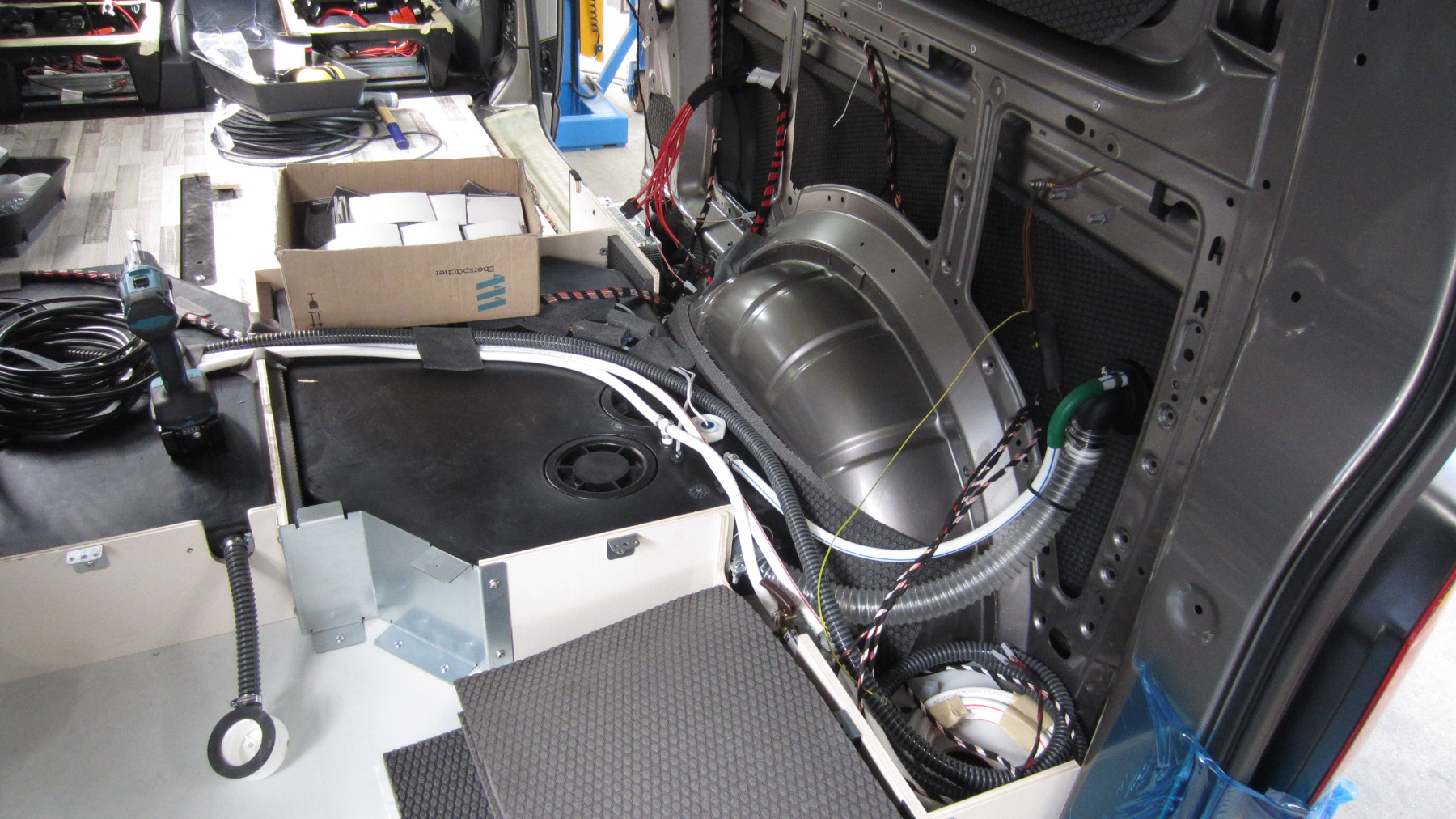

Posted 03 Feb. 2023 18:49 #15
  Hallo und danke. Ich habe da ein paar Fotos aufgetan, die mir das Werk im Rahmen einer Unfallbeseitigung zur Verfügung gestellt hat. Die Bilder hatten mit der Heizung keinen Zusammenhang. Ein unaufmerksamer Mensch ist mir seitlich ins Auto gefahren, Höhe Radkasten links hinten. Da war die Frage, was ist eigentlich dahinter, hinter dem Blech und hinter den Möbeln. Daher die Fotos für den Gutachter. Die Bilder würden deine Angaben insoweit bestätigen, dass auch darauf keine Heizung zu sehen ist, "nur" der Boiler für's heiße Wasser. Jetzt muss ich mal unters Auto. Danke für den Hinweis.

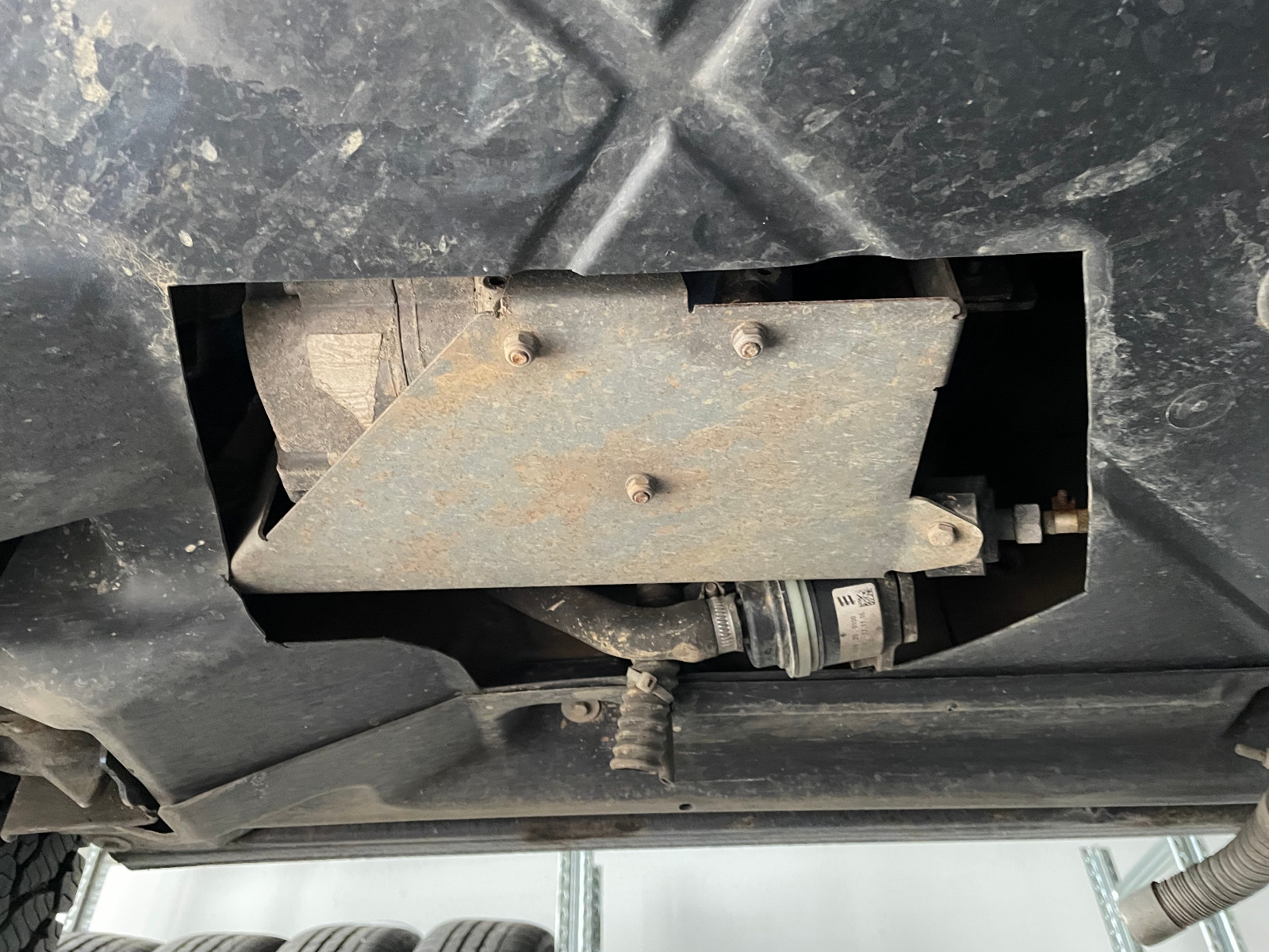

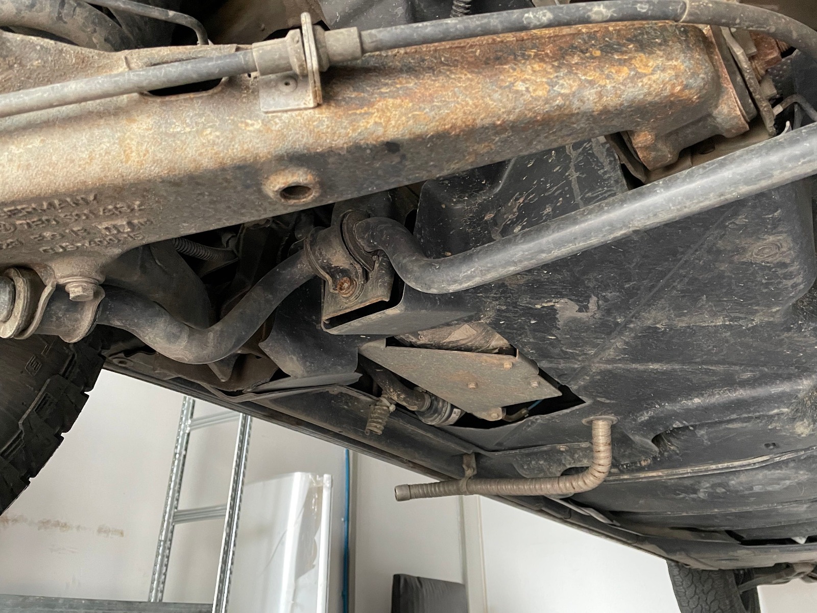

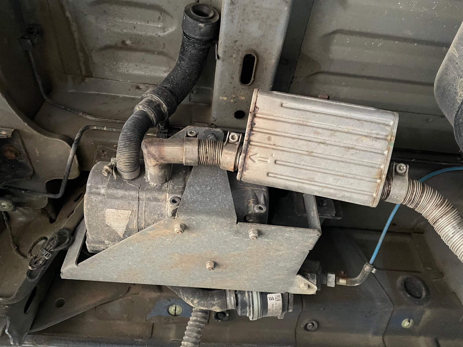

Tom_B antwortete auf Ausbau der Heizung im CJHD
Posted 04 Feb. 2023 14:39 #16
Ich löse mal auf. Die Heizung ist wie vermutet unterflur zwischen Tank und Hinterrad hinter der Unterbodenverkleidung welche von Westfalia bereits im Bereich der Heizung ausgeschnitten wurde. Ohne Hebebühne ist da kein Rannkommen.
und hier mit demontierter Verkleidung
Folgende Benutzer bedankten sich: norge, Roadrunner, jue_cjhd, MartinIII
