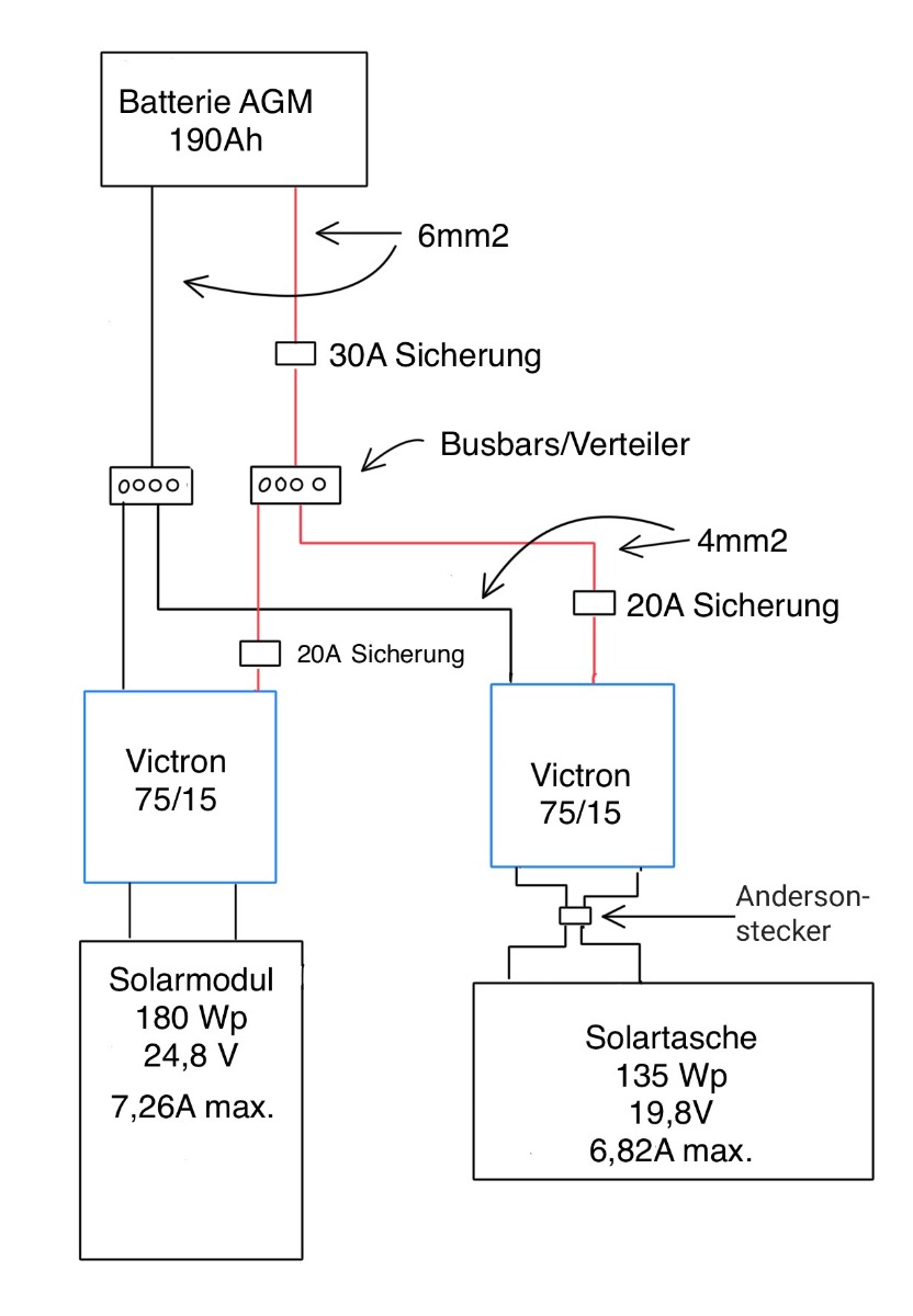

Ich hab vor, zusätzlich zum verbauten Dachmodul, eine Solartasche anzuschaffen um im Herbst/Winter die tief stehende Sonne zu nutzen. Hab gemerkt, dass wenn wir wenig fahren, die Batterie über das Dachmodul nicht voll wird.Jetzt hab ich aber Fragen, die ich selbst mit viel Recherche nicht beantwortet bekomme. Ich möchte für die Tasche einen zusätzlichen Laderegler verbauen. Dank Victron-Netzwerk geht das ja ganz gut. Ich weiß aber nicht, wie ich die Querschnitte und Absicherungen ansetzen soll. Geplant hab ich 4mm² und 20A zu den Verteilerblöcken und von da 6mm² und 30A zur Batterie. Kabel sind alle max. 1m lang, eher weniger. Kommt das hin? Oder lieg ich komplett falsch? Danke vielmals für eure Meinungen/Tipps.

der benötigte Querschnitt hängt bei niedrigen Spannungen wie 12 V stark davon ab, welchen Spannungsabfall du erlauben möchtest. Auf der folgenden Seite hat jemand sehr ausführlich zusammengetragen, welche Querschnitte man nehmen sollte:
camperstyle.de/wohnmobil-12v-kabelquerschnitt/
Ich habe meine 100 Wp Solaranlage auch mit dem Victron 75/15 nachgerüstet und zusätzlich einen Victron Ladebooster verbaut. Die im Amundsen gewählte Standardlösung zum Laden der Batterie ist sehr ineffektiv weil die Lichtmaschine das Laden behindert.
Der Booster verhält sich so, als ob ein großer Verbraucher an der Lichtmaschine hängt und ermöglicht ein effektives Laden. Bei uns reicht das aus ohne zusätzliche Solarpanele. Natürlich hängt das davon ab wie lange man stehen können möchte.
Ich habe das an anderer Stelle im Forum beschrieben und auch so verwirklicht:
www.westfalia-fan.de/forum/elektrik-heiz...sen-nachruesten#6865
Grüße, Miguel
