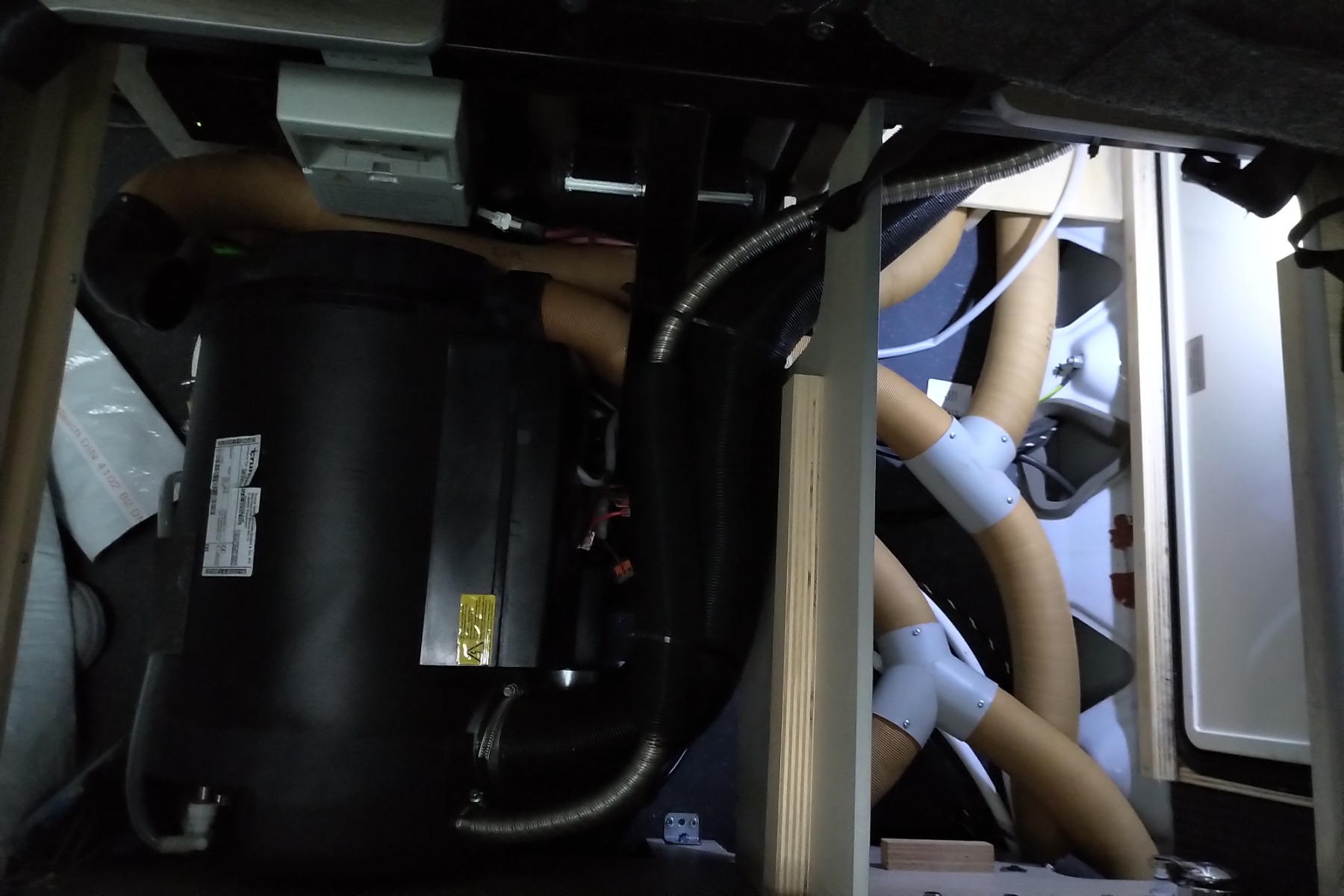

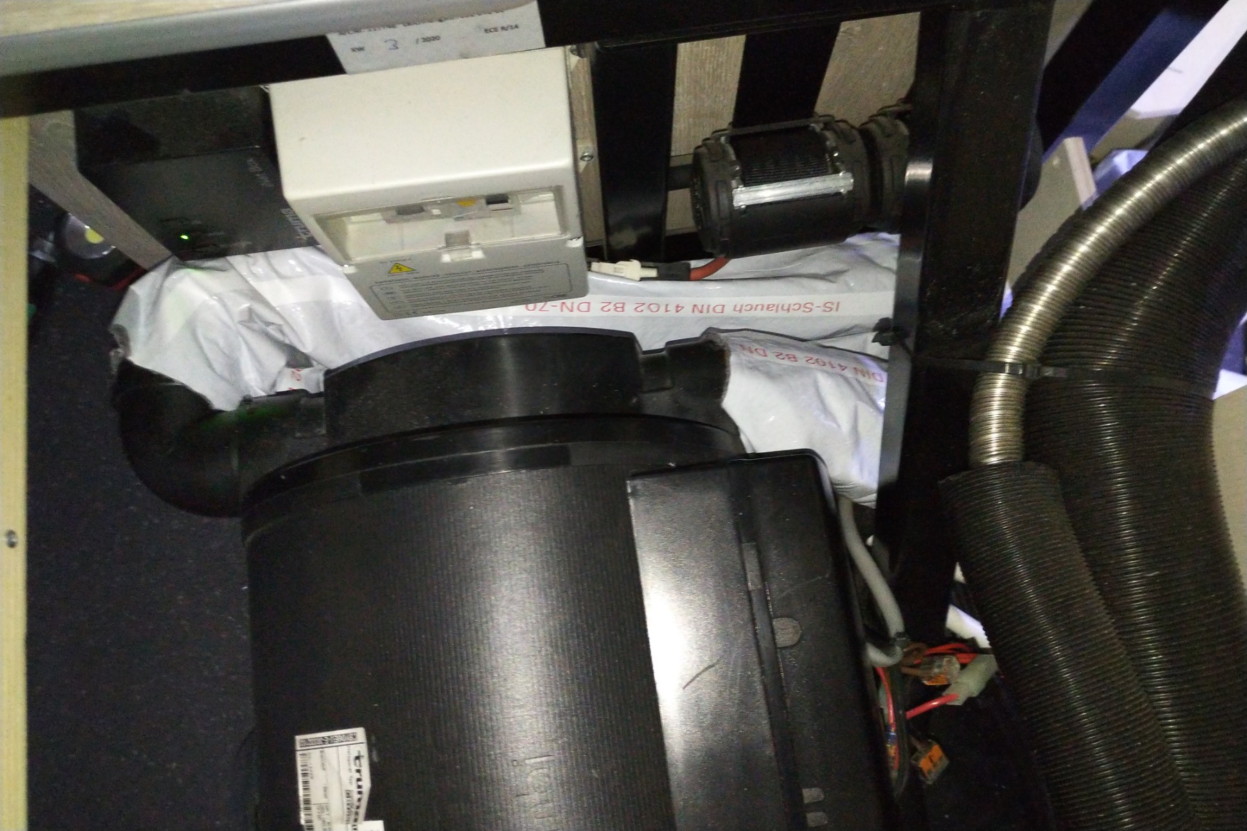

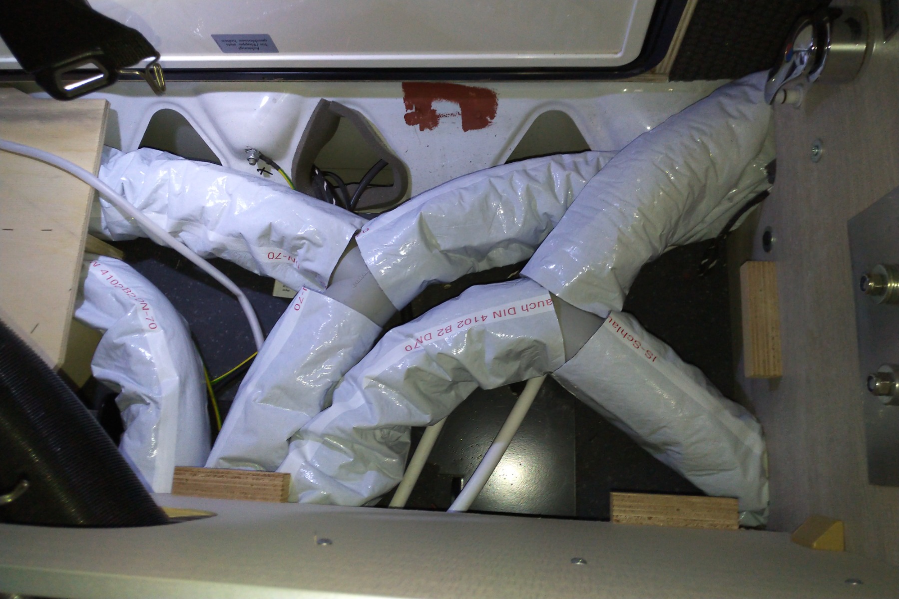

vor einiger Zeit habe ich im Hobby-Wohnwagenforum gelesen, dass es Sinn macht die Heizungsrohre zu isolieren um die Geräuschentwicklung zu reduzieren. Als Nebeneffekt soll zudem die Wärme schneller und wärmer aus den Auslässen kommen.
hobby-wohnwagenforum.de/index.php?thread...ser-machen/&pageNo=2
Genommen habe ich dieses Isoliermaterial:
Scorprotect® Vlies Schutzschlauch Isolierung 4 mm Grau 10 m Schlaufe (Vlies, 70 x 4 mm) amzn.eu/d/4W38PLq
Der Schlauch ließ sich nicht sonderlich weit in die "überbauten Bereiche" schieben, aber hoffentlich bringt es dennoch etwas...
Hier die vorher- und nachher Fotos:
Am Wochenende teste ich alles und werde berichten 😀

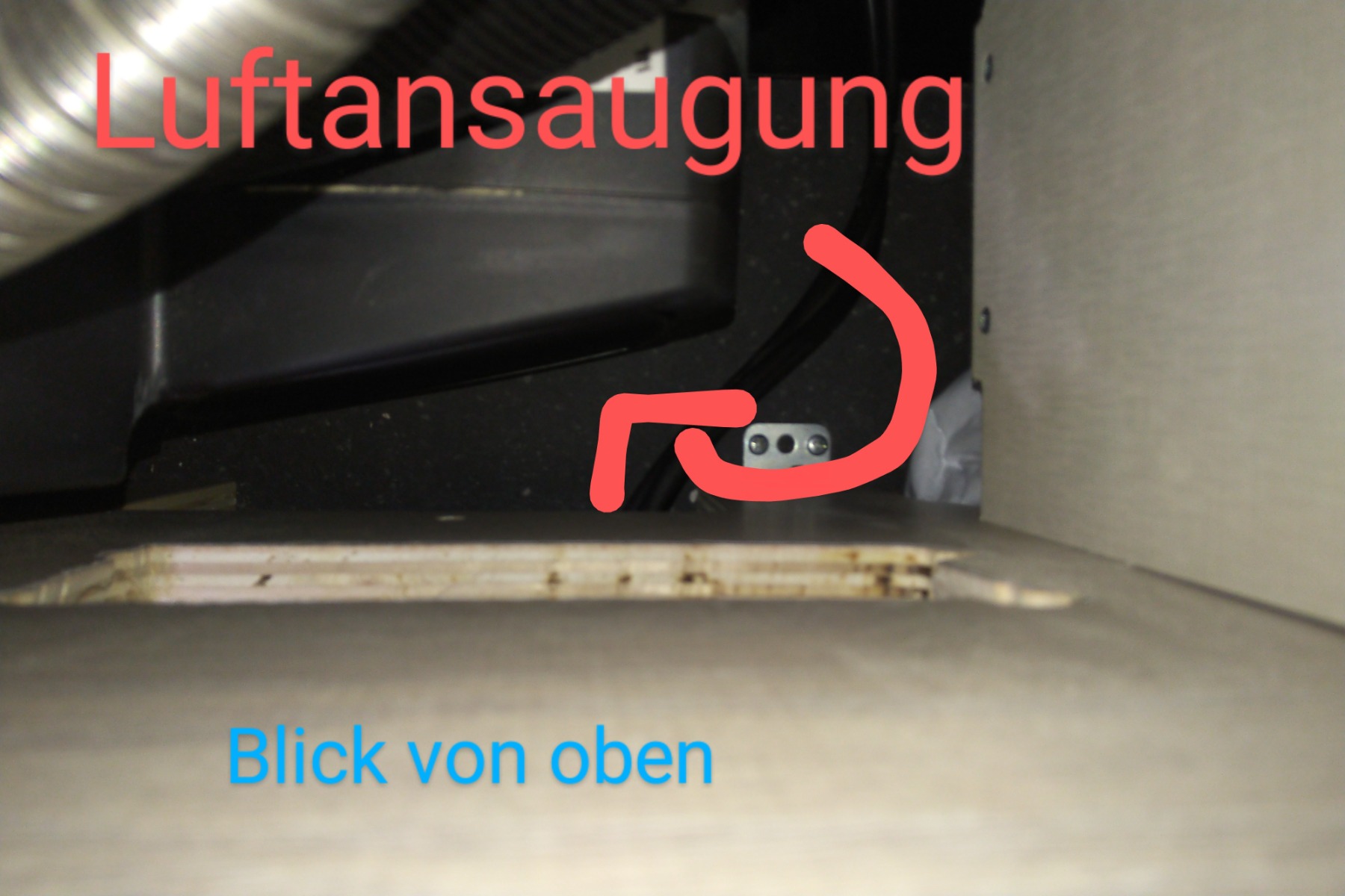

Die 2. Optimierung bezieht sich auf die Luftzufuhr der Truma.
Im Amundsen ist wohl recht/zu wenig freie Fläche um die Luftansaugung herum.

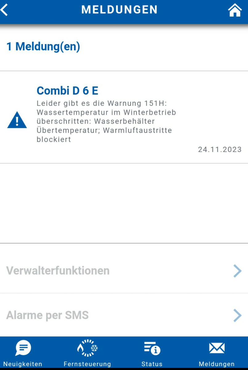

Die Heizung überhitzt häufig und geht dann für eine gewisse Zeit in einen Lüftungsmodus.
Zudem kommt dann dieser Fehler:
Ohne Wasser können wir die Heizung gar nicht betreiben, da der Fehler dann schon nach wenigen Minuten kommt.

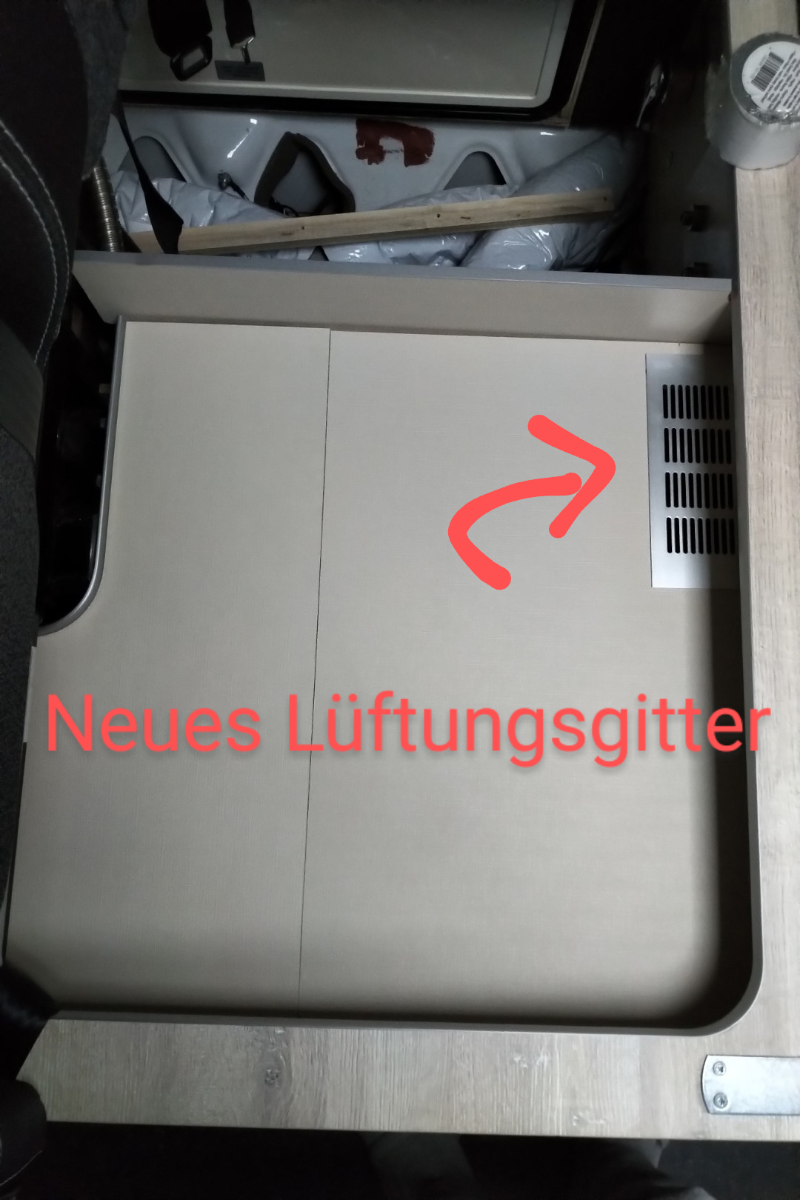

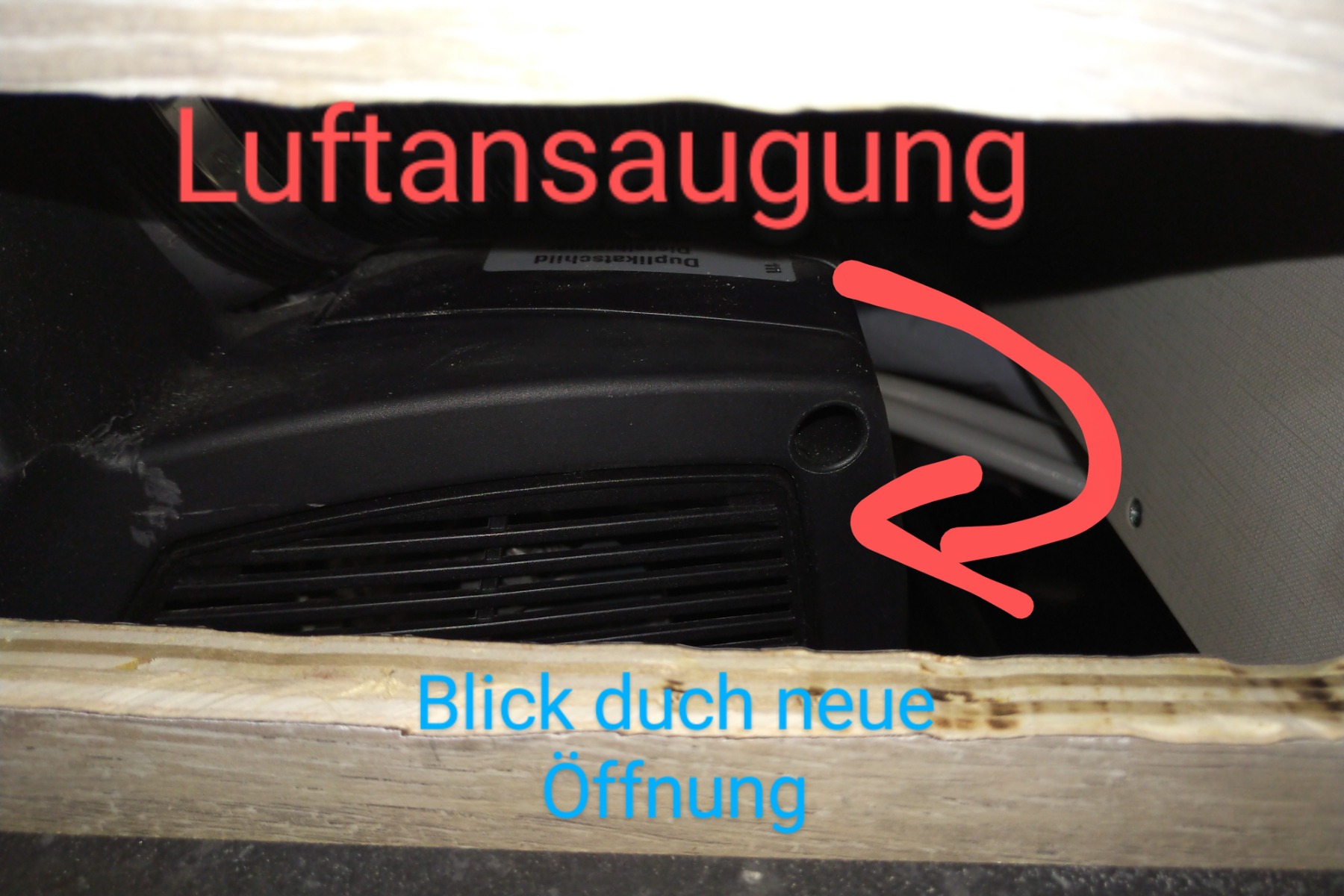

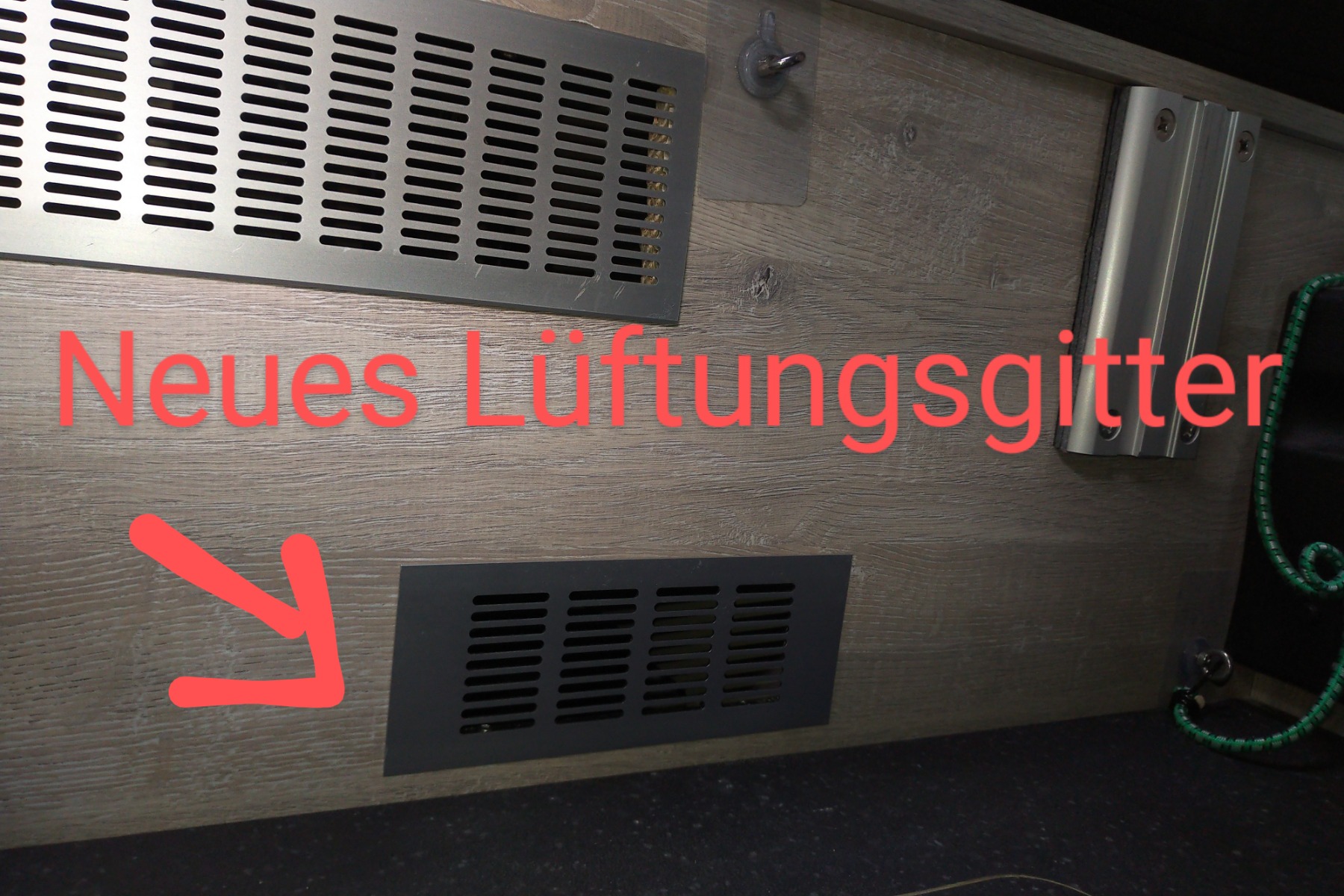

Um die Luftzufuhr zu verbessern habe ich 2 zusätzlich Lüftungsgitter geschaffen.
Eins im Staukasten unter der Sitzbank, direkt über der Heizung:
Natürlich habe ich dieses Fach weitestgehend frei geräumt, damit auch Luft angesaugt werden kann.
Das 2. Lüftungsgitter ist so gut wie möglich direkt vor der Luftansaugung angebracht:
Da die Heizung tiefer als der Dinetteboden liegt, ist das Gitter nicht mittig, sondern am oberen Rand der Luftansaugung.
Getestet habe ich nocht nichts. Ich werde aber natürlich berichten sobald mir Erkenntnisse vorliegen 😀

es gibt erste Ergebnisse zu den von mit vorgenommenen Optimierungen 🙂
Zur Isolierung der Heizungsrohre:
SUPER! Das hat sich wirklich gelohnt! Es kommt tatsächlich mehr/wärmere Luft aus den Luftauslässen! Dadurch ist die Wärmeverteilung im WoMo (bei in ihrer Stellung unveränderten Auslässen) viel homogener, in der Dinette ist es spürbar wärmer 👍
Leiser ist die Heizung aber nicht geworden. Vielleicht liegt das natürlich auch an dem zusätzlichen Lüftungsgitter, was eher für etwas lautere (nicht viel) Lüftungsgeräusche sorgt.

👎 Das hat wohl nichts gebracht... Der besagte Fehler 151H ist wieder aufgetreten nachdem die Heizung einige Stunden bei 23 Grad gelaufen ist (wir mögen es warm). Da muss ich also noch nacharbeiten.

ich habe mich zunächst doch gegen das bohren weiterer Löcher entschieden und erstmal die 2 Bodenbretter des Staukastens entfernt:
Um eine möglichst gute Luftzufuhr zu bekommen hatte ich ja bereits fast alles ausgeräumt, was jetzt noch da war ist im Aussenstaufach gelandet.
Jetzt ist also viel zusetzliche Fläche zur Luftansaugung entstanden 😀 Zumal ich ja oberhalb der Heizung ein großes Lüftungsgitter eingebaut habe, was den Luftzufluss ja auch noch erhöht!
Bisher ist der Fehler 151H nicht wieder aufgetreten! Vielleicht ist damit ja jetzt Ruhe und meine Optimierung ist abgeschlossen...
Falls der Fehler wieder kommt bohre ich die zusätzlichen Löcher...
Ich werde gegebenen Falls weiter berichten 🙂
