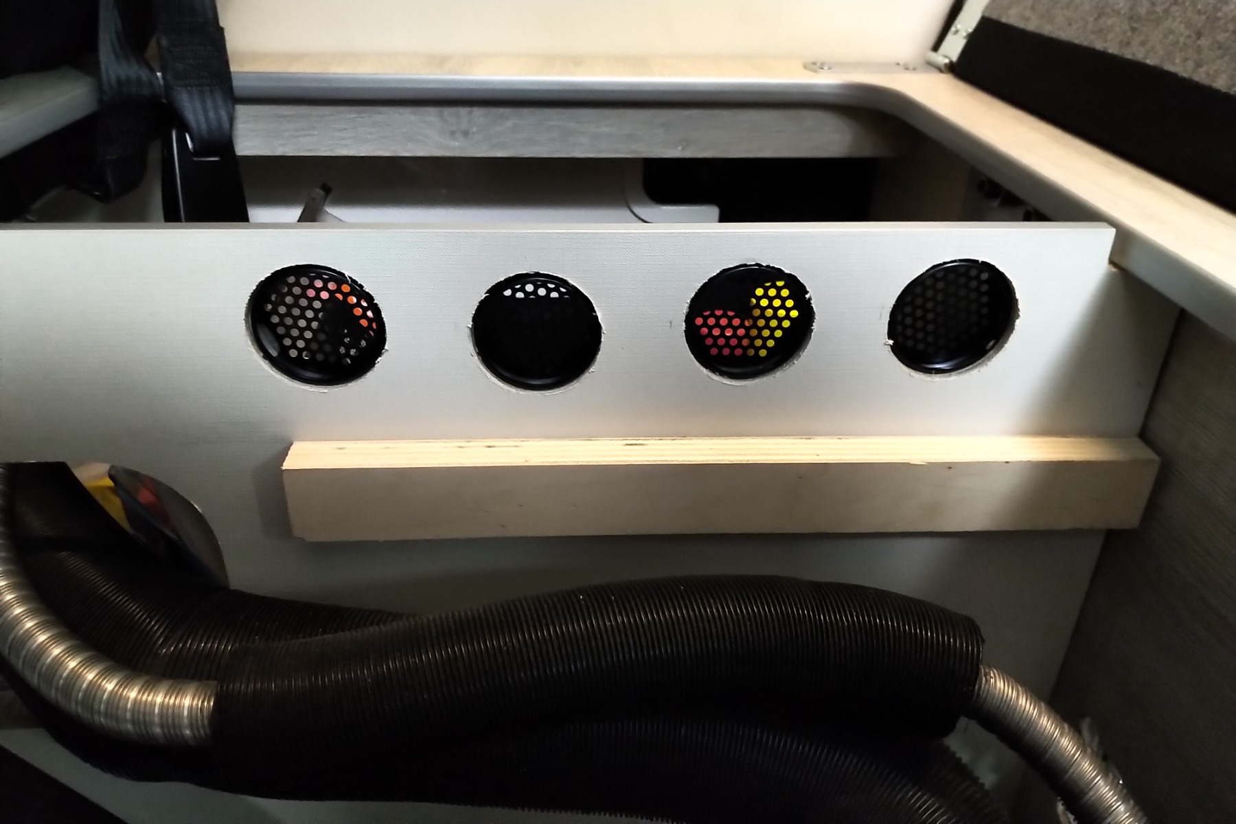

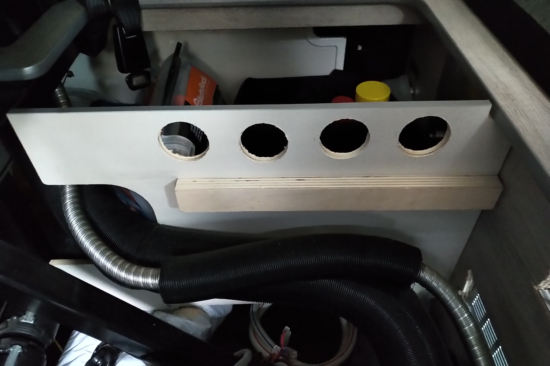

ich habe mich entschlossen doch noch einige zusätzliche Lüftungslöcher in das Trennbrett zw. Heizung und Außenstaufach zu bohren, damit die Heizung noch etwas mehr Luft bekommen kann.
Die Heizung ist nämlich doch ab und an wieder überhitzt gewesen und hat den entsprechenden Fehlercode angezeigt.
Das Trennbrett geht nicht bis ganz nach unten, wesswegen ich die Löcher oben gemacht habe (die Mitte schien mir wegen der Gegenstände im Aussenstaufach nicht geeignet).
Die Löcher habe ich mit Lüftungsgittern verschlossen (gibt es momentan scheinbar nur in weiß):
Kinsinder 30 Stück Edelstahl Lüftungsgitter Rund Weiß, Rund Belüftungsgitter, Lüftungsgitterabdeckung für Küchenschränke Kleiderschrank
amzn.eu/d/bhtsNWf

die sehen für mich irgendwie schwarz aus ??
- Beiträge: 391
- Dank erhalten: 389
Ich habe ja geschrieben, dass es sie momentan wohl nur noch in weiß gibt. Ich habe sie letztes Jahr gekauft, da gab es sie auch noch in schwarz...

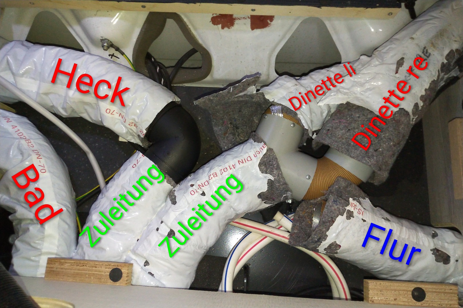

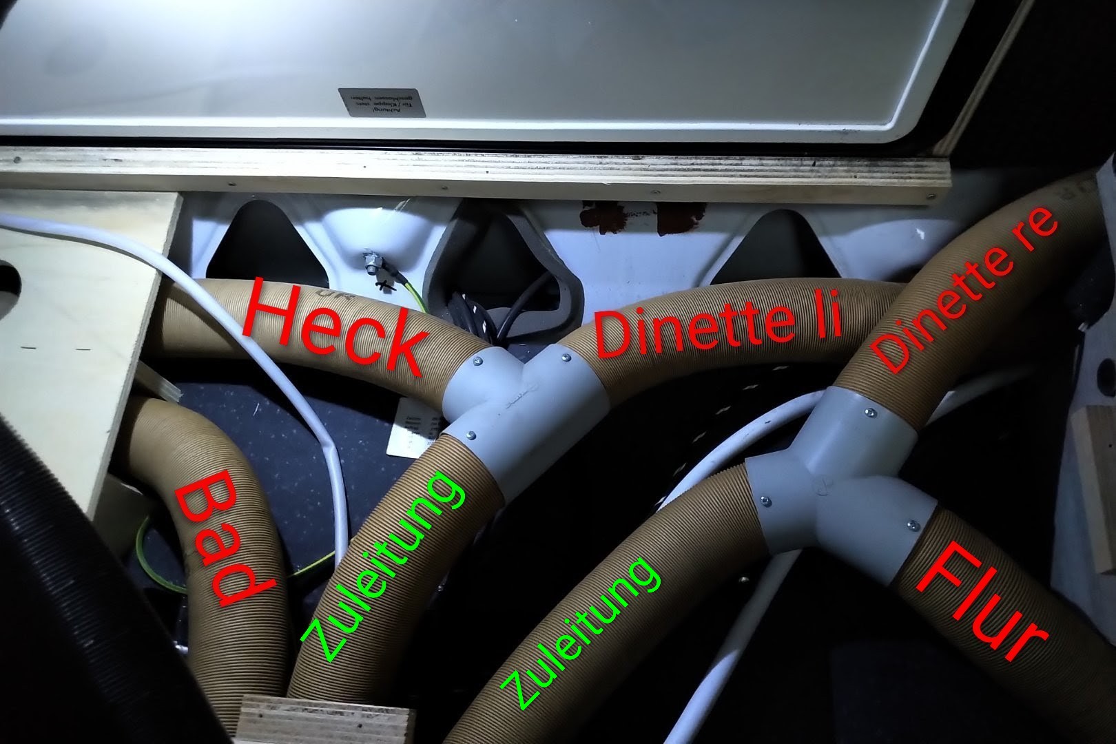

ich habe mich mal mit den Heizungsausströmern beschäftigt und geschaut wohin welches Rohr (im Amundsen) verläuft:
Aus der Heizung kommen 4 Ausströmer (Zuleitungen) an denen die Rohre beginnen.
Das Bad und der Heizungsauslass unter dem Regenschirm (neben der Badtür) werden von den vorderen 2 Ausströmern "bedient", also pro Ausströmer nur 1 Heizungsrohr.
Die 2 hinteren Ausströmer "bedienen" je 2 Heizungsrohre.
Ich wollte mehr heiße Luft nach hinten in den Keller bringen, also habe ich die Heizungsrohre abgeschraubt und das Rohr für den Keller mit einem Trumabogen direkt mit einen der beiden hinteren Ausströmer verbunden.
www.campingwagner.de/de/p/truma-bogen-bg-65-72mm-schwarz_14152
An den 2. Aussrtömer habe ich dann die beiden Dinette Heizungsrohre angeschlossen.
Den Heizungszweig der zur Schiebetür/Flur führt habe ich abgetrennt. es wäre aber möglich ihn mit weiteren Verbindungsstücken wieder anzuschließen. Da wir ihn sowiso immer geschlossen hatten vermissen wir ihn aber nicht.
Jetzt kommt deutlich mehr Heizungswärme nach hinten in den Keller 👍
Die Dämmung der Heizungsrohre ist so "geschmolzen", da eines der Rohre zur Dinette abgerutscht war und die Luft direkt auf die Dämmung geblasen hat... 😐
