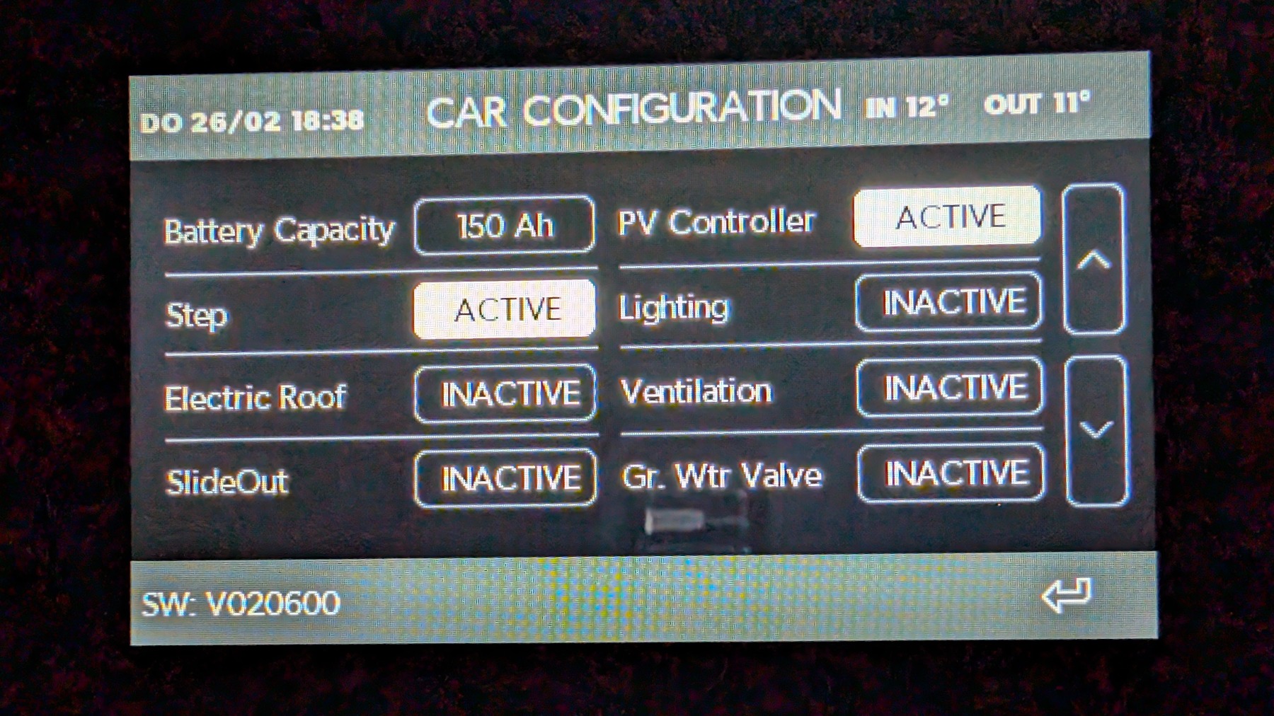

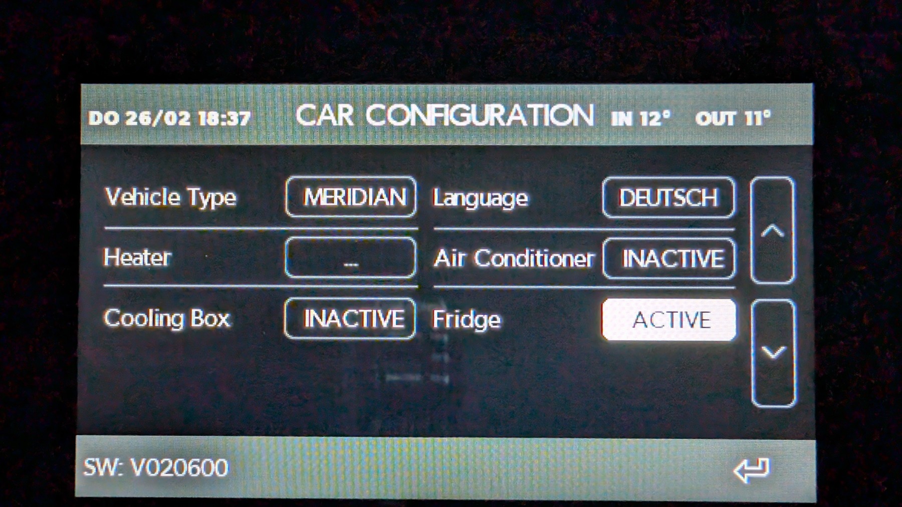

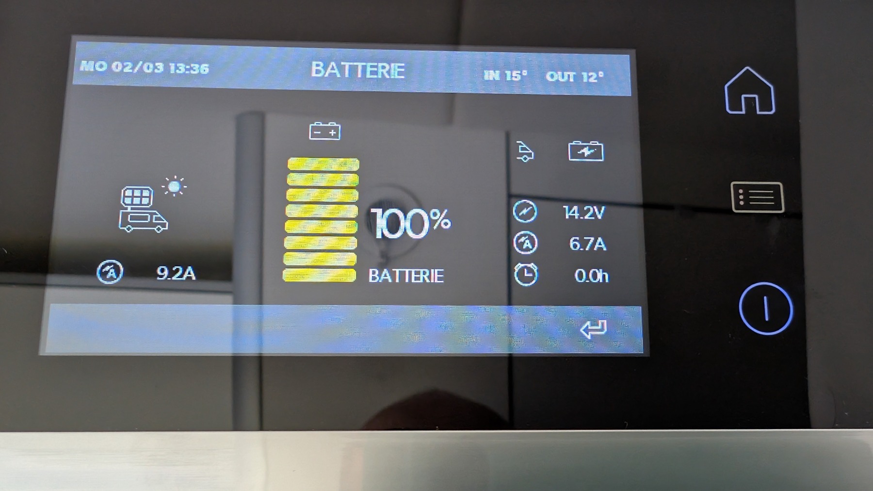

sorry, dass ich erst jetzt antworte, bin aber nicht früher dazu gekommen. Ich habe die Software-Version V020600. Im Dometic-Display wir lediglich der eingespeiste Strom in A angezeigt. Die Leistung (W), Energie (Wh) und Ladung (Ah) wird in der Votronic-App angezeigt.
Bernhard

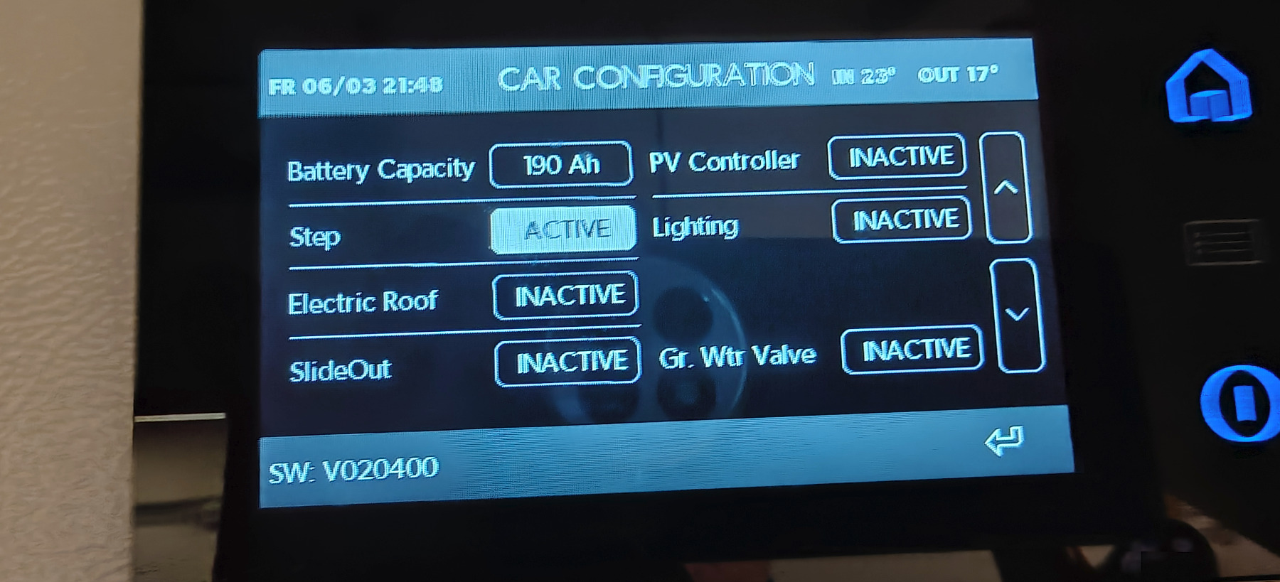

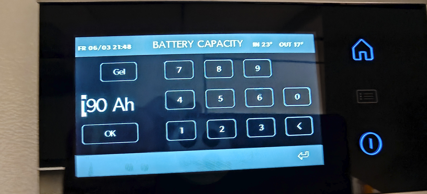

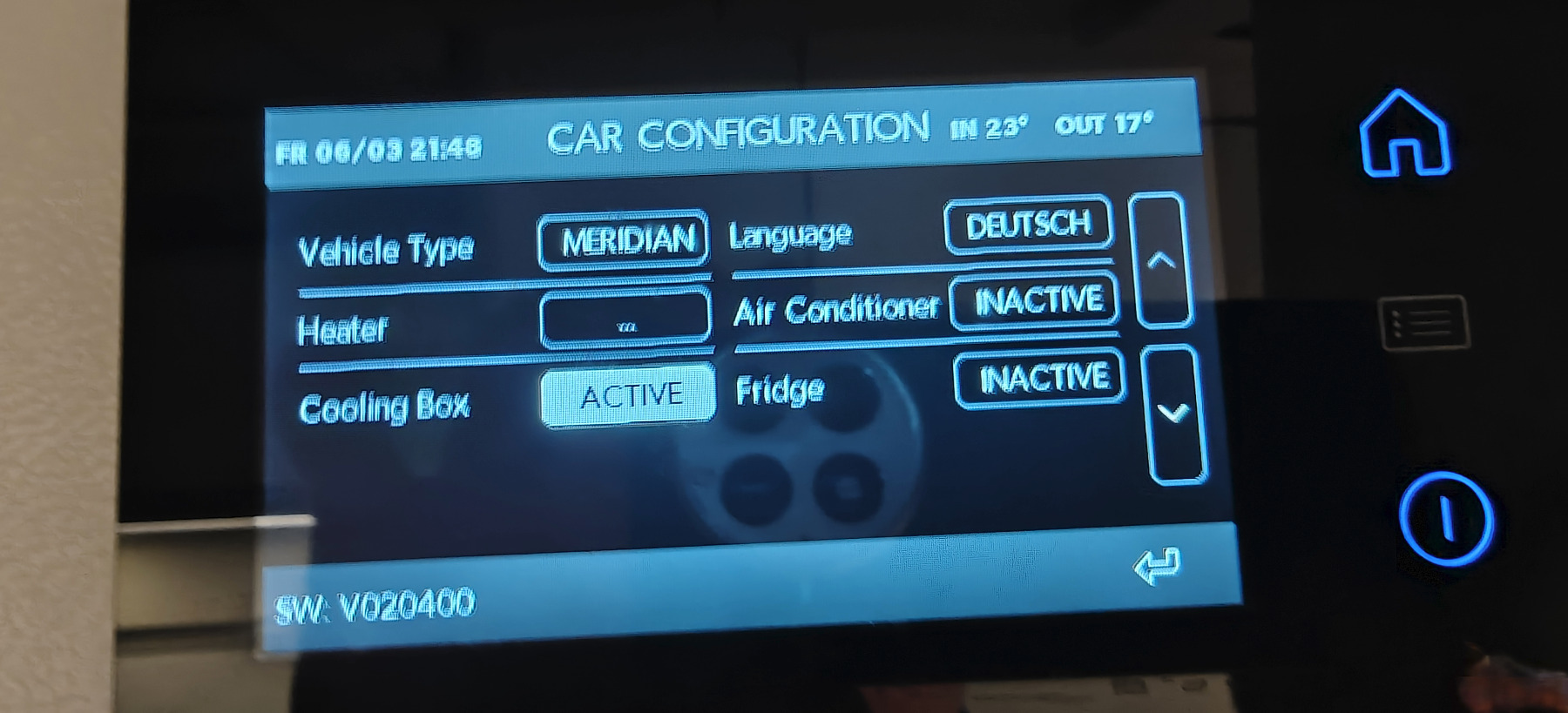

Bei mir sehen die Screens mit der Software V020400 ähnlich aus, aber unter den Batterie-Einstellungen sehe ich nur die Modi und Kapaztäten, die der bei mir verbaute Batteriesensor Hella-IBS benötigt (AGM/GEL in Stufen bis 500Ah): www.hella.com/soe/de/Produkte/Product-detail-4957/?pid=2501
Gruß Jörg
