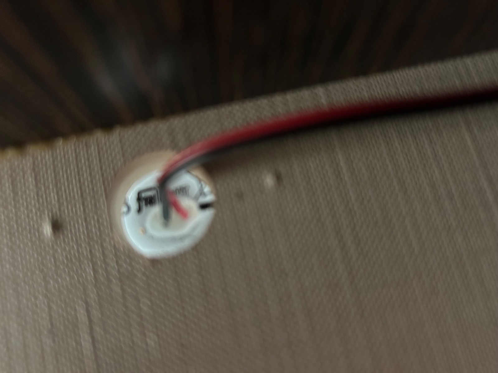

ich habe zum aller ersten Mal registriert, dass die Kühlbox eine LED hat… weil sie leider nicht funktioniert
Hat jemand eine Ahnung wie man die ausgebaut bekommt um sie eventuell zu tauschen? Vorher wollte ich noch gucken, ob auf dem Kabel, das dort aus der Tiefe kommt, überhaupt Saft drauf ist. Falls nicht, müsste man ja tatsächlich weiter auseinander bauen. Da stellt sich mir jetzt schon die Frage, ob das geht ohne die Kühlbox vorher irgendwie auszubauen. Mir ist ein Rätsel, wie man sonst an die Schrauben, die das untere Brett halten kommen soll. Die Ebene unter dem Herd schein zusätzlich verleimt.
von BigBruno
Die LED geht an einen Magnetschalter, der sie abschaltet, wenn die Box eingeschoben ist. Der ist ganz unten an der Trennwand zu den Schubladen. Erstmal checken, ob überhaupt Strom ankommt, weil LEDs gehen selten ganz kaputt. Wenn, dann flackern sie eher.
Und die Box geht raus, wenn man sie ganz nach vorne zieht und dann anhebt. Wie bei einer Schublade in einer Rollenschiene. Aber Vorsicht, hinten sind Kabel dran

Ja, das checke ich heute an dem letzten Stecker unter dem Gaskochfeld. Prima, vielen Dank für die Antwort. Ich denke mal, Kühlbox nach vorne raus aber dann trotzdem die Blende demontieren, oder? So kommt man am geschmeidigsten an den Magnetschalter. Den habe ich auch schon entdeckt. Oder würdest du empfehlen, die Box zur Seite zu rücken und dann zum Schalter vorkriechen?
Erstmal vielen Dank für deine Antwort!
Last Edit:14 Aug. 2026 13:40
von BigBruno
Letzte Änderung: 14 Aug. 2026 13:40 von BigBruno.
ich musste noch nicht an den Magnetschalter, nur zum Testen. Das ging von vorne mit zur Seite geschobener Box
